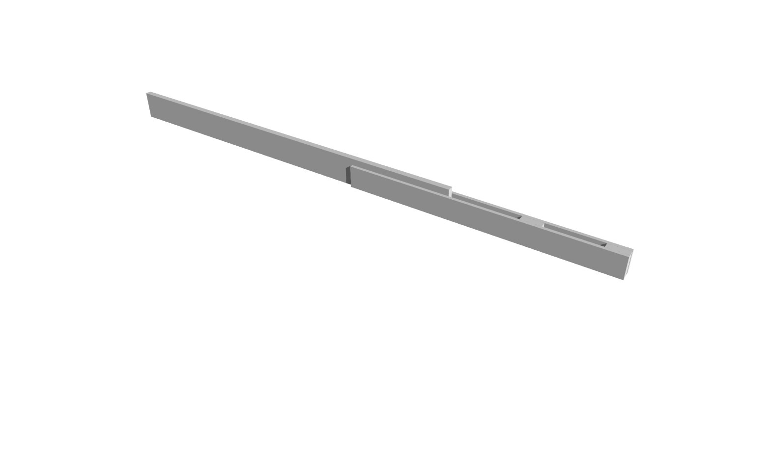

Nej, men jag kan göra en. En slits skulle funka men de är erfarenhetsmässigt svåra att tillverka.
Silverfärgad metallslits för byggprojekt, svår att tillverka enligt erfarenhet.

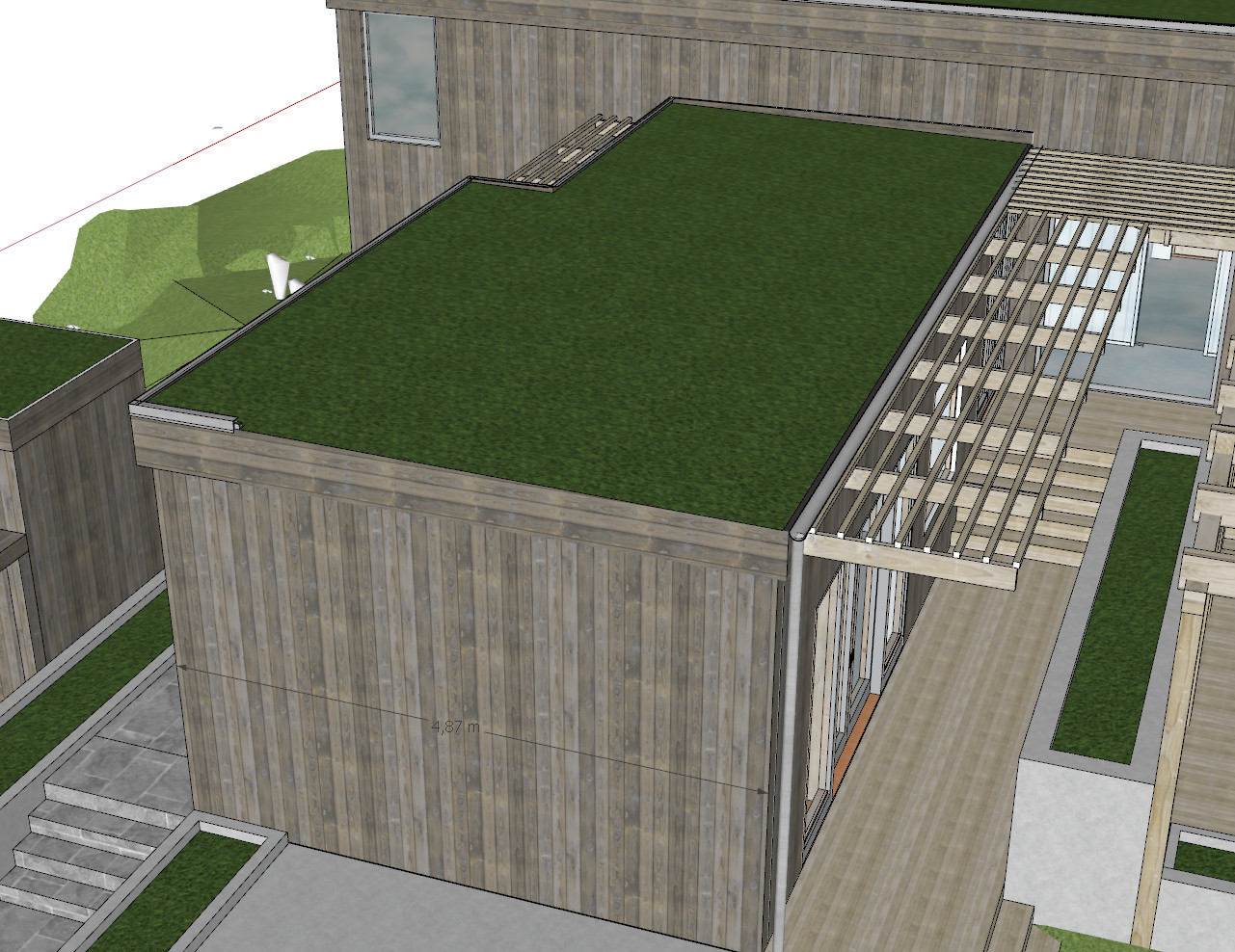

Vad är det för dimension på takbalkarna? Är det smala dimensioner är det svårt att slitsa in plåtar. Man skulle även kunna tänka tvärt om enl. skissen, att man har dubbla takbalkar och sticker ut en regel, eller ett plattstål som bär pergolan som man sedan bara ”klär in” med trä.
justusandersson
Djupa slitsar är svåra att tillverka. Man får såga dem i bandsåg och hugga ur det sista. Jag tycker att båda förslagen från @bossespecial är värda att fundera på. Det viktiga är att pergolakonstruktionen är med från början i planerna. En bra konstruktion ska synas
Vet inte dimensionerna ännu, vi ska börja detaljprojektera inom kort så ville vara proaktiv med den här biten :) Spännvidden är bara mellan 4 m till 4,87 m på den här huskroppen så balkarna lär väl vara rätt nätta.
3D-visualisering av ett hus med grönt tak och måttmarkering, diskussion om fuktspärr och takbalkar.

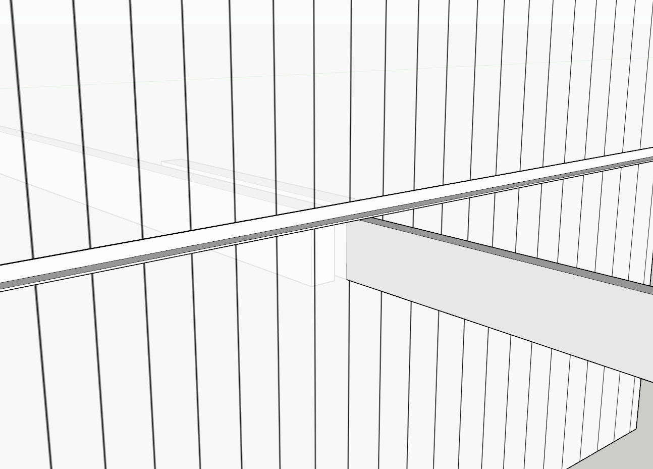

Dubbla takbalkar är inte en dum idé. Det känns vettigt, där har vi något. Tack bra bra inspel hörrni! Det uppskattas. Då ska jag bara komma med något konstruktivt kring fuktssäkringen till husfirman, Justus du var inne på plåt - ett bleck ovan där balken går igenom fasaden längs med hela taket?
Skiss av husfasad med framträdande takbalk som går genom väggen, potential för fuktspärr diskuteras.
Ja, eller en plåt för varje utstickande pergolaregel.
Fick respons från hustillverkaren att de skulle gjort precis såhär, men att de inte vill åta sig detta som del av sin projektering eftersom det är en riskkonstruktion. Lite lurigt att ge sig på det bara med hantverkarna kan jag känna?
