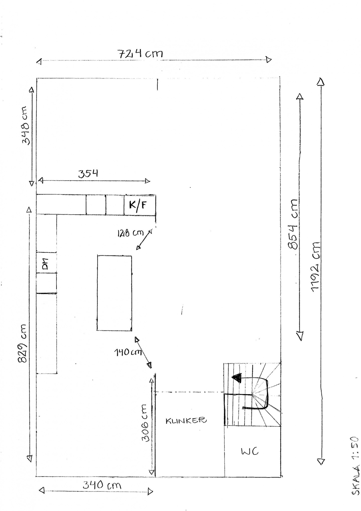

Hej. Ny här men läst mycket, behöver lite råd när jag ska lägga golv.
Har öppnat upp övervåningen med väggar och ska lägga samma golv i kök, vardagsrum, hall och tv-rum. Cirka 76 kvm
Är ett tarkettgolv, 2stavs 8.5mm.
Lägger det inte under köket, förutom diskmaskin och kyl/frys då.
Går det att lägga utan skarvar? Tänker just runt köksön där det är 2 stora ytor som kan dra åt varsitt håll.

Citerar: "Rena” (rektangulära) ytor kan normalt beläggas i en sammanhängande yta
upp till 250 m. Vid mer komplicerade ytor, t.ex. rum i fi l med dörröppning eller
valv, planlösningar där fl era rum hänger samman eller korridorer med rum
på bägge sidor kan dock golvet ”hänga upp sig” vid betydligt mindre ytor än
vad som angivits ovan. I sådana fall rekommenderas att lägga golven i fl era,
av varandra oberoende, kvadrater/rektanglar med rörelsefogar emellan."
Är gångarna runt köksön likgiltiga med dörröppning eller valv? Svårt att avgöra för mig iallafall om det bör skarvas. Vad säger ni som har lagt mycket golv eller har kunskapen och erfarenhet?
