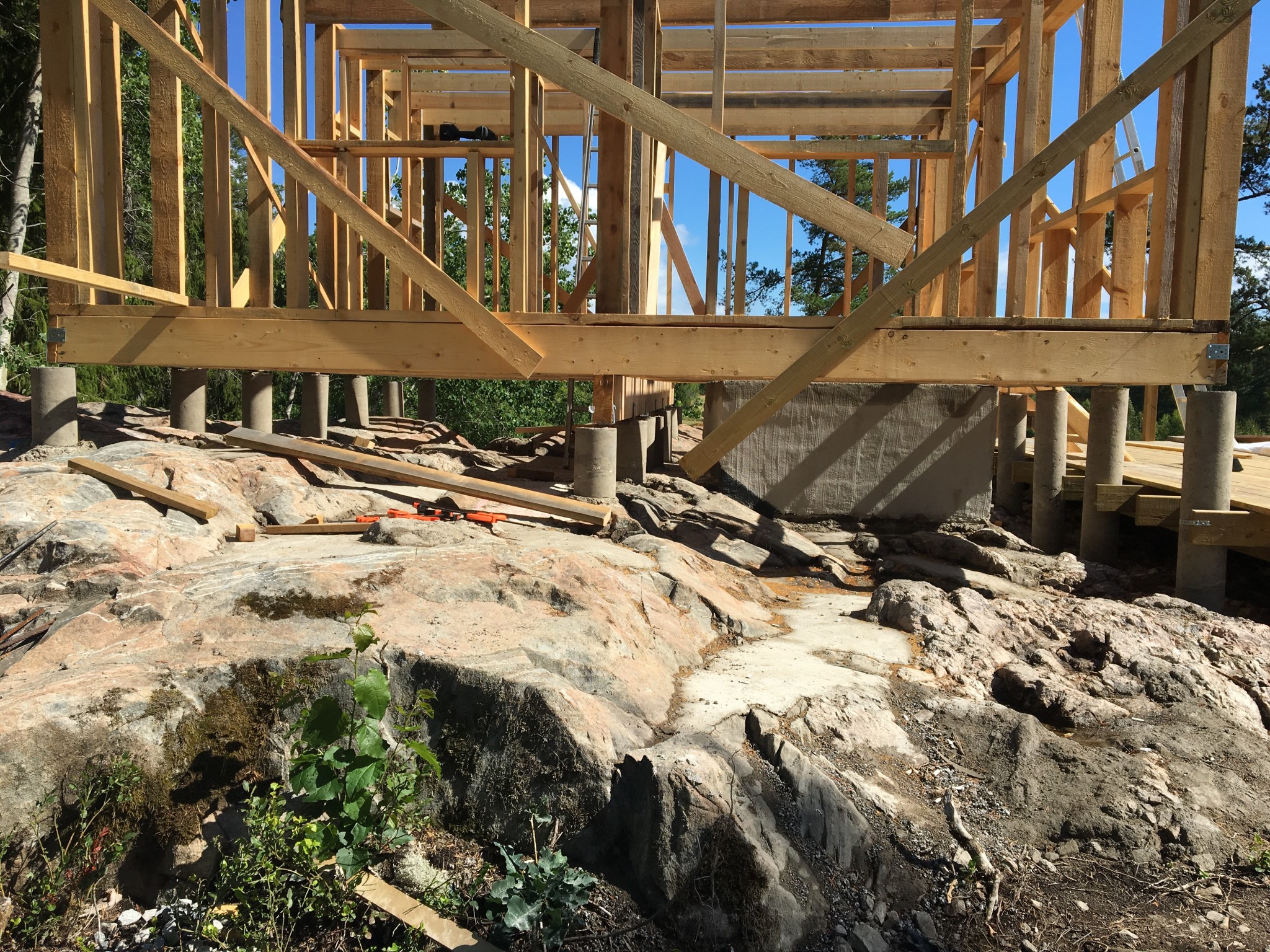

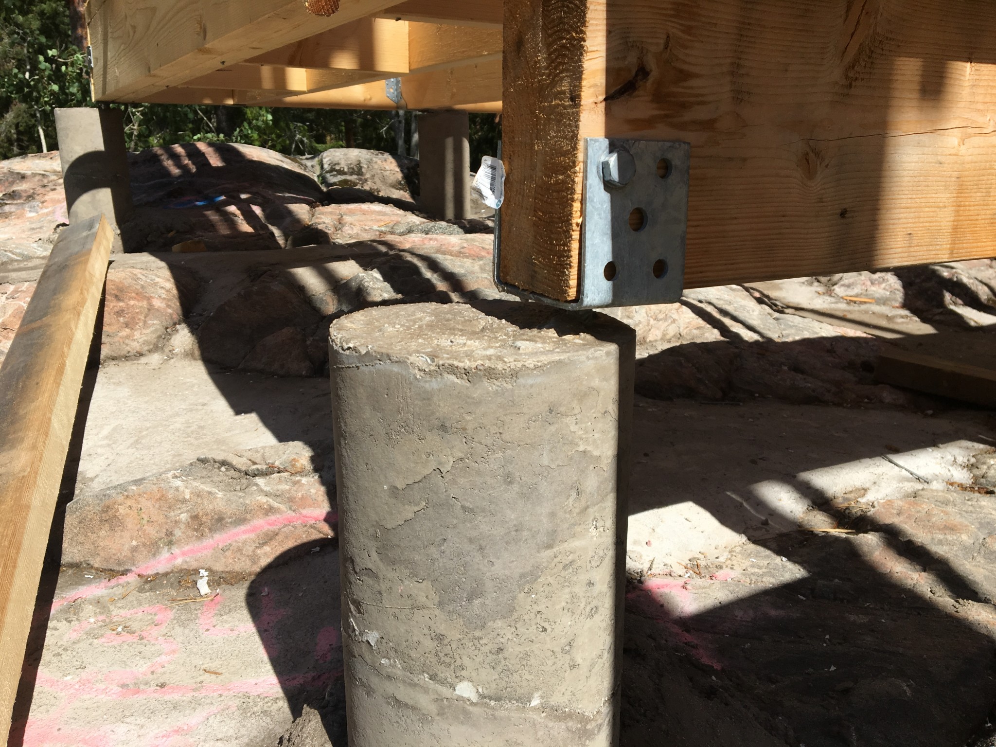

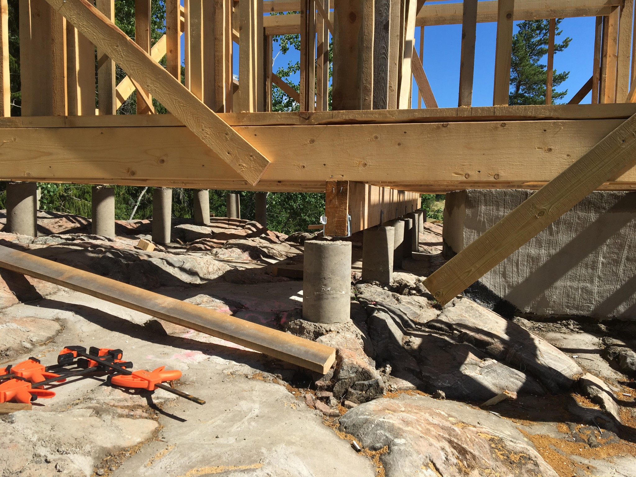

Bygger för tillfället fritdshus 5,4x6,6 meter.
Plintgrund 7 plintar i 3 rader, totalt 21 plintar 190mm
Mittre bärlina nedsänkt under bjälklaget och de två yttre i nivå med golv.
Det blev lite galet när jag gjöt plintarna och på några plintar hamnade stolpskorna väldigt långt ut i sidan på plinten.
Förslag på åtgärder?
Ffa gäller det de två yttre plintarna i mittenraden där trycket från limträpelarna till ryggåstaket vilar. Hade en snickarkompis som påpekade detta och vill inte att plintarna går sönder när det blir som mest snö i vinter.
Bifogar ett par bilder!
Ska jag bygga på de drabbade plintarna på något vis?
Fästa stålband med jämna mellanrum runt plinten för att fördela ut trycket?
Komplettera med extra plintar vid sidan av de dåliga?
Låta det vara?
/Claes

Gjuta en till bredvid, bärlinan direkt på eller gjuta en som Nyfniken sa
· Blekinge
· 10 117 inlägg
Gjut eller mura eller gjut+mura några nya plintar mitt emellan de gamla där bärlinan kan vila direkt med endast syllpapp emellan. Låt de gamla vara kvar.
Det var en enkel lösning för att kunna göra allt själv. Gjöt de yttre plintarna först och hängde upp bärlinan och bultade på alla stolskor mellan.R RoBo skrev:
