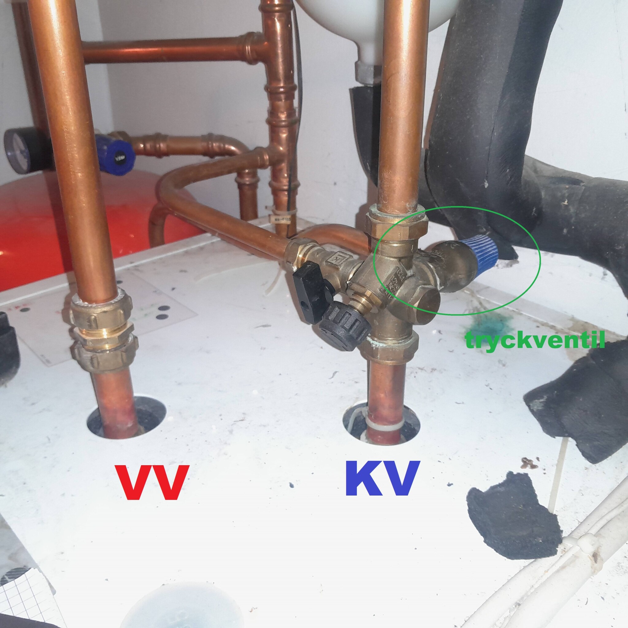

En gammal bergvärmepanna med inbyggd VV-beredare.
På bilden ser man KV samt VV. Jag vet inte hur det ser ut invändigt, men varför sätter man blandningsventilen och tryckventilen på KALLVATTEN-sidan ????
Den lilla kulventilen till vänster om blandningsventilen är påfyllning till värmesystemet, så den sitter korrekt.
Tryckventilen läcker konstant och ska bytas, därav har frågan uppstått om att flytta den till VV-sidan.

Spelar det någon roll? Det är ju bara olika ändar av samma rör.
Nej, så länge man inte kan stänga en kran mellan tryckventilen och VV-beredaren så spelar det väl ingen roll. Har bara inte sett eller monterat det på det sättet innan.
Om ventilen behöver öppna sig på grund av övertryck när varmvatten görs så är det mer energieffektivt att släppa ut kallvatten.
Också praktiskt när vår ventil började läcka att det var kallvatten istället för varmvatten som rann ut.
useless
Det är standard att det sitter en ventilkombo med avstängningsventil, backventil och säkerhetsventil i samma enhet. Enklare och billigare än att sätta separata enheter på olika ställen.
Det är ju samma tryck på båda sidorna av beredaren, så rent tekniskt spelar det ingen roll.
Jag skulle säga att det vore fel att sätta ventilerna på varma sidan. De ska sitta på kallvattnet. Av tidigare nämnda skäl i tråden.
