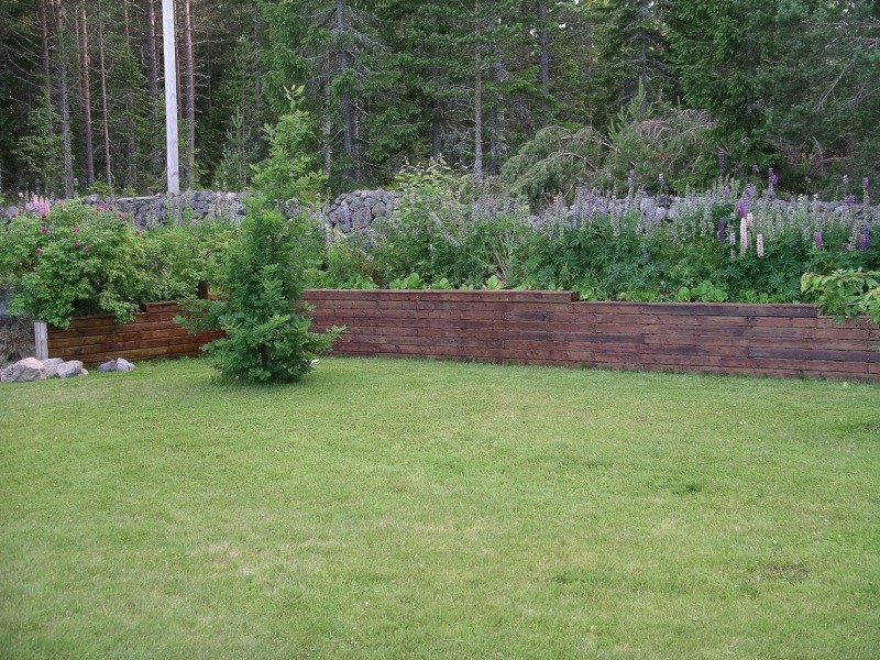

är det resultatet av en taskigt utförd stenmur
Ska man bygga mur enligt min variant så börjar man ju med betong och gjuter en rad med L eller T element
Dock är ju rå betong inte världens skojigaste yta direkt så jag tycker om att klä muren lite. Det här är faktist helt vanlig tryckt 22X95 som efter ett par år har fått sig en blandning av 2/3 träolja och 1/3 tjäran
Överkursen för den som har för mycket tid är att räkna hur mpnga blomande luppiner det är i bilden
