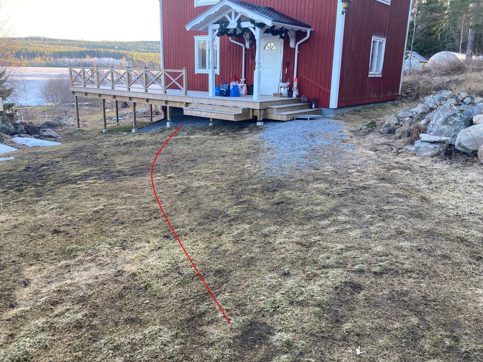

För att ha en plan yta framför ingången vill jag bygga en stödmur längs den röda linjen. Jag vill använder större stenar som jag har hittat på tomten. Var linien börjar vid trappan ska ligger största stenet med en höjd från ungefär 60cm. Efter det blir sten mindre och mindre för att jämna ut höjdskillnaden. Sedan vill jag fylla på med störe sten (första lager) och sedan mindre och till sist med grus. Nu fundera jag hur jag kan stabilisera sten från stödmuren så att de inte trycks ner sluttningen (genom fyllningen, tjäle, snö osv). Hur skulle ni har löst det? Gräva ur längs linien och fylla med beton och armering? Tack på förhand.

Jag skulle ha struntat i stödmuren och fyllt upp och släntat istället. Enklare och bättre.H Henry01 skrev:Hej!

En stödmur av sten som ligger lös kommer garanterat att röra sig
Jag har byggt naturstensmurar för terrassering på tomten och de flyttar inte på sig.
Jag kallmurade mina efter att ha grävit ur under deras placering , lagt duk och sedan grus på. Sedan gjorde jag muren som en triangel med lika djup som hög mur. Fyllde på med mindre stenar i hålrummen på "jordsidan", men har hållit den väldränaerad. Sedan på med markduk och fyllnadsjord (allt gjort för hand med spett och spade). Jag har inte vågat bygga högre än 70 cm med denna metod. Muren som är 50 cm hög är den snyggaste för där använde jag störst stenar.

Största stenet måste vara 60 cm över mark. Hur djupt har du grävt under stenet? ( jag har sten med nästan en meter höjd. Då måste jag fuska med en grävmaskin också 😜)pacman42 skrev:

Jag hade en brant slänt och sänkte nederkanten någon decimeter. Det var mycket att gräva i överkant. Eftersom jag terasser ade nerifrån så skottade jag nedåt i alla fall. Fick dock kärra mycket jord till översta terrassen. En granne hade högar med lera som gick att gräva ur mitt i sommaren när det varit torrt ett par veckor. Man högg ut leran med spade och lät den torka och spricka och nästa dag kunde man skyffla.H Henry01 skrev:
