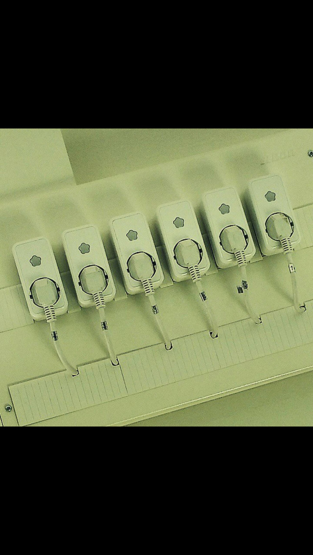

Lös det med en utanpåliggande skarvsladd då. Inte snyggt att låta den fasta installationen gå över en sån plugg (gissar verisure här).
Har du ett riktigt larm, fixa en reläutgång som styr uttaget, via relä i elcentralen.

Det är en vanlig syn på kontor, t.ex för matning av projektor. Vi får hoppas att kabelkanalen inte innehåller enkelisolerade ledare och att hela härligheten går att demontera utan krav på behörighet.
Det där är inte en kabelkanal. Det är en Eldon DB(Q) plåtkapsling. Och ett extremt fult sätt att lösa styrning av något, låt vara enda möjliga med Verisures system.
Hur vore det om verisure istället fixade en modul med digitala utgångar, kanske till och med möjlig att montera på DIN-skena? Då skulle vi slippa liknande elände. Eller ännu bättre, använde öppna standarder så att man kan få larmet och styra valfri mottagare...
