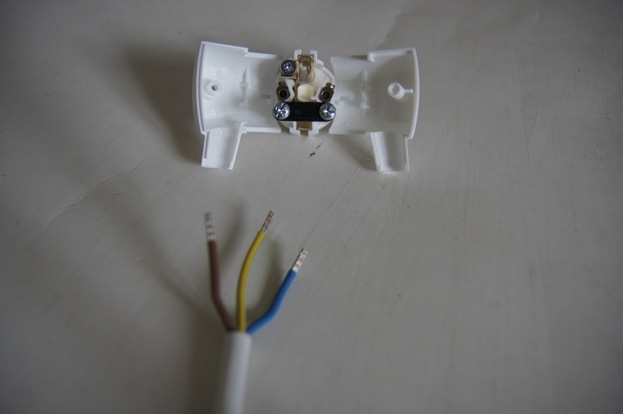

Hej! Jag har bytt mitt kök och haft en elektriker här som dragit all elen så det är klart. Enda problemet är att när jag packade upp ugnen var inte stickkontakten monterad på sladden. Jag måste göra detta själv och för en mindre begåvad person är det fullständigt omöjligt. Jag undrar helt enkelt vart ska jag koppla in de tre olika sladdarna? _DSC0940.jpg
P
Gröngul högst upp till vänster
Blå resp brun i de två till vänster resp höger
Kabel höljet vita, kläms under den svarta plastbiten
Hey, det funka! Tack så hemskt mycket!
