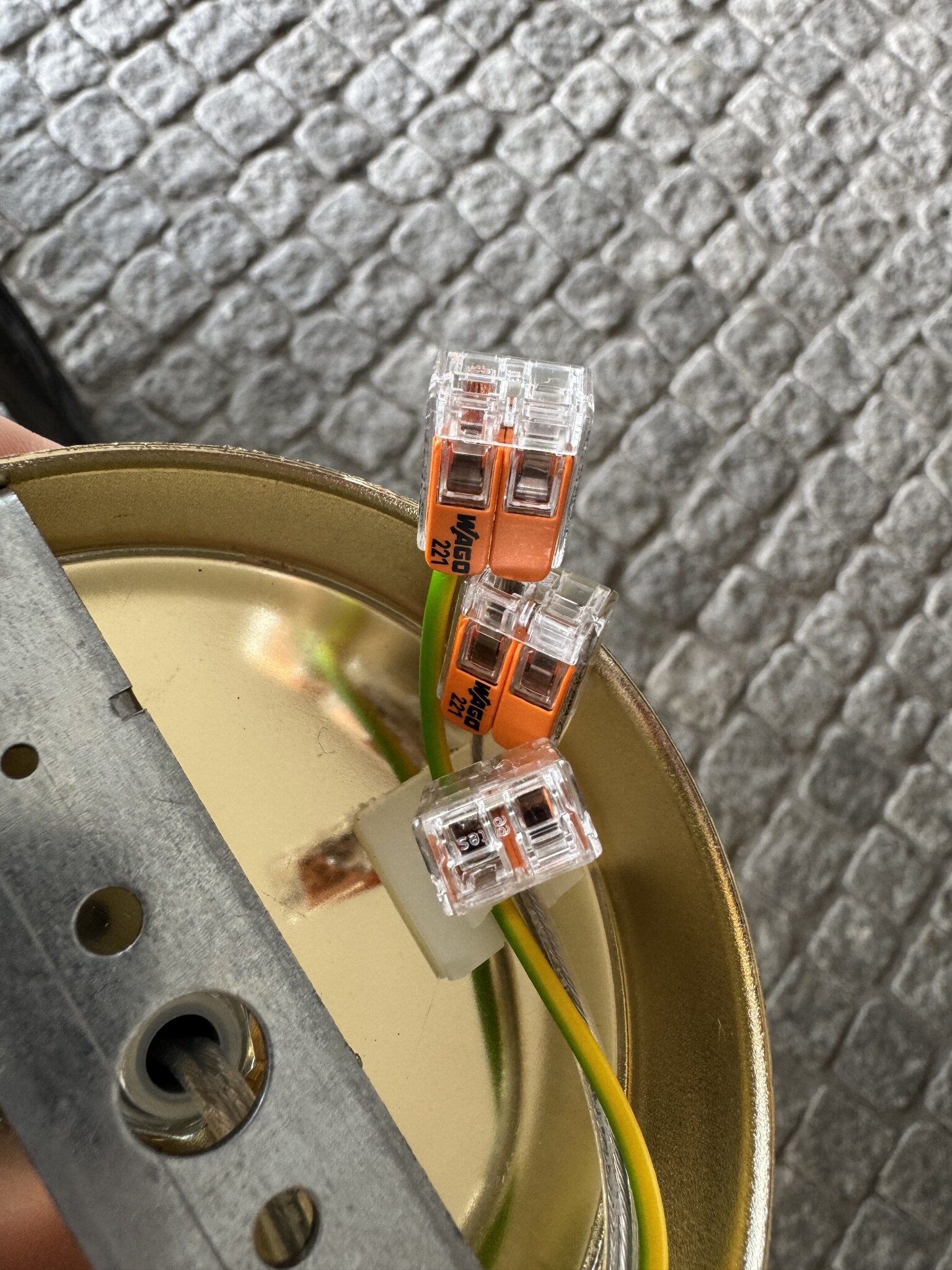

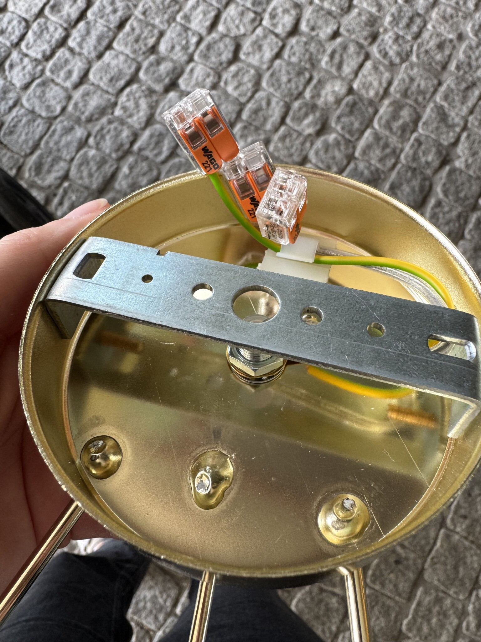

Köpte denna vägglampa med följande armatur från en lampbutik online som tillverkar i Italien. Om jag tolkar armaturen rätt (är verkligen ingen expert) så kräver den fast installation. Jag skulle hellre koppla en stickkontakt till den så att jag kan använda ett vanligt vägguttag. Vet dock inte ens om det är möjligt?
Tack på förhand,
Marit

Det går absolut, även om tillverkaren kunde ha konstruerat sin lampa betydligt bättre.
Du ska ha en jordad stickpropp med kort sladd. Det finns hos de flesta handlare som t.ex Clas. Anslut sladden i de toppklämmor som syns på bild.

Sen får du väl klura på hur du ska hänga upp den. Blir nog rätt trångt och saknas nu något att kroka i. Men det är bara mekniskt.
Det är bara att lossa bygeln, lägga en kloss emellan vid varje skruv ( skapar en glipa så kabeln kommer igenom) och sedan skruva upp bygeln.S Svante Svenson skrev:
Därefter sätter man dit lampan i bygeln.

Nej, du kan inte sätta ett sladdställ med schukostickpropp (för att använda vägguttag utanför armaturen), två anledningar,
Dels finns det ingen dragavlastning för sladdstället/anslutningskabel.
Dels finns det ingen kabelgenomföring i armaturfoten.

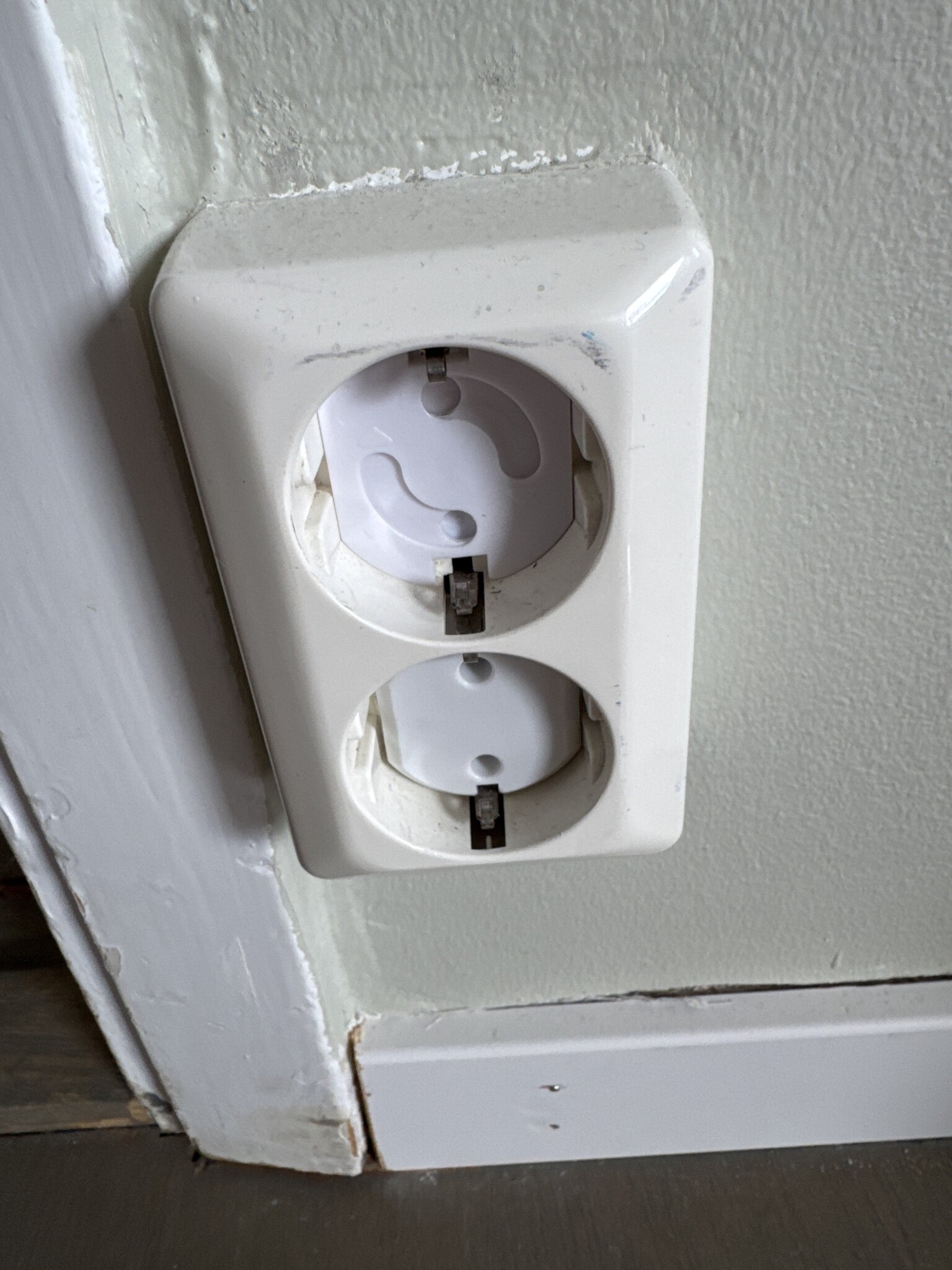

Tolkar senaste svaret som att det jag var ute efter inte är möjligt (alltså koppla sladd till ett vanligt vägguttag - se bild för referens vad jag menar. Var inte så tydlig med det i början kanske).

Jodå, det var jag som läste dåligt..
Den armaturen är gjord för att placeras över ett rörutlopp eller dosa.

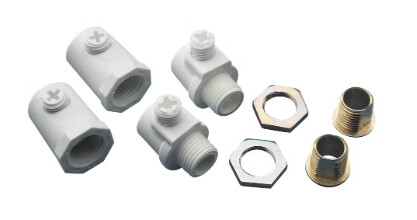

Men den är inte speciellt svår att bygga om. Du behöver borra ett hål i sidan och montera t.ex en sån här
https://www.clasohlson.com/se/Nippel--muttermix-10-mm/p/32-3424
