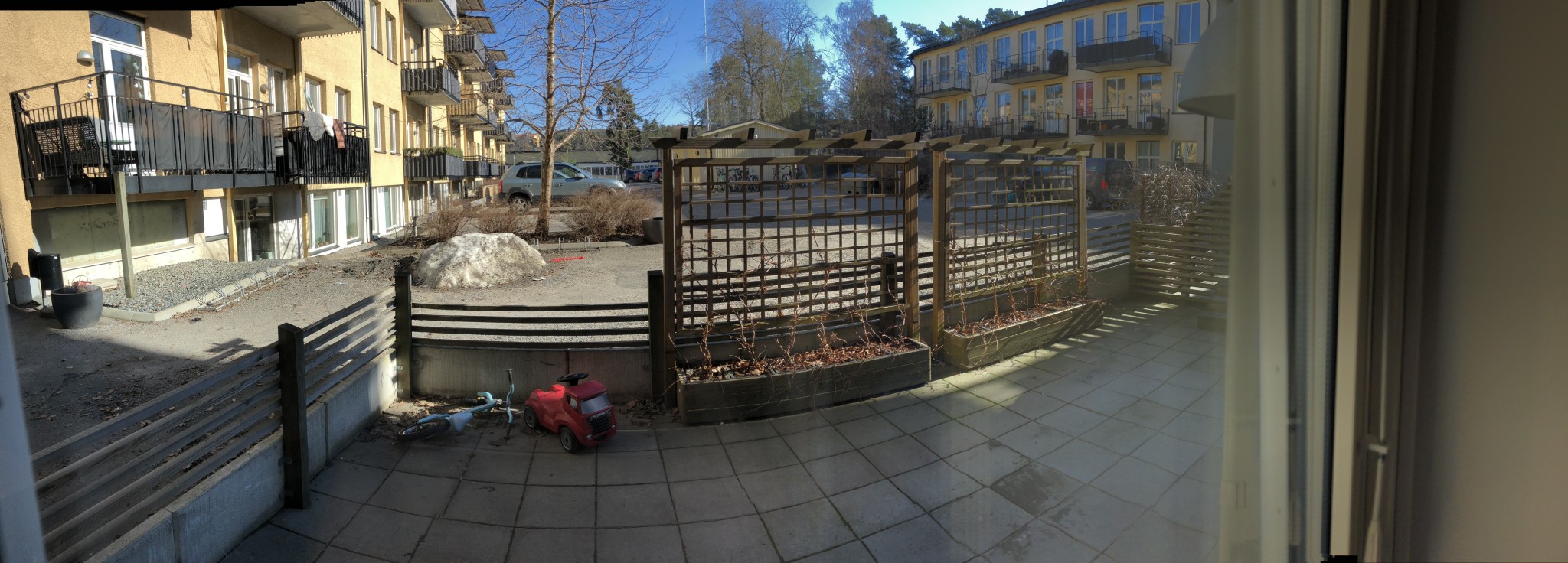

Jag har läst spaltmeter om att bygga altan på plattor, i samtliga fall byggs reglelverk för att sen läggs trall. Jag har en bostadsrätt och får inte plocka bort mina betongplattor av föreningen, dessutom är det endast 6,5cm upp till altandörr. Därför tänkte jag använda impregnerat trallvirke och lägga direkt på plattorna som reglar för att sen skruva trall på. Alltså ingen distans mellan trall och betong. Är medveten om att detta inte följer gense byggteknik men blir det helt åt helvete eller håller det en 8-10 år utan att ruttna?

Det fungerar att göra som du beskriver. Använd ex. 28x120 mm.

Stort tack!! Om det lutar lite åt ena hörnet, kan jag palla upp där med lite plastgrunkor under?
Bästa svaret
Ta med lite tryckimpregnerat mellanlägg (tunna lister som ligger mellan trallbrädorna) från brädgården, och så lägger du det som kilar och stöd under skruvbrädorna i botten. Mät av med vattenpass.

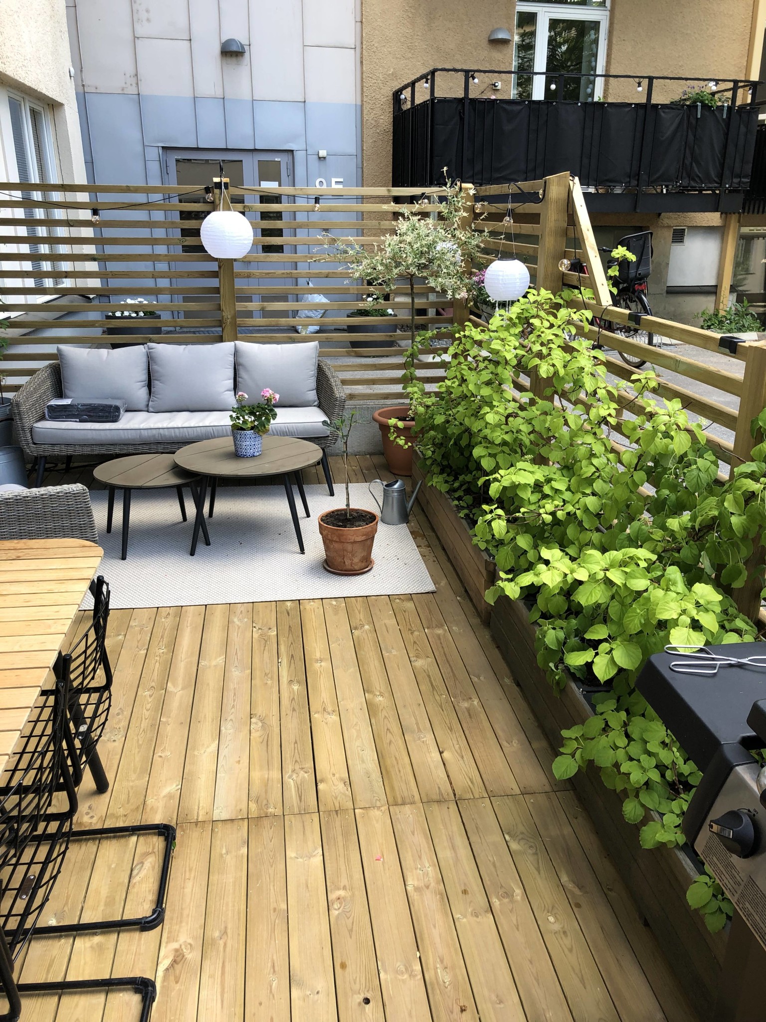

Hej! Är väldigt tacksam för svaren jag fick här, det blev mycket bra! Så
Här kommer en efter bild!
  • En renoverad uteplats med trägolv, en grå soffa med kuddar, bord, växter och vita ljusklot.

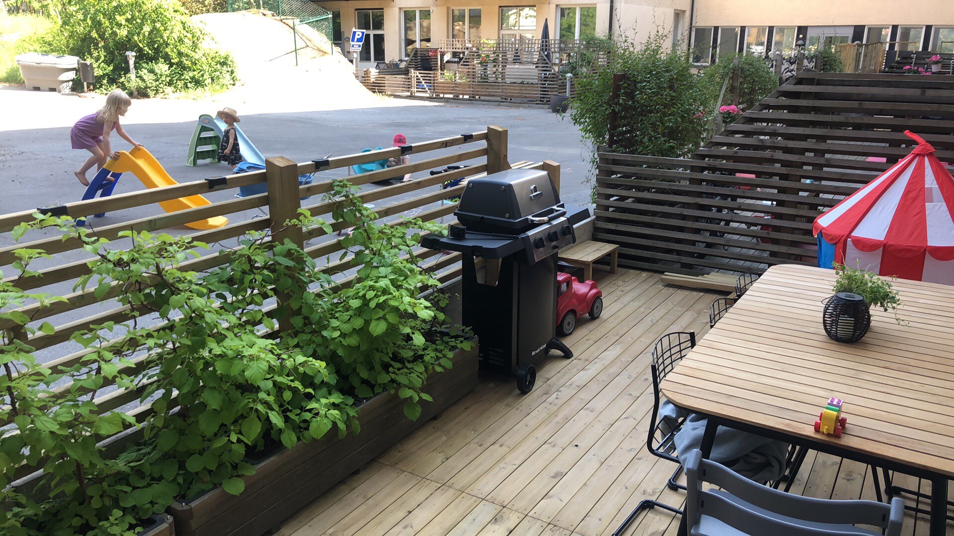

Byggde även staket och en grind
  • Nybyggt trädäck med grill och matbord, angränsande staket och grind, lekplats och tält i bakgrunden.

Tack så mycket antar att det var en komplimang :P gjorde en del nybörjarmisstag som generalskarv, lite vingt blev det också och rör sig lite när man går på det. Kan inte helt rekommendera att palla upp med mellanlägg bara i ena änden när plankorna ligger ned och inte är stående reglar då det är lite svårt att få det helt jämt. Hur som helst är jag mer än nöjd med resultatet!

Det har hållit bra i 5 år. Jag la trallen för tätt så efter en säsong fick jag riva upp och glesa upp. Det samlas en del smuts/löv och dylikt under vilket inte alltid är så trevligt. Det blir också grönt på vintern då det inte torkar upp i norrläge.
Hade jag gjort om det? Ja
