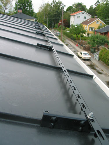

Stege på falsad plåt

Det finns falsfästen till takstegar men de är bara godkända att använda till dubbelfalsad plåt.
Jag har enkelfalsad plåt och löste det genom att fästa takstegen längst upp mot nock där risken för vattenläckage är minst och bara låta den ligga längs med plåten med gummimellanlägg. Har fått OK från min sotare på detta men det kanske inte är OK med alla sotare.....
Falsfäste:
Falsfäste:
http://www.perwikstrand.se/infastningar.asp?nav=12022412&Pid=98,274,15,72,411,402&sExtraPid=

Weland stål har falsfästen för stege...
www.welandstal.se
Sån har vi monterat. Klockrent!!!
Vi har även snörasskydd (eg. "snökratta") vilka kläms fast i falsen.
www.welandstal.se
