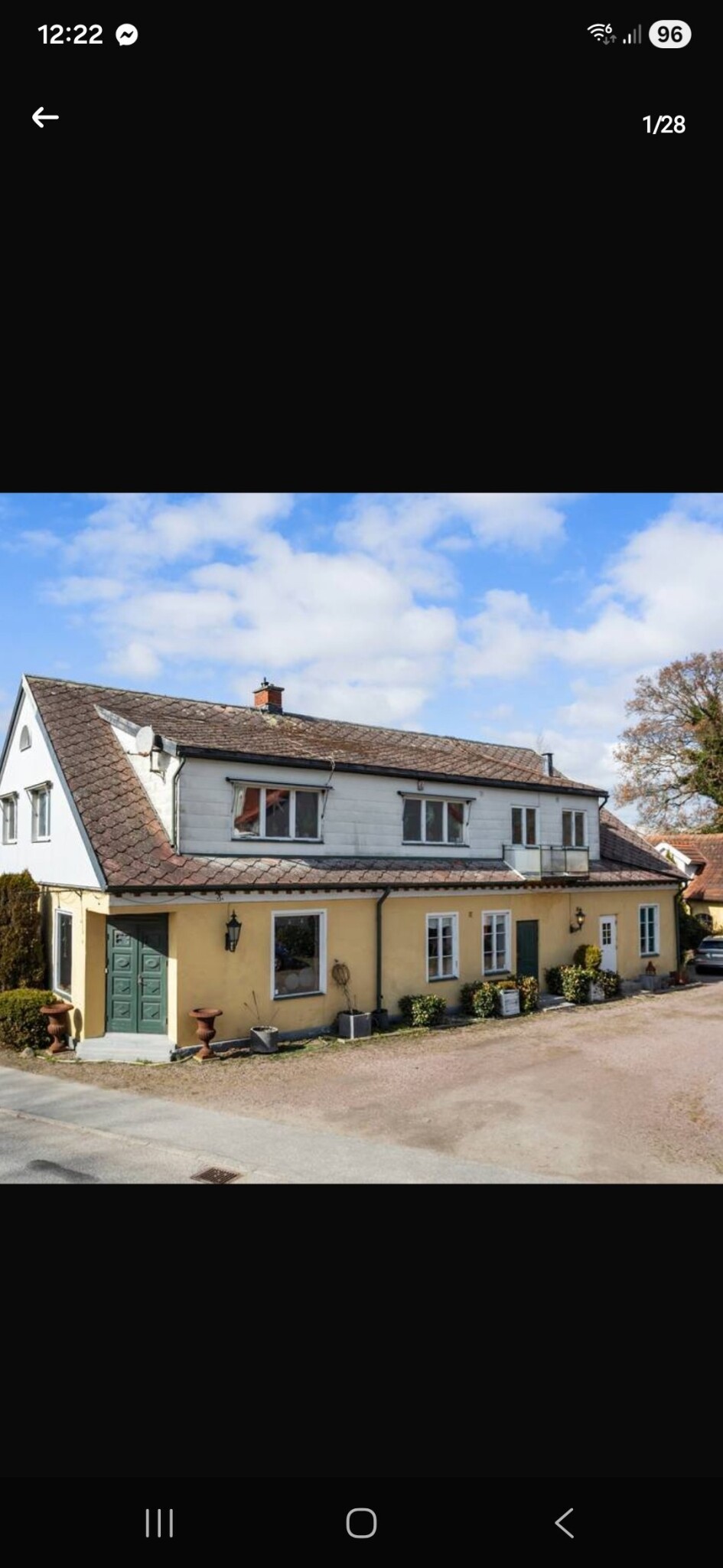

Har lite svårt att räkna ut takstorleken men säkert 200kvm
Jag skickar med en bild på ena sidan andra sidan har inga kupolfönster, men två snefönster..
Nä vi tänkte inte plocka ner eterniten själva så det får takfirman göra även om det blir billigare att göra det själv.
Under eternittaket finns det ett flistak med som ska bort.

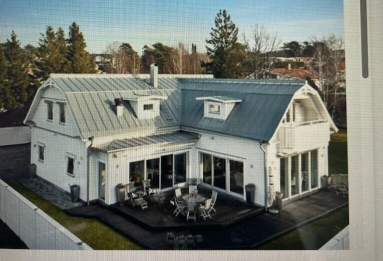

Det nya taket ska vara falsat plåttak som liknar det som är på den andra bilden

  • Gult hus med eternittak, fler fönster inklusive snefönster, framför grusväg och buskar, himmel i bakgrunden.
  • Vitt tvåvåningshus med grått falsat plåttak, altan med utemöbler och kamin, omgivet av vit staket och trädgård.
Är den vita fasaden runt fönstrena ochså eternit?
SågspånPappspikEternit
Nej det är det inte bara taket
Vad är det då för fasadmaterial?
Tegel och puts utanpå
På nedervåningen ja. Men på gavelspetsarna och takkupan är det en annan slags fasad.
Dilato
Det är puts på gavelspetsarna med, men på den ena spetsen sitter det kuperad plåt utanpå, vet inte varför, men kan ha att göra med att det är den sidan som meat är utsatt för vind och att vägen går precis utanför.
Takkupan skulle kunna vara eternitplattor eller fibercement . Det finns inte så mycket byggritningar från när de byggde ut detta .
Tippar på eternitplattor. För fibercement kom väl betydligt senare då detta är utbyggt på 50-70 talet om jag inte minns fel från förra ägarna.

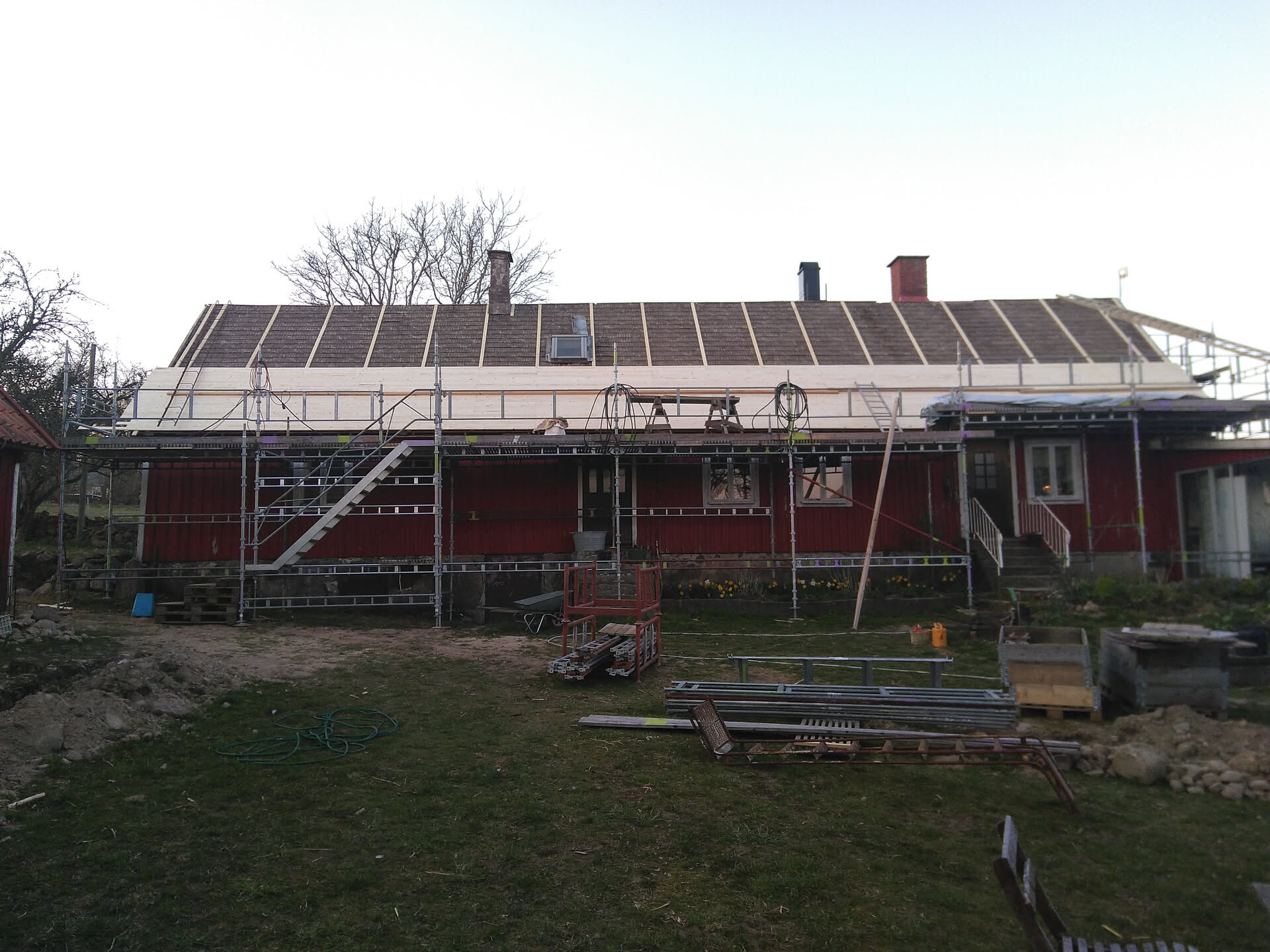

Vi (jag och sambon) bytte själv bort ett eternittak med liknande förutsättningar; undertak av spån och totalt 240 m² takyta. Hyrde och satte upp hel ställning runt kåken, rev eterniten själv med all skyddsutrustning, läktade för råspont, papp ovanpå och sen klickplåt ytterst. Minns jag rätt så gick deponi av eternit, material och ställningshyra totalt på 120 tkr, detta var 2019. Var lite annat som gjordes också; takfönstret blev bytt mot en kupa och plåtskorstenen tog vi bort helt.
Stämningsbild med undertaket på väg upp
