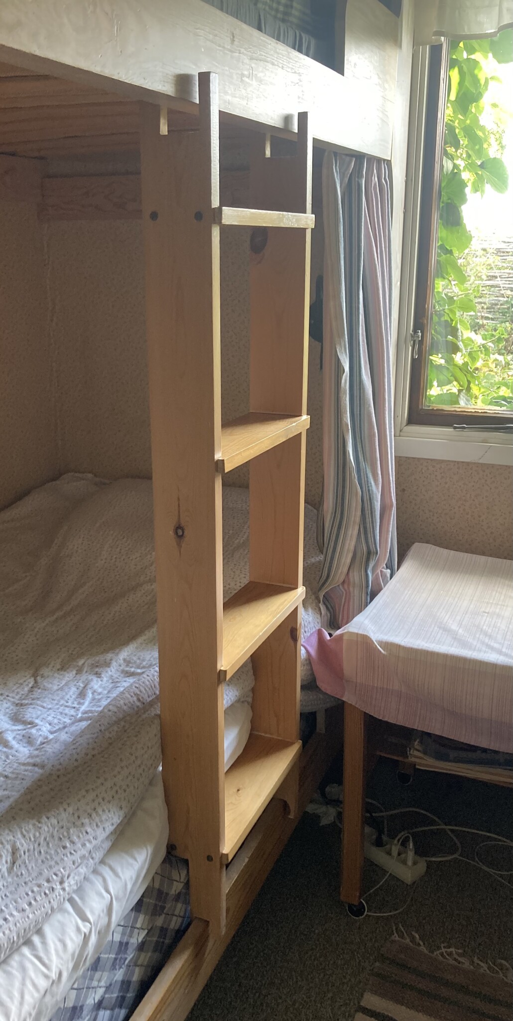

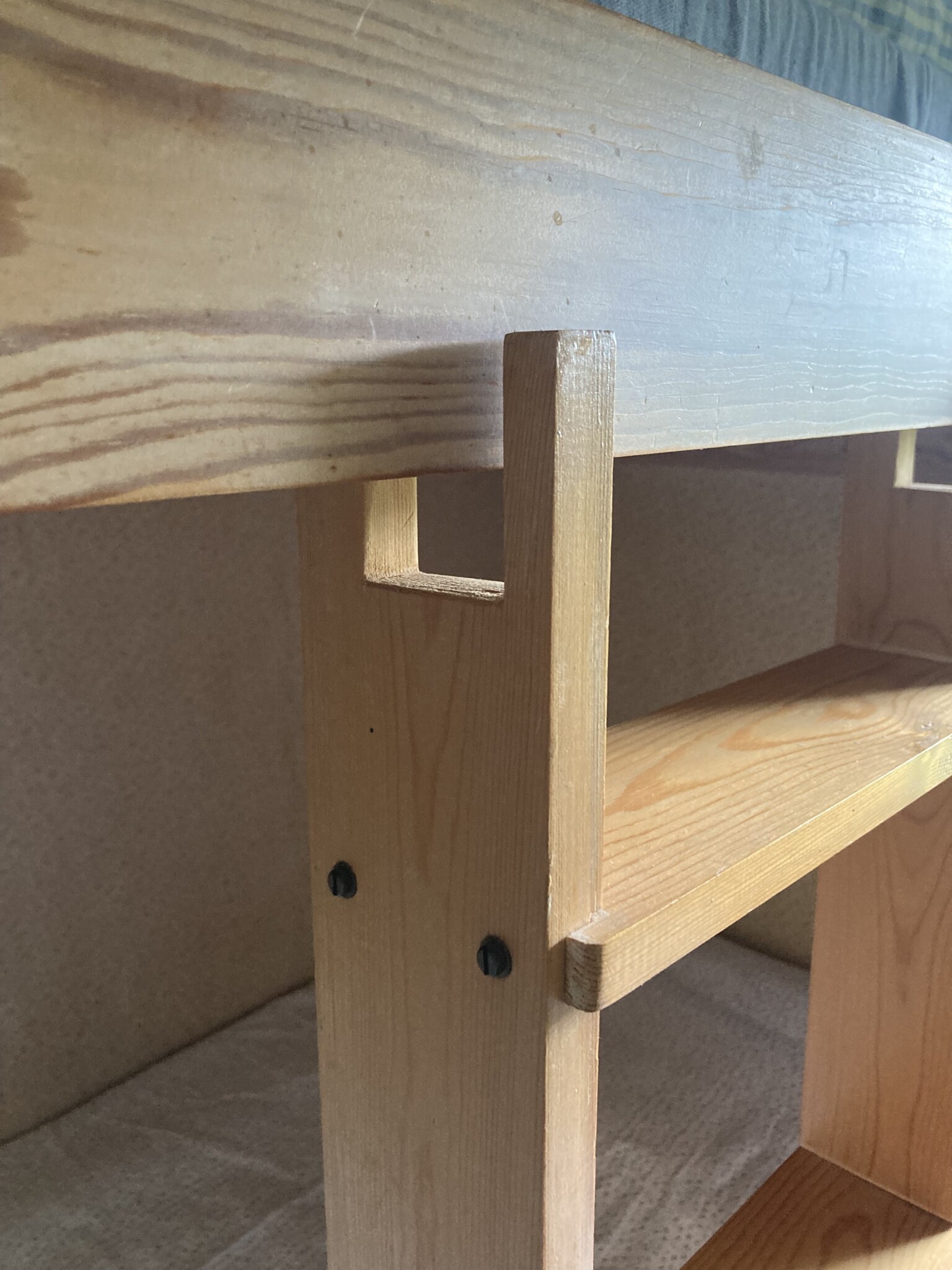

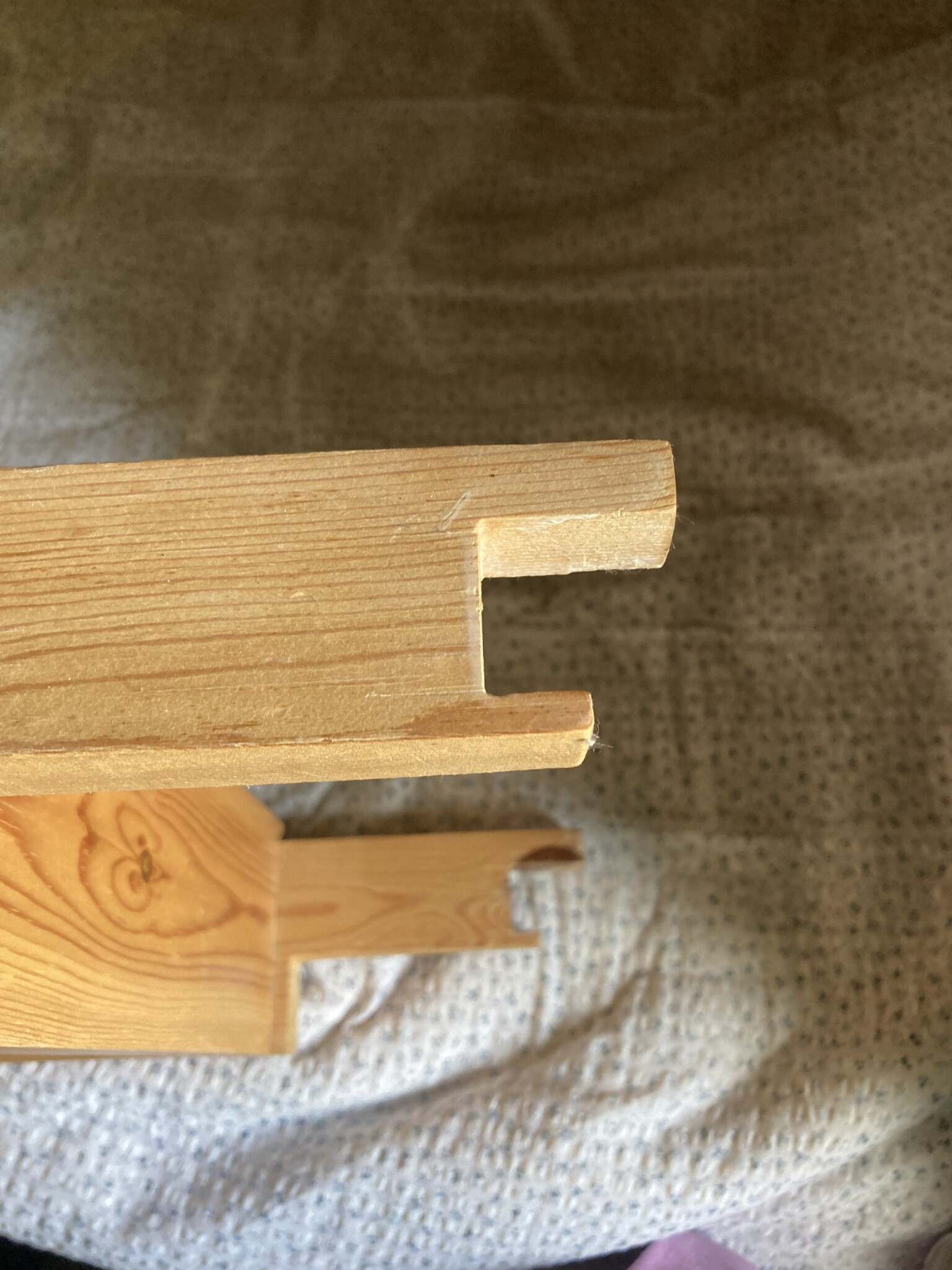

Detta var min fars lösning på löstagbar stege. När man lyfter upp den går den att vinkla ut nertill och ta bort. En lösning som fungerat i 40 år. Praktiskt att kunna ta bort den när den inte behövs, när man ska bädda etc. Den har också breda bra steg.
