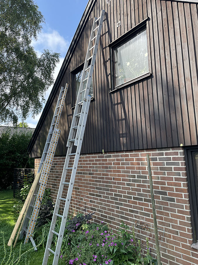

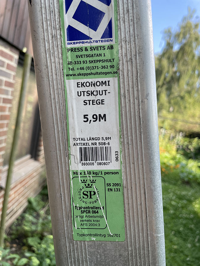

Jag har skickat en fråga till Skeppshult. Men det är alltid bra att få lite input från er som också kan sådant här om stegar.

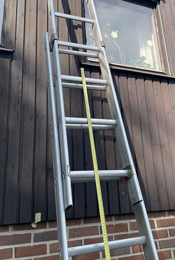

Min stege är 5,9 meter. Jag har aldrig vågat ha mindre än fyra stegpinnars "överlapp" men för att få den till 5,9 meter så måste jag skjuta upp delen ett steg till.
Vad tycks? Finns det någon säkerhetsstandard? Det finns information om lutning och vilket sista steg man skall stå på vid olika stegkonstruktioner men jag har aldrig sett någon information om överlapp.
Måttbandet på bilden visar 2,95 meter alltså hälften av 5,9 meter...

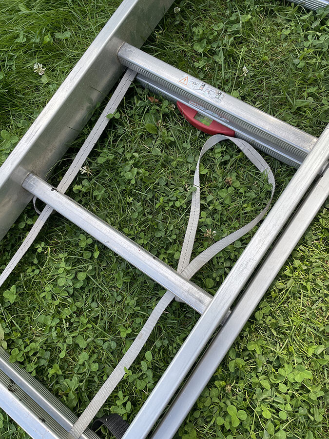

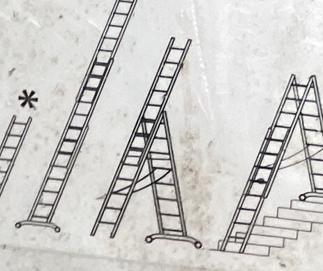

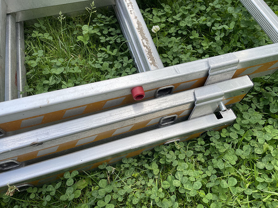

När jag kollar min Hymerstege så finns det ett informationsblad som är intressant men inte säger så väldigt mycket.
Den tecknade bilden visar överlapp på tre pinnar på alla delar men man kan ju inte lita på en enkel illustration.
Den nedre delen går bara att dra ut till fyra pinnars överlapp, spännbanden sätter stopp. Om stegen skall bli 665 cm så måste den övre dras ut med tre pinnars överlapp och den nedre med fyra. Alltså olika för de olika delarna. Det finns en röd plastplupp som jag antar är en markering för max utdrag men den nämns ingenstans...

Svar från Skeppshultstegen:
”…När det kommer med överlapp till utskjutstegar så säger den nya standarden att det ska vara minst en meter överlapp eller 3 steg. Och det som är störst är det man ska välja…”
