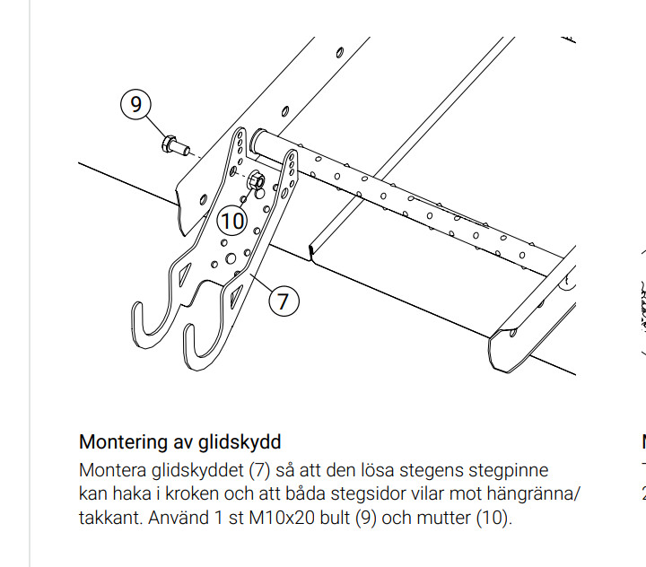

Vår takstege har fått underkänt av sotaren så vi behöver byta den, samt sätta dit ett glidskydd.
Taket är av typen Decra Icopal som inte tillverkas längre så de produkspecifka komplementen finns inte kvar.
https://www.bauhaus.se/media/pdf/4357210A.pdf
Taken har ca 10-15 graders vinkel (övre delen av ett mansardtak).
Har ni några idéer på hur vi smidigast löser takstege (eller taksteg) samt glidskydd på denna typen av tak?

Hejsan. Här nedan har du lite olika leverantörer till vad du efterfrågar. Men om de passar till just ditt taksystem är det nog bäst att du kollar upp med dem själv.

Sex år senare är jag nyfiken på hur och om du löste detta? Jag sitter med samma taktyp och sotaren vill att jag fixar ett nytt glidskydd, då nuvarande är fäst i hängrännan. Inget av standardskydden passar. Tacksam för tips!VLJ skrev:

Plåtslagaren löste det åt mig, inte exakt säker på modell men tror den är från Weland stål för profilerade plåttak.
Själva glidskyddet är av den här typen.
