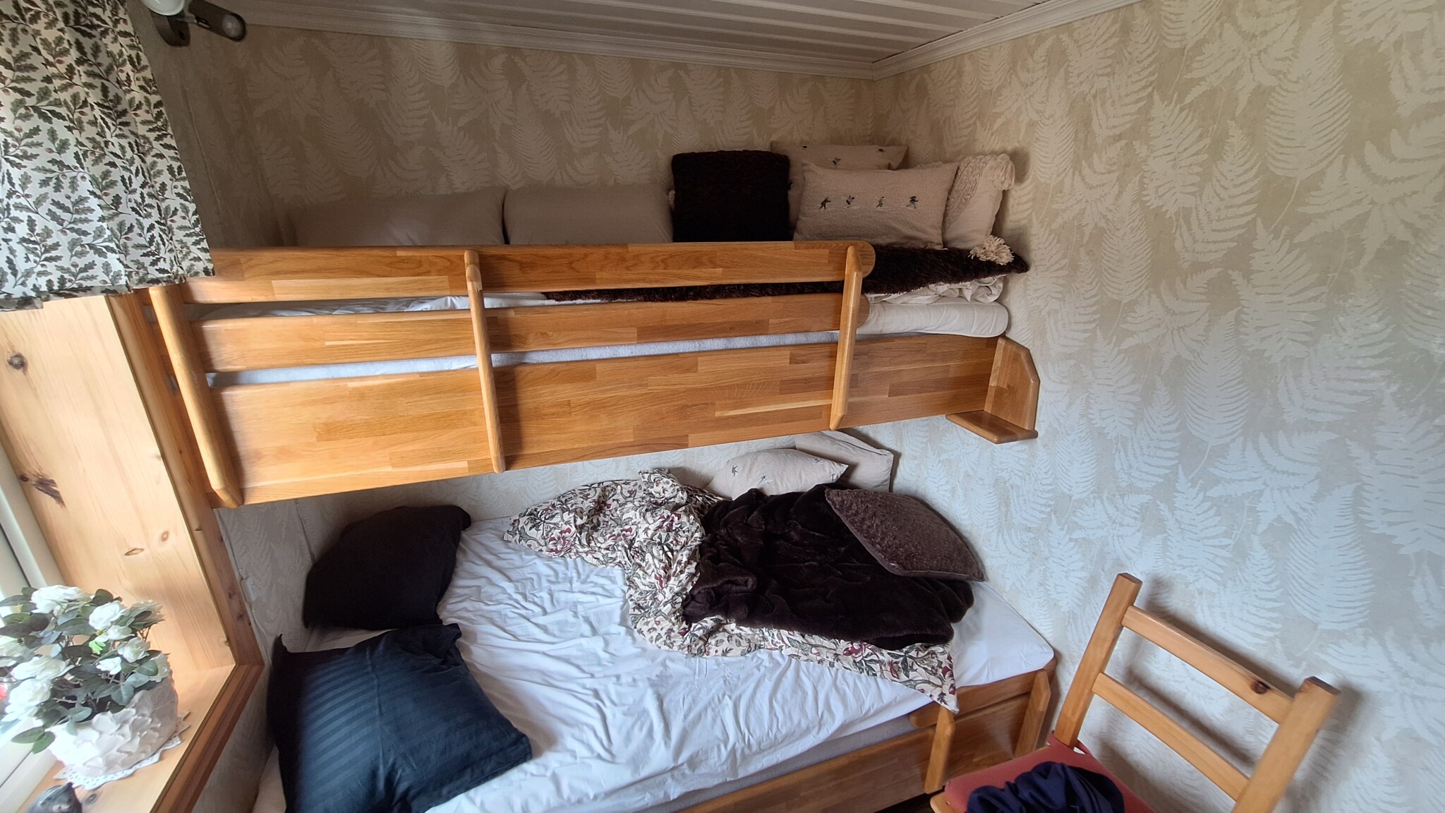

Är det inte meningen att man ska kunna ta sig upp på den övre bädden bara genom att stå på den nedre? Om det inte funkar är den övre onödigt hög.
F fredrik.johansson skrev:
Ta en titt i manualen till ikeas stödbräda. Jag tvivlar starkt på att du inte kommer kunna montera det…
[länk]
Vill du hellre bygga så gör det, men på fjällturen kanske man hellre åker skidor än snickrar… angående krok till stegen hade jag byggt en mycket enkel stege och hängt den över sängkanten med ”skolkrokar” som du sätter upp-och-ner.
[länk]
Men jag hade nog nöjt mig med stödbräda och låtit barnen klättra utan stege. Det ser inte som en hög säng.
Ser nu att den där ser lite annorlunda ut mot den vi har. Vi kanske har en gammal variant. Kan vara värt att kika på då med andra ord...
Det blir stege oavsett...
Perfekt, exakt sådana krokar jag söker!

Jag hade åkt till bygghandeln och köpt planhyvlad furu och valt en lagom dimension till stegsidorna, sen antingen rundstav eller planhyvlat även till steg. Om du inte vet exakt höjd på sängen och vilken vinkel stegen kommer ha när den är rest mot sängen hade jag valt rundstav och även sågat delen mot golvet rund, så blir stegen okänslig för i vilken vinkel den hamnar. Det kanske inte blir så många nätter den kommer användas innan barnsbenen blir tillräckligt långa för att svinga sig upp utan stege oavsett…

Det finns alltid en risk att ramla ur en översäng. Även om man har en bräda som fallskydd. Det man bör tänka på är att ha ett slätt golv nedanför. Gärna med en matta. Men absolut inte ha några hårda möbler som huvudet kan landa på så man slår ihjäl sig.

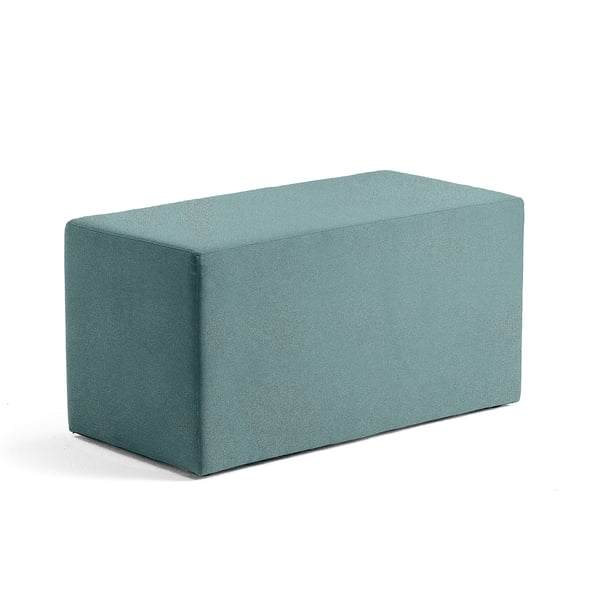

Har ett litet datorbord i trä, mycket litet , starkt att stå på,stål ben med hjul på.
Kliver man upp på det bordet den kommer man upp på övre sängen och hjulen gör den kan rullas undan vid behov
Att ha hjul på bordet innebär dessutom en risk varje gång man kliver på det. Jag avråder från en sådan lösning
Jocce81 Jocce81 skrev:
Vi har ju både klarat av att klättra upp och inte ramlat ner (så många gånger)...
Det var tydligen sällsynt att någon ramlade ner i stugan. Och det händer säkert inte så många gånger. Slår ihjäl sig gör man ju bara en gång. Så pallar, stolar och bord bör man inte ha där ens en enda gång
En skumplastkub, Sittpuff eller liknande som nattduksbord är däremot utmärkt att slå huvudet i om man skulle ramla.
