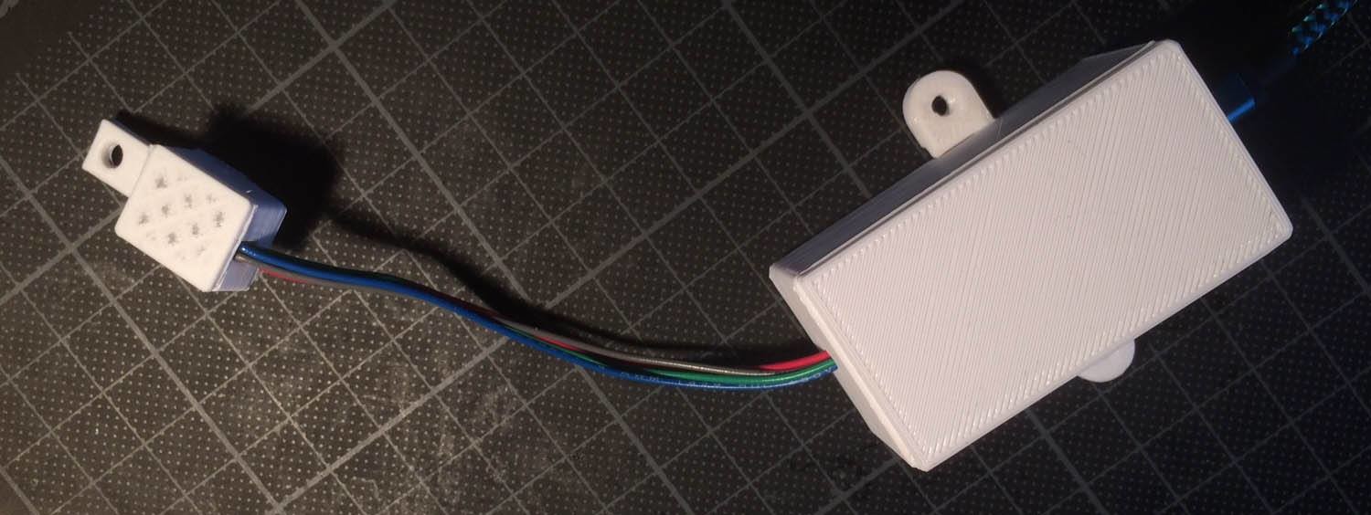

Här en enkel mätare som mäter temperatur, luftfuktighet, och barometertryck, som du kan läsa av via en PC eller smartphone.

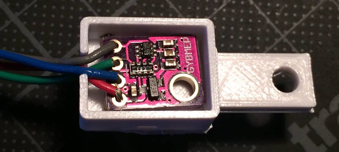

Wemos D1 microcontroller i kopplingslåda med anslutna sensorer för mätning av temperatur, luftfuktighet och tryck.

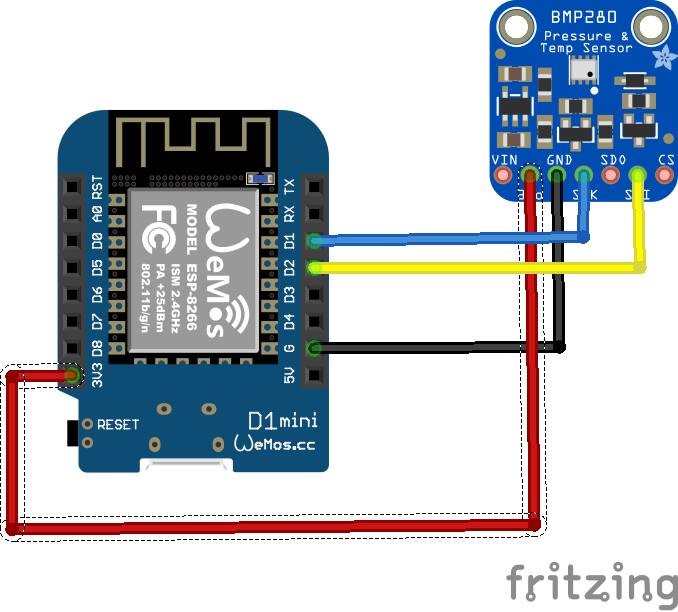

En Wemos D1 mikrokontroller ansluten till en BMP280 sensor för mätning av temperatur och lufttryck på ett rutigt underlag.

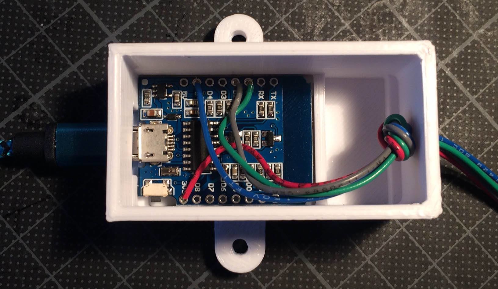

En Wemos D1 mätare i ett plastfodral med anslutna kablar, för temperatur, luftfuktighet och barometertryck.

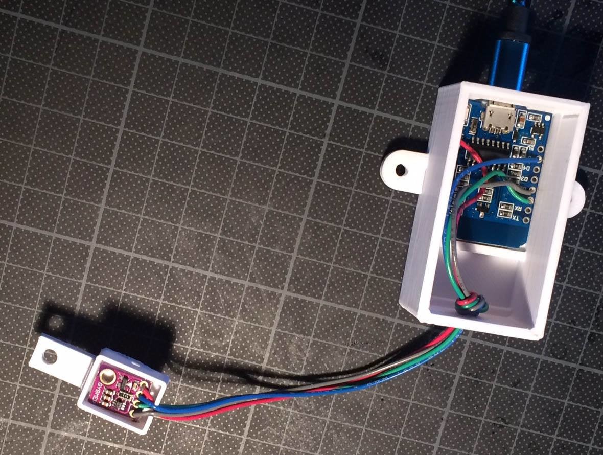

Enkel mätare med sensor ansluten via flerfärgad kabel till en vit Wemos D1-minikretskort. En Wemos D1 mini kopplad till en BMP280 sensor för att mäta temperatur, luftfuktighet och barometertryck.

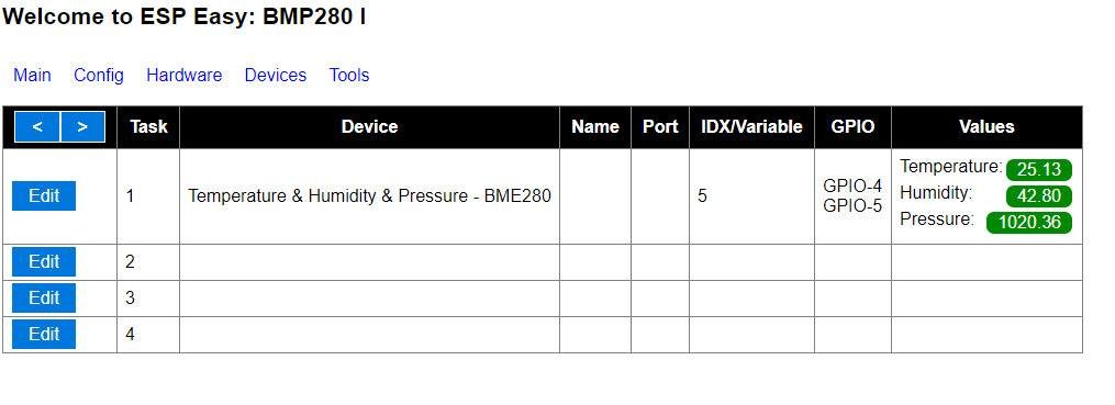

Skärmgränssnitt för ESP Easy visar sensoravläsningar: temperatur, luftfuktighet och barometertryck.

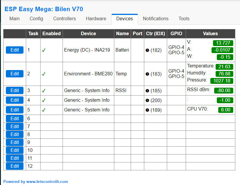

Om du har behov kan du koppla in flera sensorer på samma Wemos D1 (=ESP8266) Gränssnitt för ESP Easy Mega med sensoravläsningar för batterispänning, temperatur, luftfuktighet och barometertryck.
Här mäter jag batterispänning, temperatur, luftfuktighet, barometertryck, fältstyrka på WiFi nätet etc
Kostnad Wemos D1 99:- i Sverige betydligt billigare från Kina
BMP280 40:- i Sverige billigare i Kina
Enkelt att koppla till tex Domoticz!
