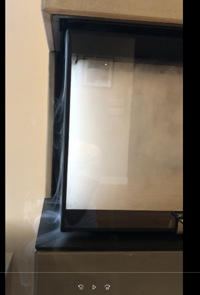

För tre år sedan installerade en Eldabutik en braskamin av märket Norpeis Monaco i mitt hus. Det fanns flera fel jag påpekade och reklamerade. Man gjorde ett par avhjälpningsförsök men resultatet blir inte fullt ut bra. Istället för att lösa problemen togs ärendet till tingsrätt då jag höll inne viss betalning. Jag har reklamerat till ARN och där vunnit stöd för min sak. Istället för att följa ARNs rekommendation fortsätter man processa i tingsrätt. När jag inser vilka kostnader jag riskerar åka på samt att tiden till att få problemet utrett skulle vara flera år, erbjöd jag mig avlägga full betalning. Dock har man från motpartens sida vid inte något fillfälle ens varit beredd att diskutera en lösning utan man kör på och ignorerar fullständigt mina försök till att få till en dialog.

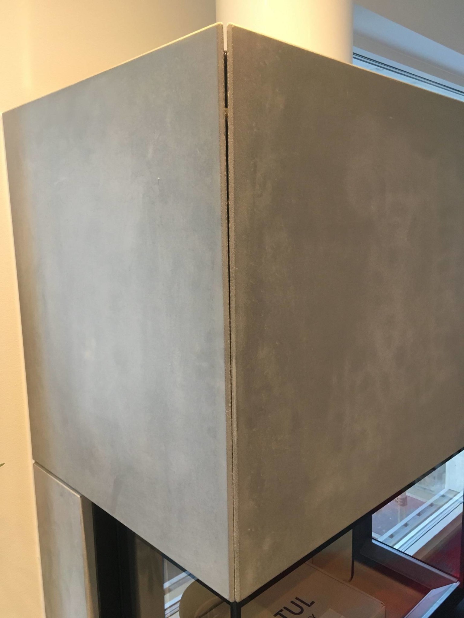

Skickar in två bilder som visar på två av problemen jag reklamerat. Finns några ytterligare!

Är det glipan i ytbeklädnaden och röken som är orsaken till allt det här?

Hej - tack för kommentaren. Det är sammantaget estimat som jag gissat mig till givet hur processen bedrivits, inte min sida enkom. Det är ett par andra fel också av mindre art men det stämmer, dessa fel är främsta skälen till att jag inte vill betala fullt pris för installationen. Att fixa luckan fullt ut (man har bytt den en gång) skulle innebära att man byter insats, skulle i princip kosta en helt ny installation.E etompau skrev:Oj, det låter som detta har svällt utanför alla proportioner. Spontant tycker jag att advokater/juridiskt ombud borde ha gett dig rådet att dra dig ur rättstvisten. Det låter helt orimligt att dina kostnader är över 500 000 kr. Sagt utan att jag vet hur du har hamnat där.
Att det svällt på detta sätt i tingsrätt är inte mitt val, jag har i ganska tidigt skede erbjudit mig att betala fullpris för att bli av med striden men det var såklart inget alternativ att behöva stå för tiotusentals kronor i extra kostnader, och dessutom inte få något fel fixat och därför fortsatte striden vid det tillfället.

Det finns ett par fel till med i tvisten men luckfelet är det som är mest allvarligt då det kräver (enl. Nordpeis representant i Sverige) att man byter hela insatsen för att ordna det fullt ut. Dock har jag inte den kommentaren skriftligt utan från en muntlig diskussion i samband med ett platsbesök :-/KnockOnWood skrev:
Att rikta cementblocket kan man tycka borde vara ett simpelt ingrepp. Risken är att det går sönder om man försöker ta loss och sätta tillbaka och de säljs inte separat. Eldabutiken anser i sitt agerande helt enkelt att jag borde betala fullt pris och leva med problemet. Jag har hittills inte hittat någon installatör som "går in efter andra" och löser denna form av problem, har dock inte gett upp än och ringer fortfarande på nya namn som dyker upp.
