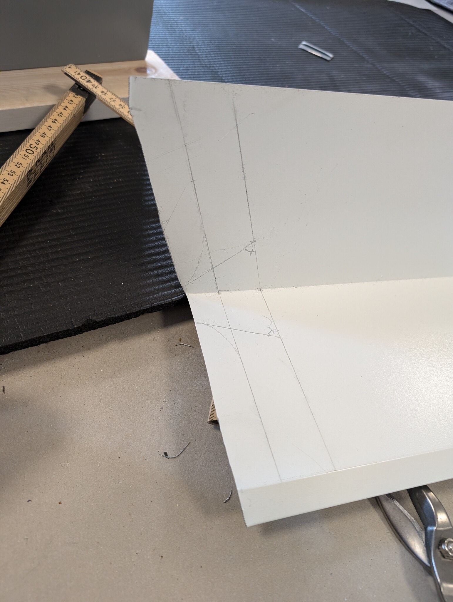

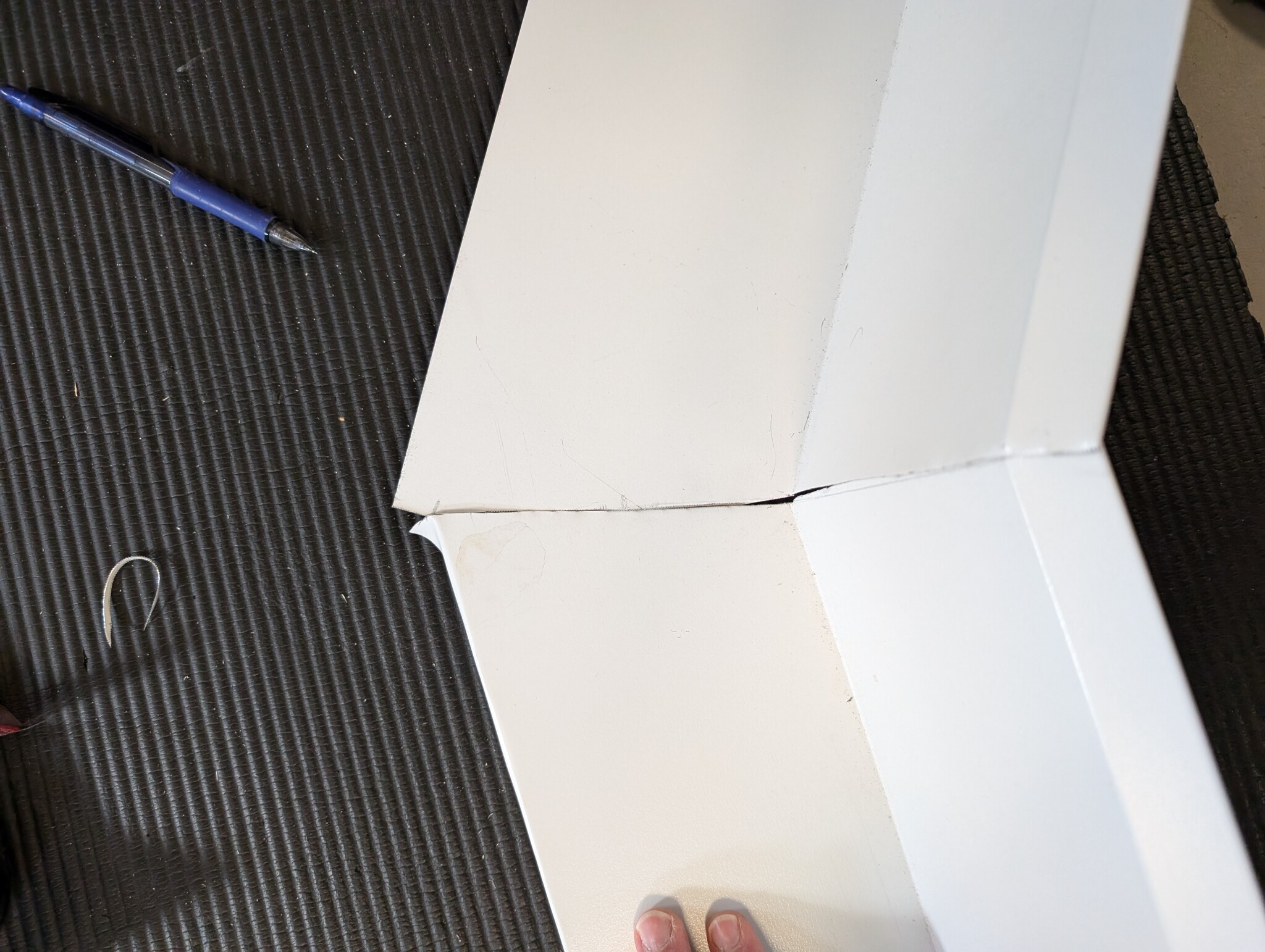

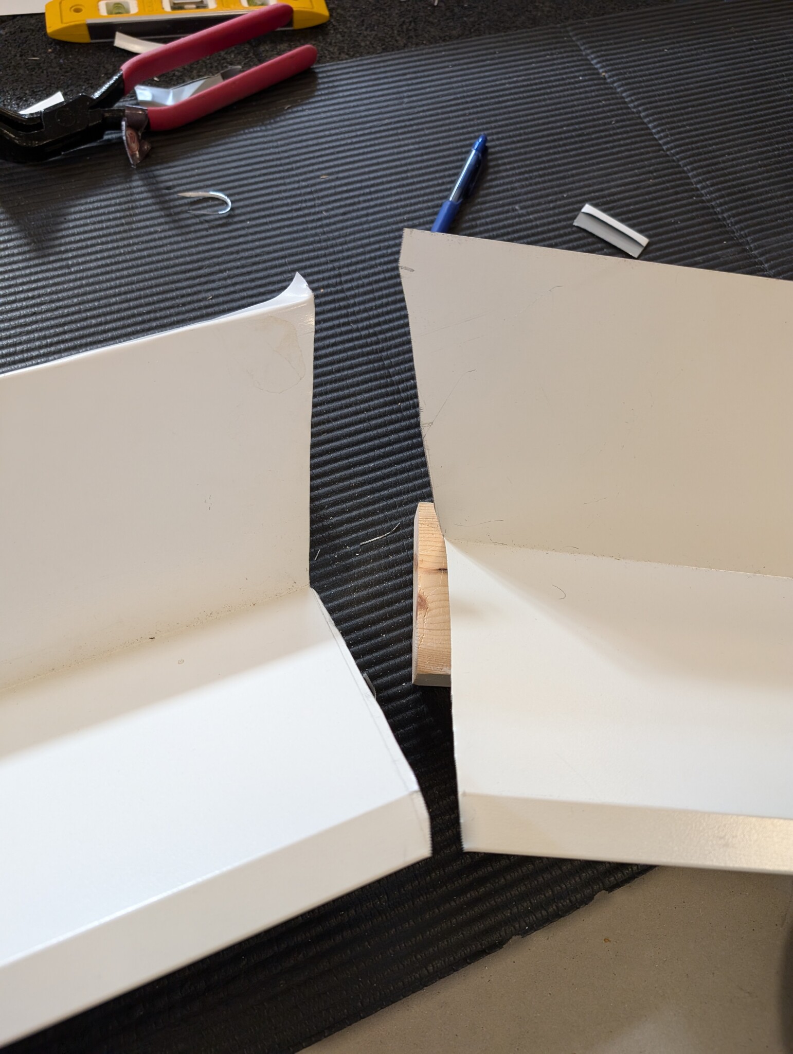

Hur funkar det i nock(på utbyggnad från befintlig fasad) när ståndplåtarna möts i en vinkel och man vill falsa ihop dem? Ska man först kapa plåtarna så att sidorna som möts är lika långa och sedan gör vad du visar med papperna?
Såhär?
(Den ena är bockad 15mm i ovankant så därför ser de olika ut i längd men är samma)
Ståndplåtar möts i en vinkel på svart underlag, ena bockad 15mm i ovankant. Penna synlig till vänster.
Två vita ståndplåtar möts i vinkel på en svart yta, med verktyg och träkloss i bakgrunden.
Och sedan klippa och bocka enligt det här? En bit plåt med skisserade linjer för kapning och bockning, placerad på ett arbetsbord med verktyg runtomkring.

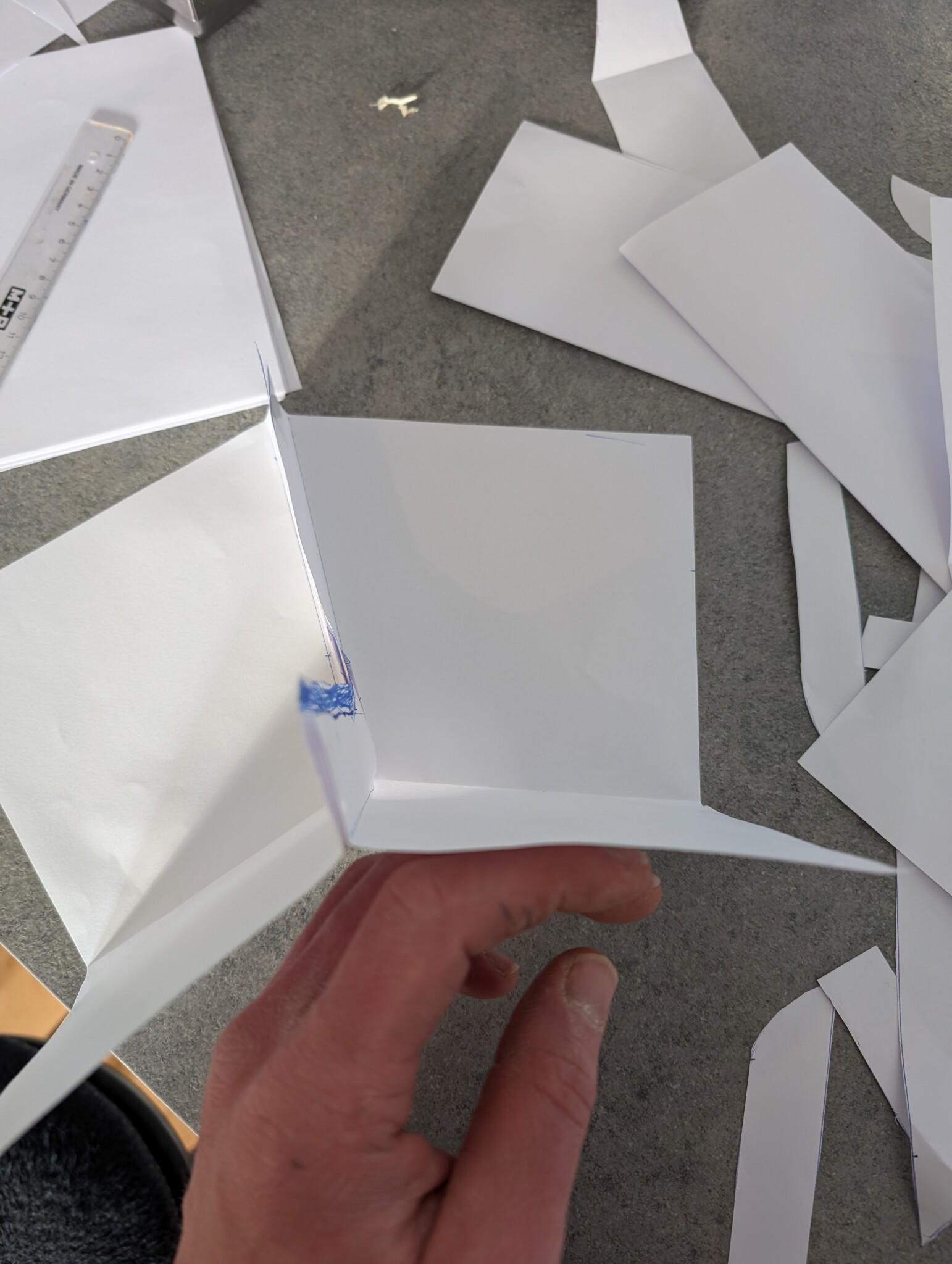

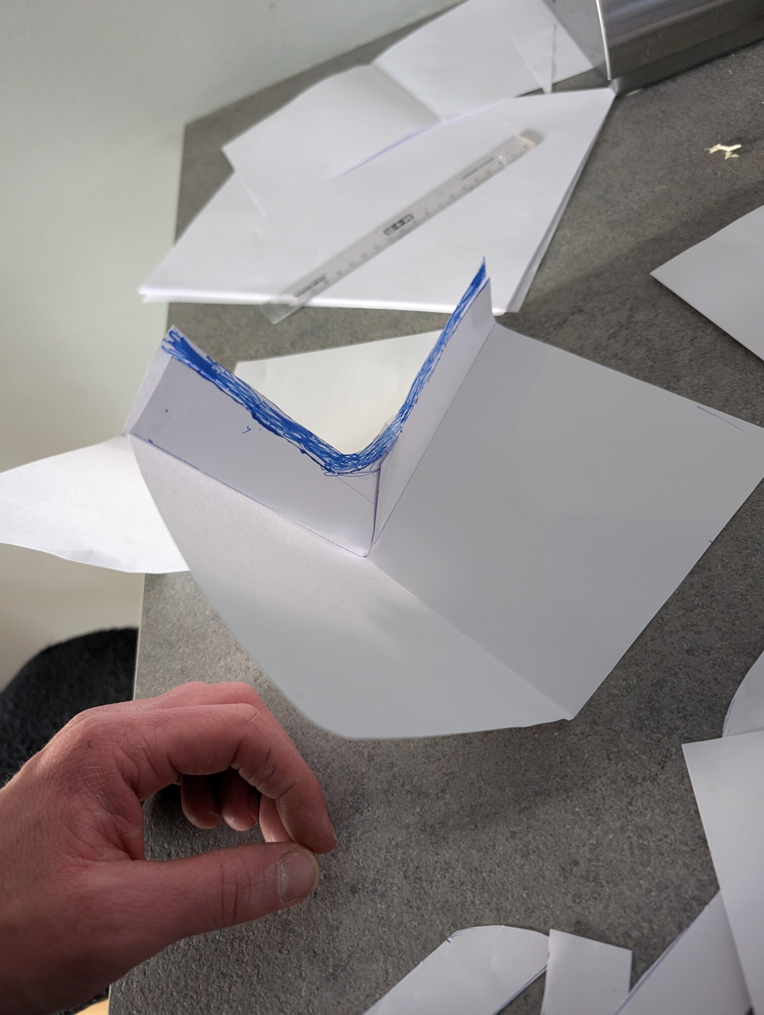

Så blir det ungefär samma som du visade men i vinkel?
[bild][bild]
Ja det stämmer.
Var noga med att konrollera att ståndplåtarna behåller vinkeln innan du slår ihop vecken.
Ska det kläs med panel över ståndskivan behöver falsen slås omkull. För att underlätta omkullslagningen kan man ta ner falshöjden.
