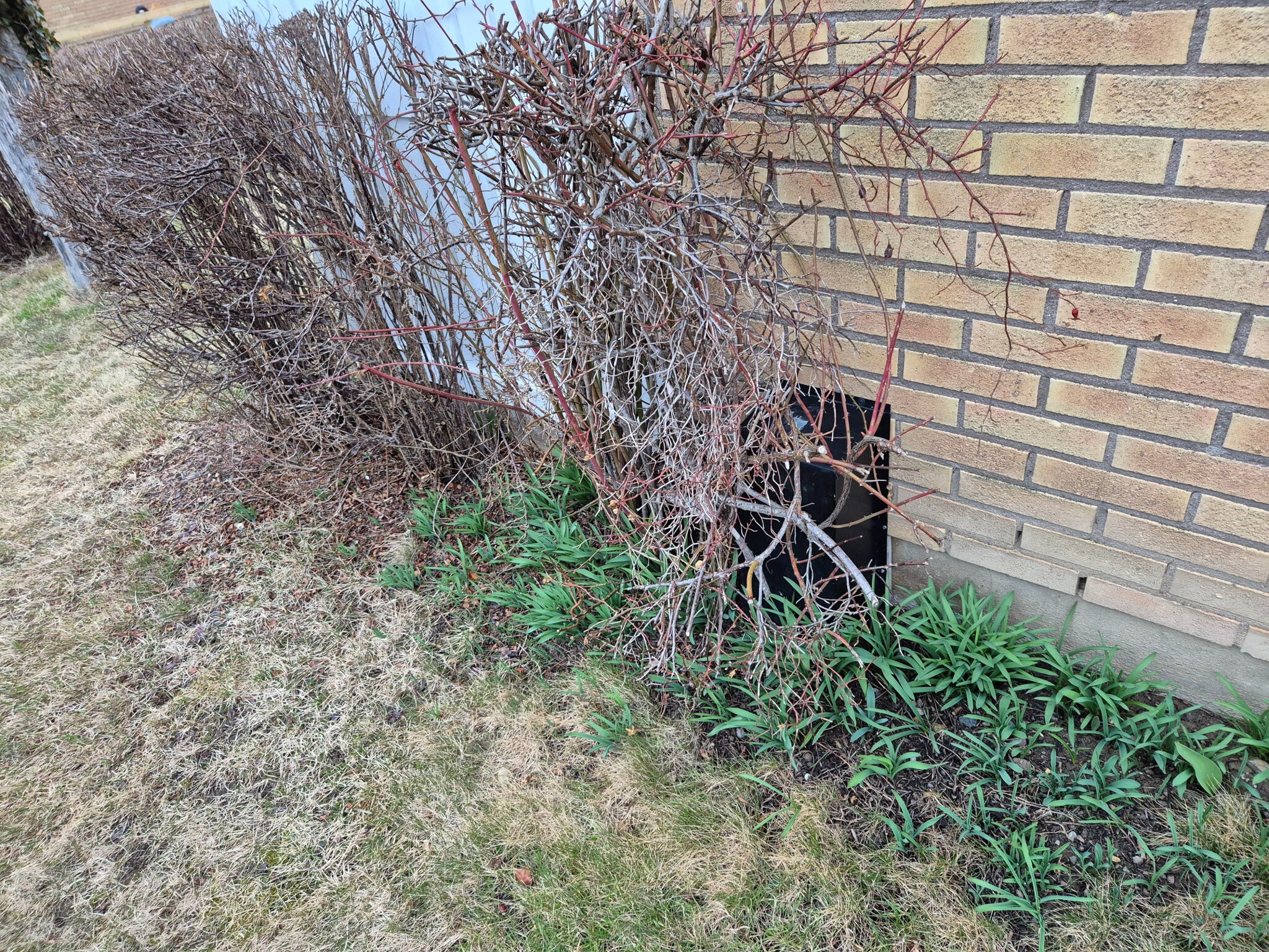

Som rubriken lyder är jag rådvill vad jag ska göra gällande hålrummen, som är förhållandevis stora, efter att jag grävt bort ett par buskar som växter precis invid betongplattan.
Jag har sökt efter svar men blir inte riktigt klok. Verkar finnas två sätt
1. Fyll med dräneringsgrus/makadam och lägg markduk, toppa med jord/marksten.
Detta alternativ verkar vara bra om man gör ny dränering eller vet om att befintlig dränering funkar. Hur vår dränering runt huset fråm -76 fungerar vet jag inte, vet inte ens om den finns. Jag har mig veterligen inga kända problem med avrinning från huset hittils iaf.
Om man inte har dränering verkar många avråda från denna metod, då det påtalas att man skapar en "vallgrav" runt huset med dräneringagruset.
2. Fylla igen med jord (vilken typ?) . Här verkar en del påtala att så ska man görq om man har gammal/icke fungerande dränering. Dvs bara packa ihop lera/jord i hålrummen, så som det är idag.
Kan ni hjälpa mig att välja rätt metod ? Jag vill såklart ha den bästa metoden men i nuläget är det inte aktuellt att gärva upp runt hela huset och lägga nya dräneringsrör. Jag vill bara fylla igen de 3 metrarna där buskarna stått.
Tack på förhand!!

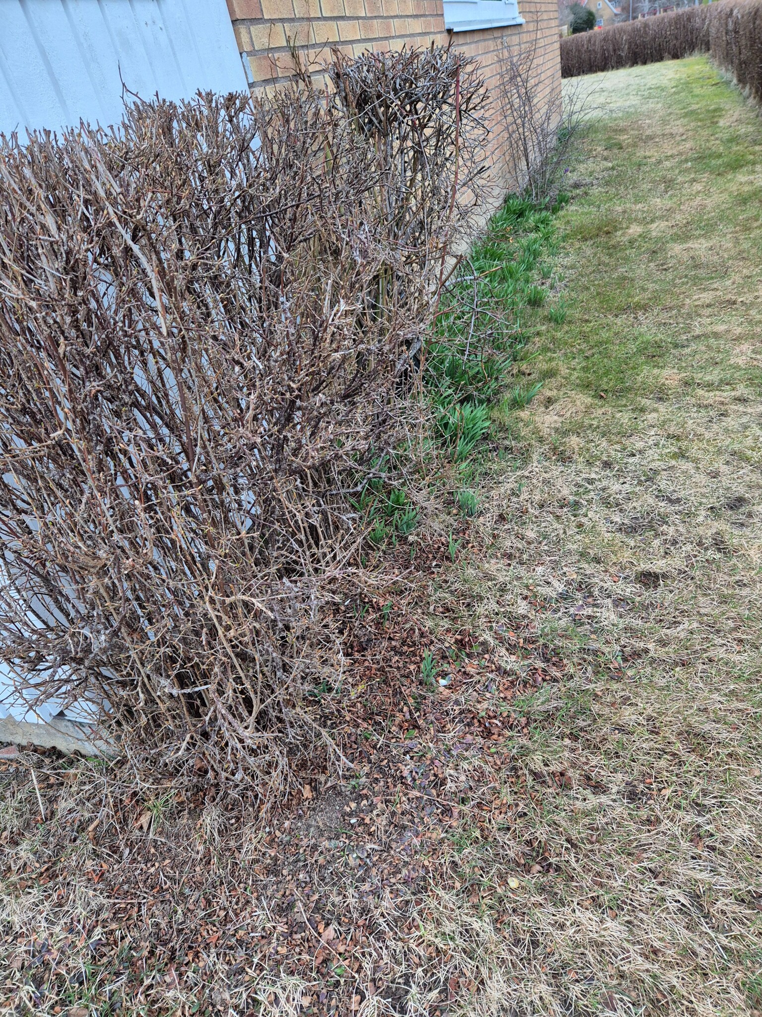

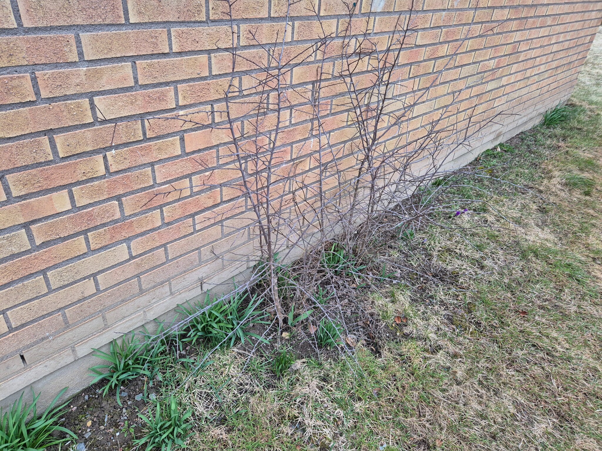

Ja, såklart. Jag bifogar lite bilder. Den större busken är en videkornell vilken tysligen ska vara invasiv (?)
  • Buske utanför en tegelvägg, identifierad som en videkornell. Marken är delvis täckt av gräs och mindre växter.
  • En stor buske av videkornell vid en tegelvägg, med omgivande grönska och torrt gräs på marken.
  • Buskar längs en husvägg, inklusive en större videkornell, omgivna av vissnat gräs.
Jag tror inte det spelar så stor roll, har du nått mtrl hemma att fylla gropen med?
Nej, det enda jag har är kompostjord. Men kan köpa någon lämplig jord/grussort.
Du tror inte det spelar någon roll om jag fyller med jord jämföet med om jag fyller med makadam/markduk/jord ?
Tack för svaret
Fyll du med kompostjord och sätt ett par påskliljor, det är knappast en idealisk plats för blommorna eller det bästa att fylla med men det lär inte skada huset under din livstid.

Markduk i en liten grop efter en borttagen buske är nog fullständigt meningslöst
Okej, tack. Jag håller nog med, jag kör nog på att fylla med jord eftersom det är så liten del det rör sig om
