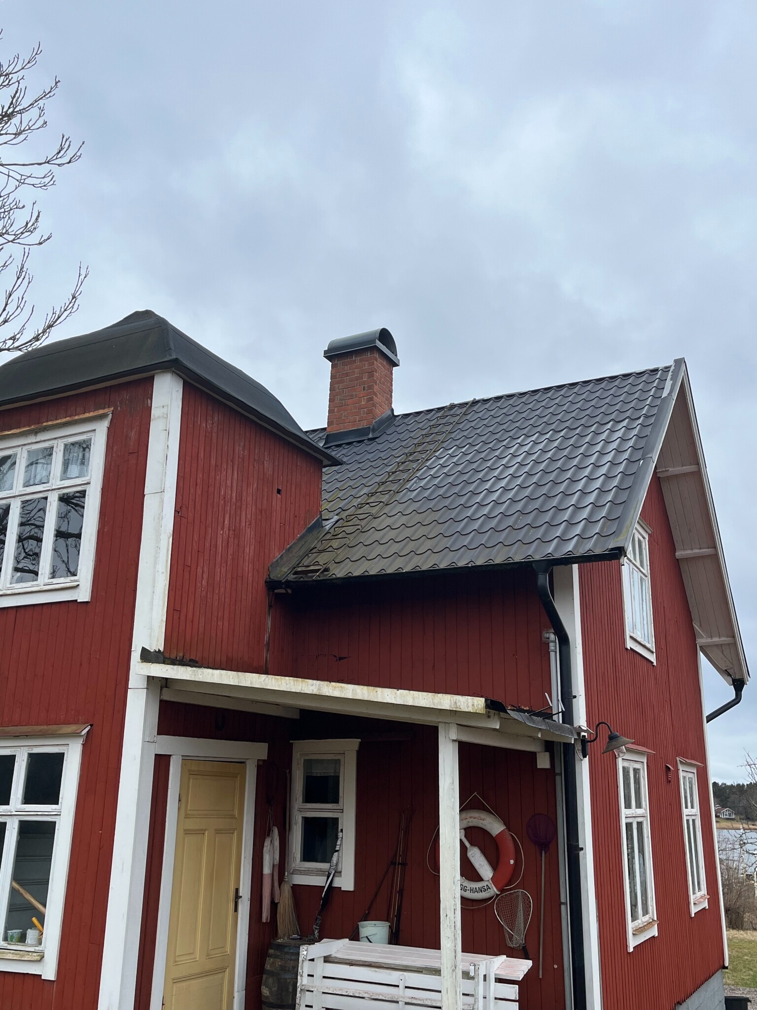

Vid sotning 2023 skrev sotaren följande: "Saknar arbetsplattform vid skorsten". Och inga andra skrivna kommentarer om detta. Han jäktade vidare utan mer information eller diskussion. Sommarhuset är relativt högt med två våningar. Hur mycket skorstenen sticker upp från taknocken vet jag inte exakt men inte er än en meter. Med all respekt för arbetsmiljöaspekter undrar jag om det verkligen är nödvändigt att installera en arbetsplattform?
Med tanke på hur gammalt huset ser ut att vara så är troligen de formella kraven minimala.

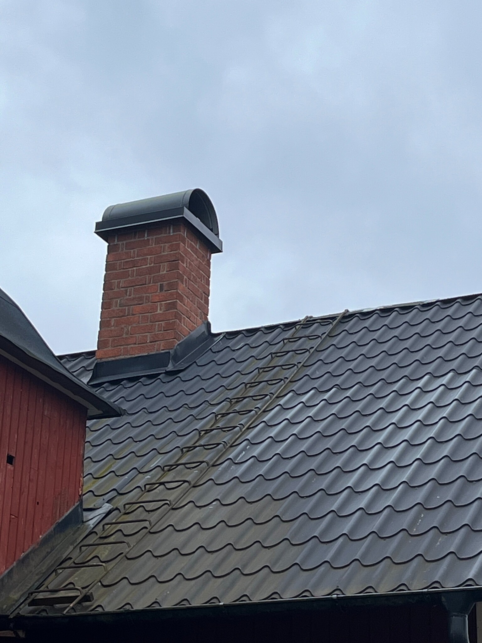

Som plåtslagare (som monterat ett antal)skulle jag påstå att det är avståndet mellan skorstenen och stegen som är problemet..
Sotaren kan ju göra ett föreläggande om att du ska monterat,annars sotar dom inte

Tack för kommentar. Något föreläggande har inte givits och ingen dialog eller "instruktioner". Kan ett föreläggande ges utan att det finns laga rum för det? Eller baseras ett föreliggande mer på subjektiv uppfattning hos sotaren?plåtrickard skrev:
Är det kostnaderna för dig som oroar? Jag skulle vara mer orolig över att sotaren riskerar att dö när denne utför sitt arbete på mitt tak.
Sotaren kan så klart vägra gå upp på ett osäkert tak med hänvisning till säkerheten i egen arbetsmiljö. Vilket leder till kostnader för om besök för sig, och kanske eldningsförbud.

Ja, det är ju inte minst där frågan blir mer komplex. Det enkla svaret är ja, men å ena sidan ältas det just nu en del inom kommunerna om huruvida arbetsmiljöreglerna gäller för sotning eller inte. Å andra sidan är det inte ditt ansvar då du inte är arbetsgivare, men problemet drabbar ju indirekt även dig om sotaren inte kan sota.A andson skrev:
Gissar att det inte kan bli frågan om ett formellt föreläggande, ett sådant kräver en formell grund.
