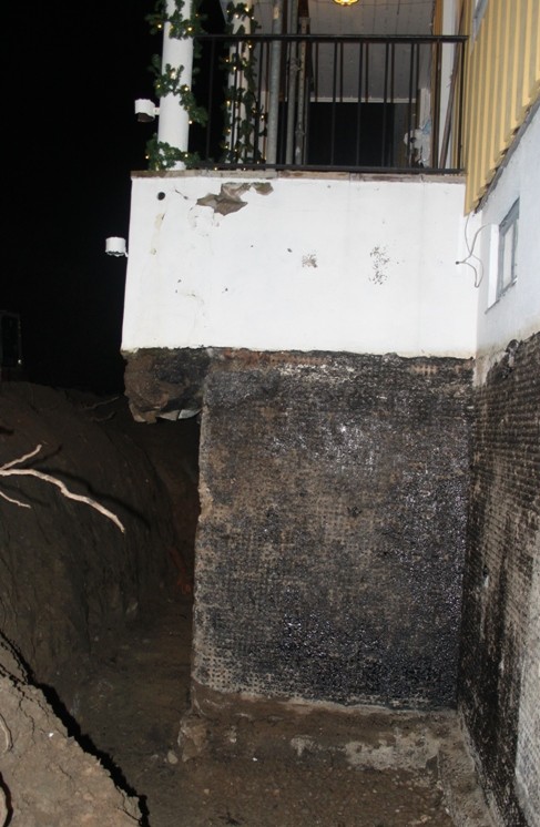

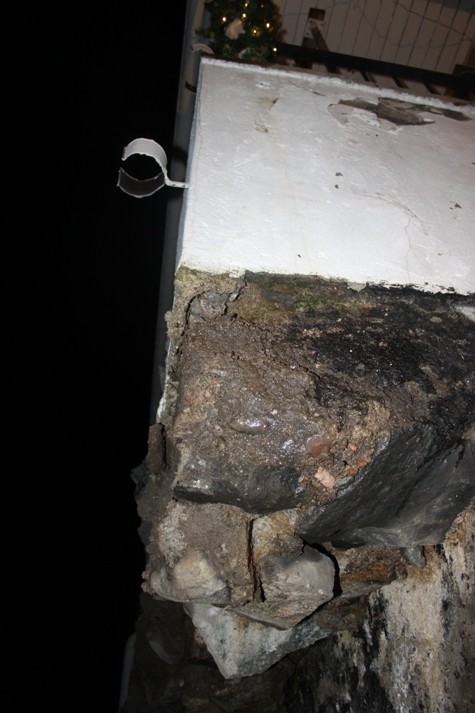

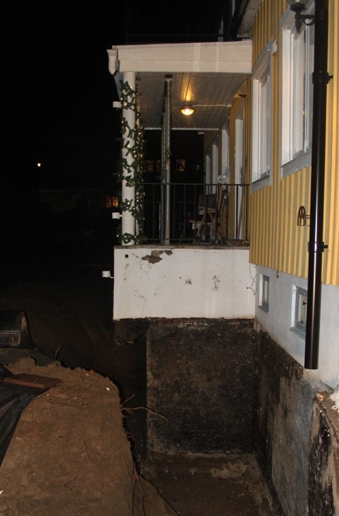

Vi arbetar nu med omdränering av vårt 1930-talshus, och uppgrävningen har nu kommit till framsidan och farstukvisten. Källaren fortsätter in under farstukvisten som synes på bilden. Vi ser nu orsaken varför det bildats sprickor i den murade farstukvisten omkring de pelare som bär upp balkongen. Som synes av bilderna verkar det som om balkongen byggts större än den ursprungliga murade farstukvisten, och att farstukvisten "byggts på" i sidled omkring marknivån för att bära upp balkongpelarna. Dock har nog denna påbyggnad efter 80 år börjat säcka ihop något under balkongpelarnas tyngd. Av denna anledning har vi för säkerhets skull stämpat upp balkongen medan påbyggnaden hänger fritt i luften.
Borde man passa på att "stämpa upp" pågjutningen underifrån, ev. ända från schaktets botten, för att stoppa fortsatta sättningar under balkongpelarna? Av vilket material gör man bäst det?
Jag skulle nog säga att dom lasterna som blir inte är särskilt stora neråt. Blir inte mycket tyngd på det taket och utsticket ser ut att vara mindre än 50 cm.
Efter diskussion med min entreprenör har vi beslutat att ytterligare staga upp överhänget med en kompletterande gjutning under överhänget som dessutom är förankrat med järndubbar i väggen. Dock blir det bättre att göra den gjutningen till våren så att marken under hinner sätta sig, och tills dess stötta med en pelare mot marken av en grov tryckad regel. Vad sägs om det?
