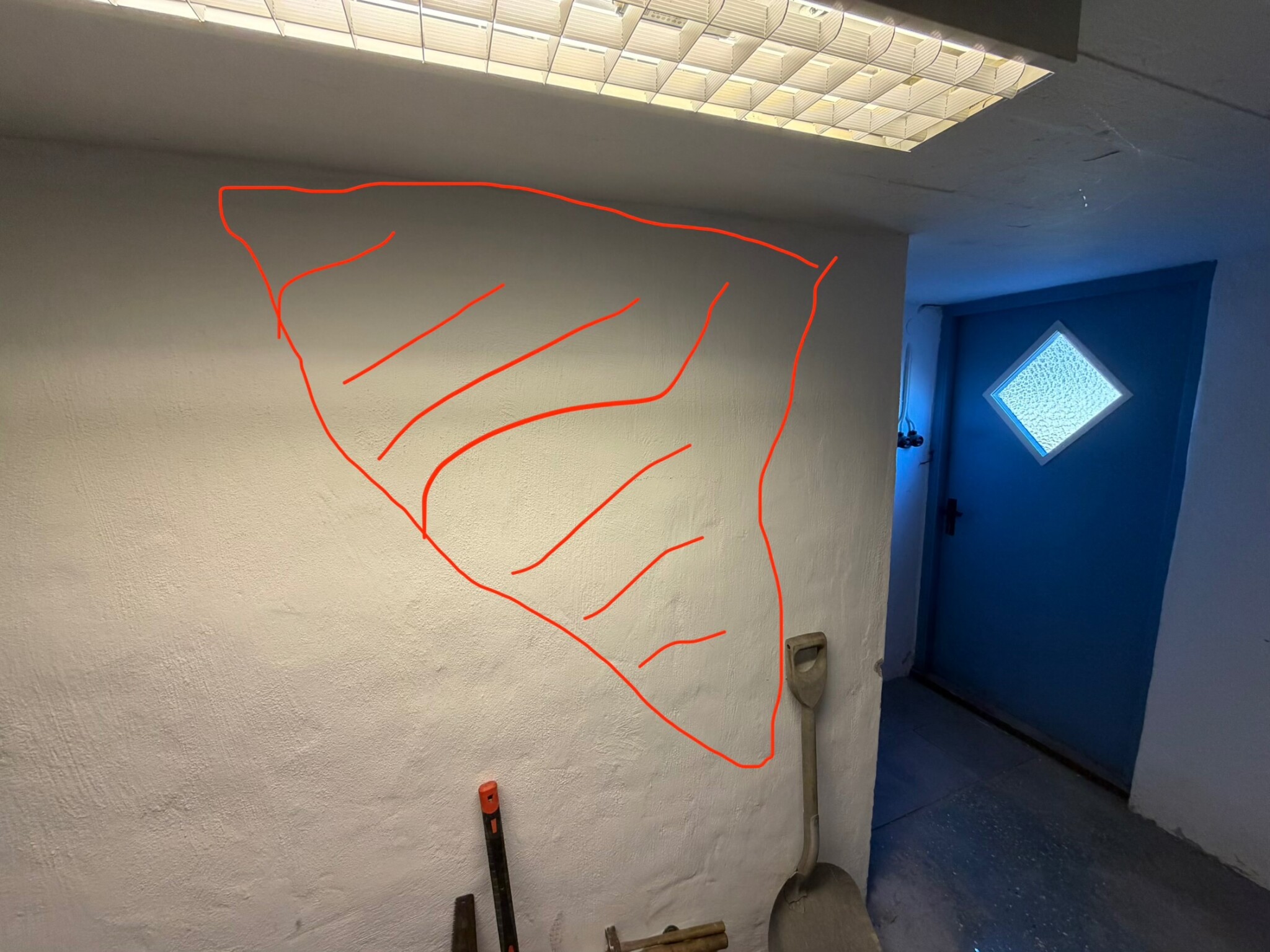

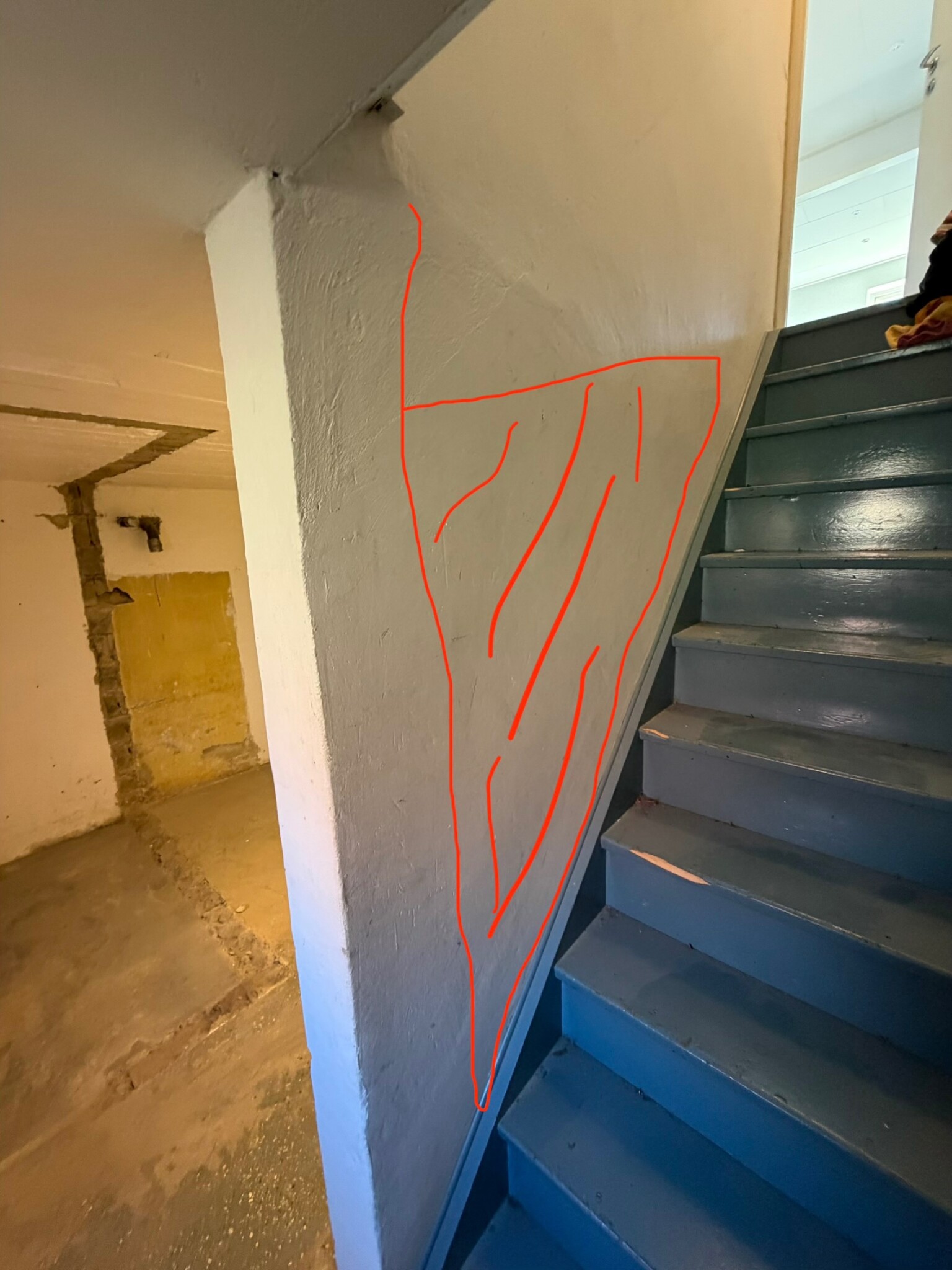

Håller på och gör iordning källaren och funderar på om man kan få trappan lite öppnare.

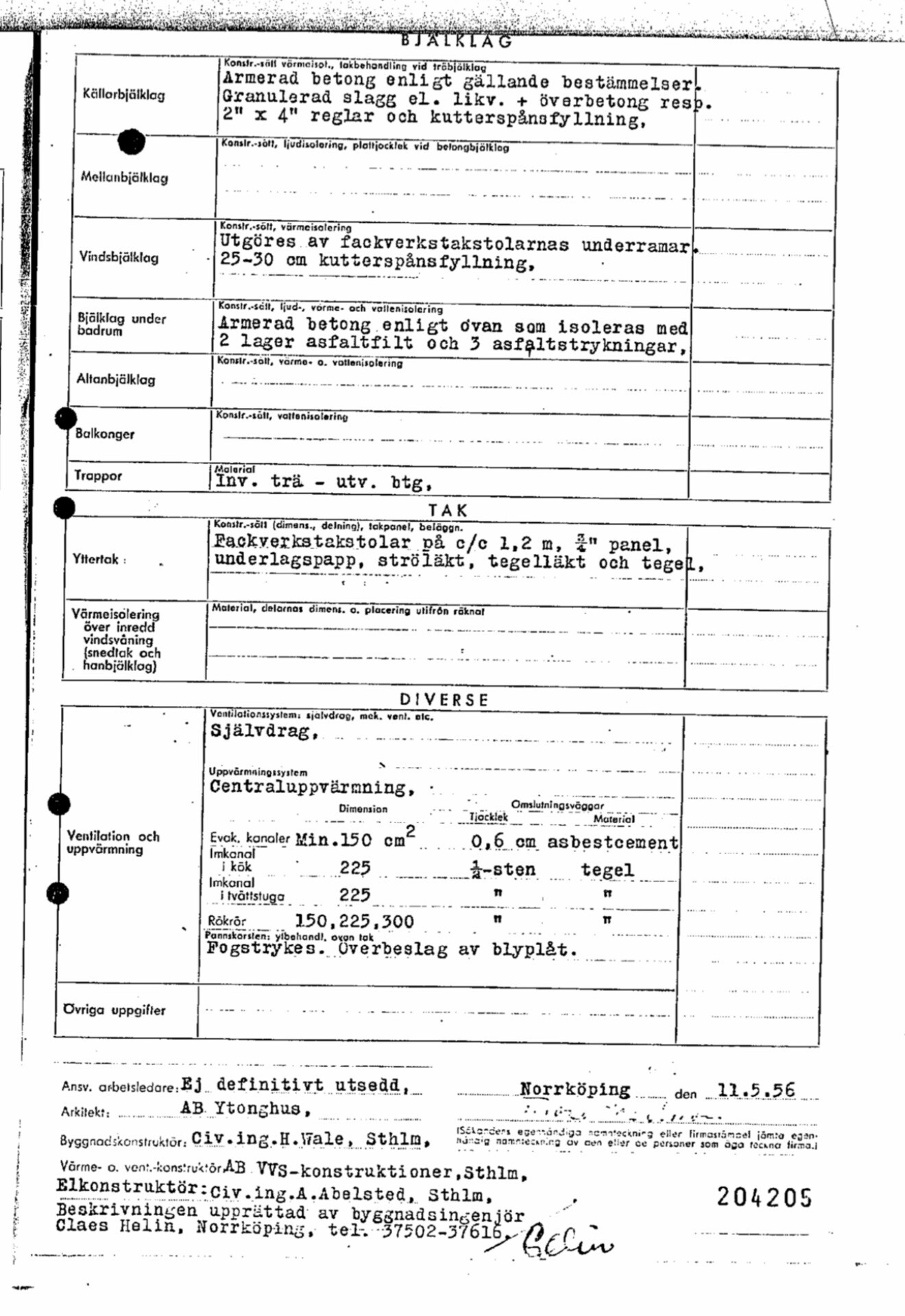

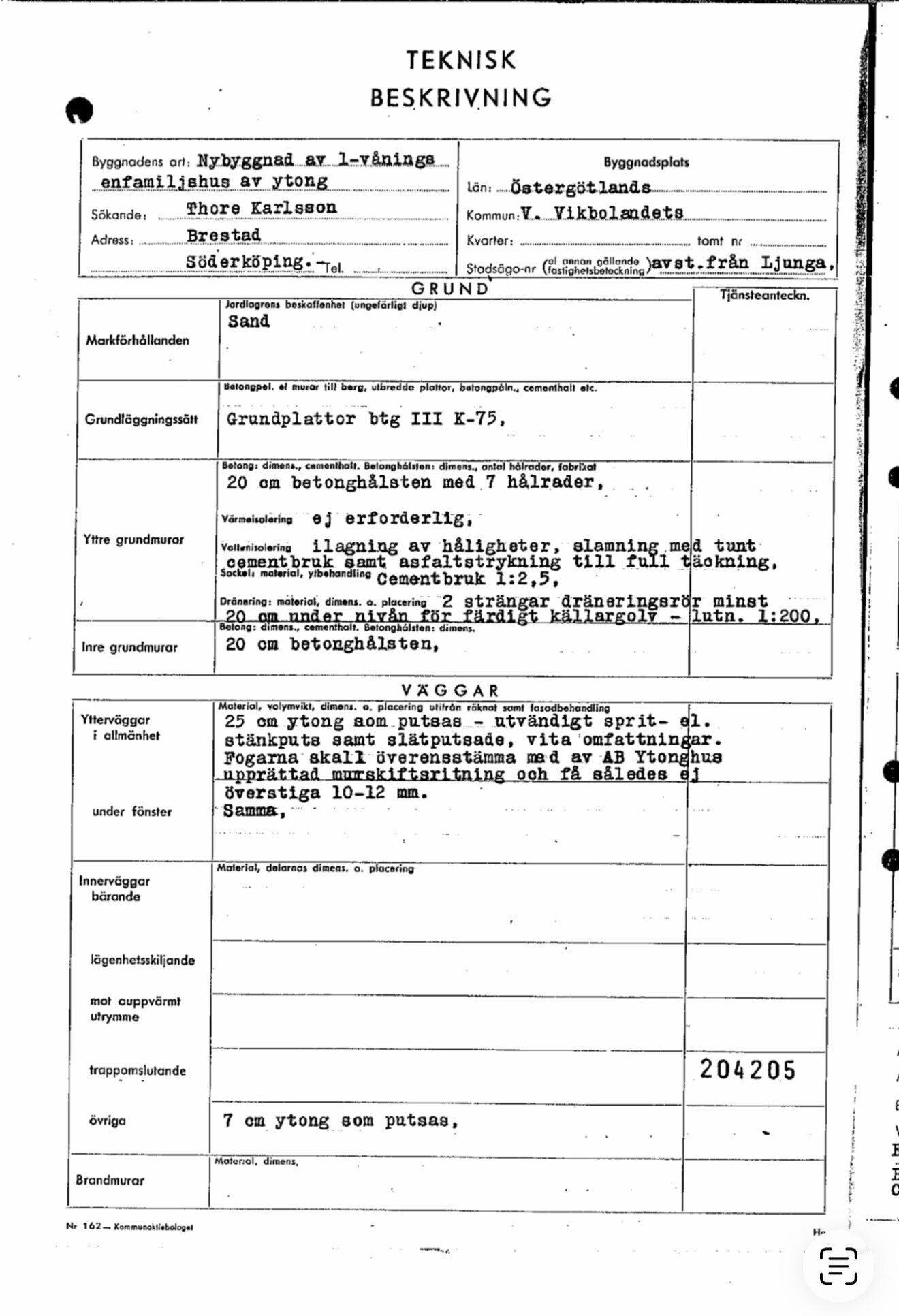

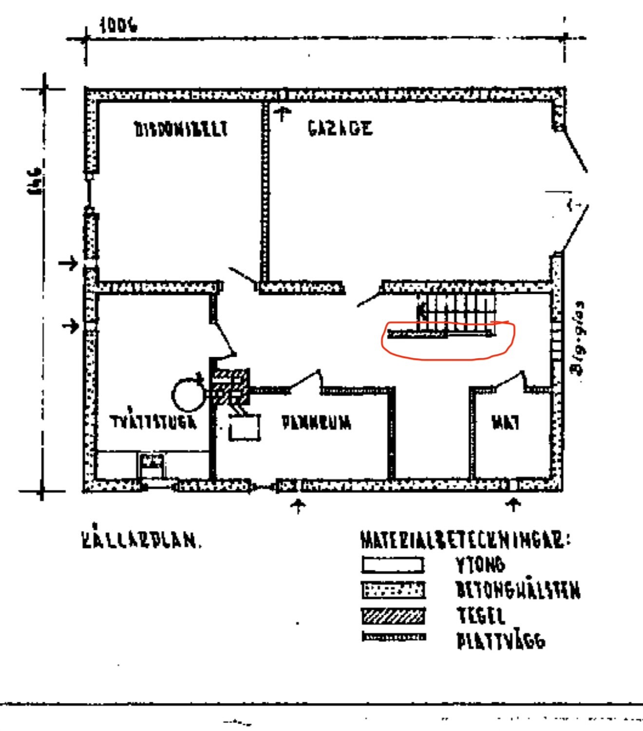

Vad tror ni om att göra en öppning enligt bilderna jag bifogar? Som jag förstått är endast mittenväggen bärande men man kan iaf lämna en pelare på änden tänker jag? Bifogar planritning och teknisk beskrivning av huset.
Tankar och idéer om min plan här? 😊
