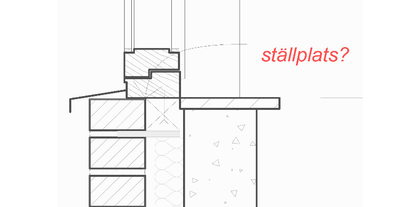

Jag har lite funderingar kring en byggnad vi undersöker i skolan. Ritningen jag ritat upp ska stämma men kvar blir funderingar kring fönstrets ställplats. Fönstrena har ingen isolering under karm men någon sort utfyllnad måste väl finnas här? Eller gjorde man inte så på 60-talet
För använde man hästtagel, tjärdrev, nöthår och linsnöre att dreva med.
Men hur stort mått. 10 mm typ?
