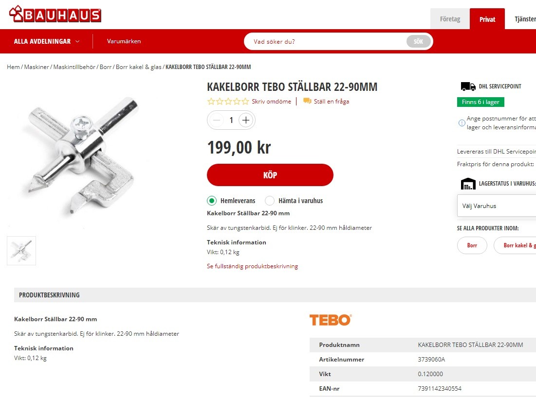

En bekant vill borra i befintliga kakelväggar (Höganäs) för att sätta upp badrumsskåp m.m.
Vi ser att det finns ställbara kakelborr. Någon som kan förklara hur man ställer in hålets diameter med dessa - ser ut som det blir ett väldigt ytligt hål? Är de avsedda endast för lösa plattor som man kommer åt baksidan på?

För - och nackdelar med den ställbara varianten gentemot att köpa "vanliga" glasborr från Bauhaus i de olika storlekar man behöver?

Du ställer genom att släppa på skuven och ställa in, men den är för större hål. Använd vanlig kakelborr om det ska va för skruvar.

Lossa spännskruven och justera armen till önskad diameter. Spänn skruven, borra.
För vanliga skåp lär det väl fungera med normal kakelborrar? Behöver ni hål i dessa dimensioner (20-90 mm)?
Jag trodde först att det var det som ser ut som ett borr i mitten gjorde hål medans armen var till för att se till att man inte borrade för djupt. Så den delen i mitten bara centrerar hålet och armen "skär" ett hål runtom. OK.

Så den delen i mitt bara centrerar hålet och armen "skär" ett hål runtom. OK.
Exakt.... sen hur bra de är jämfört med riktiga hålsågar vill jag inte uttala mig om.
Men som någon redan skrivit så ska ni väl inte ha så stora hål för att hänga upp skåp etc.
Pilspetsborr som du visar på andra bilden är kanon om det är vanliga keramikplattor.
Dock hade jag valt 6mm borr och sen kört med 5mm skruvar.
Är det granitkeramikplattor kan du dock glömma båda varianterna för då måste man köra med hålsågar till vinkelslip för att göra hål.
