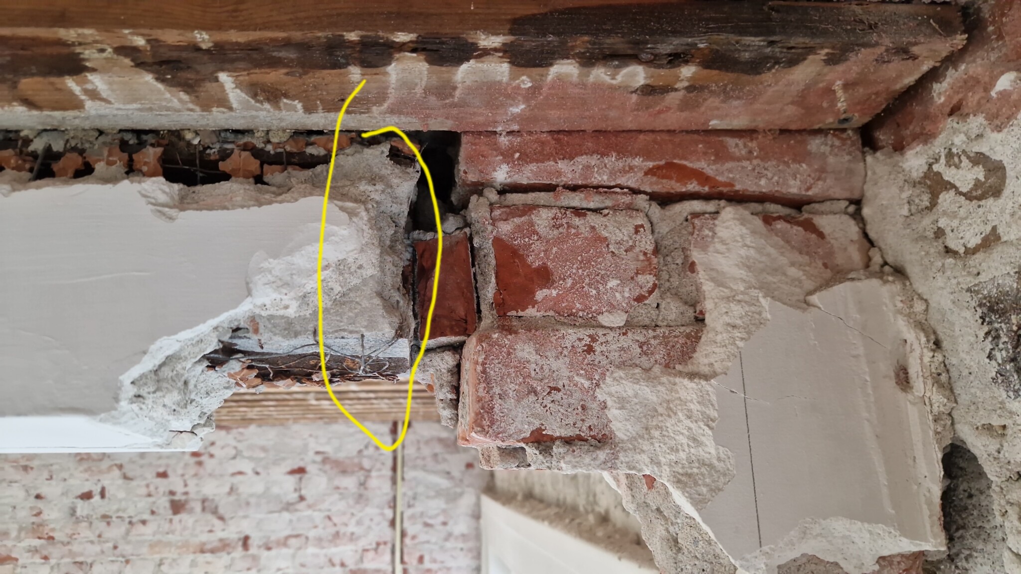

Har ett hus från 1927 där det sitter en balk på 11x11x360cm som vilat på en tegelpelare på vardera sida. Tegelpelaren har stuckit it 25cm från väggen och tanken var att ersätta den med en limträbalk.
Problemet är att jag rev ena tegelpelare, och det visade sig av metallpelaren låg precis på kanten av tegelet nu är balken 25cm kort för att vila på hela limträbalk.
Vilka alternativ har jag?
1) Förlänga nuvarande. Är det något jag kan göra själv? Skruva och borra kan jag, men inte sveta.
2) Köpa en ny balk i samma storlek för längre och sätta den nuvarande. Något speciellt jag måste tänka på? Kommer tappa ca 11cm takhöjd, vilket är fine.
Det borde gå att skarva en H-balk genom ett skruvförband och plattjärn på varje sida, dock behöver en konstruktör räkna på dimensioner på skruvar och plattjärn. Eftersom det ska hålla hela tyngden (bara två upplag) så blir det nog rätt rejäla plattjärn som behöver gå en rejäl bit åt vardera hållet från skarven.
Vi har en IPE-balk som går i bjälklaget längs hela huset och stöds av pelare från undervåningen och den togs upp i två delar och skarvades på det viset. Balken är en IPE 200 och plattjärnen är 6 mm tjocka, 120 mm breda och 640 mm långa och det är skruvat med 16 st M16, 8 på var sida om skarven.
Fyra av skruvarna sitter i en grupp nära skarven och fyra i änden av plattjärnen med ca 200 mm emellan grupperna. Det är specat att centrum på hålen måste vara 20 mm från kanten på järnen, 20 mm från skarven och 40 mm c/c mått mellan skruvarna.
Sen är skarven gjord där det är ca 3 m mellan upplagen/stolparna så det är inte riktigt samma avstånd som du har och vi har en kraftigare balk men principen är densamma.
Ovan är bara exempel på hur det är gjort så ni behöver ha någon som räknar på dimensioner för just ert fall, då er balk är klenare och utrymmet i den är mindre. Det kan vara så att det inte finns plats för tillräckligt kraftiga plattjärn för att det ska fungera...
