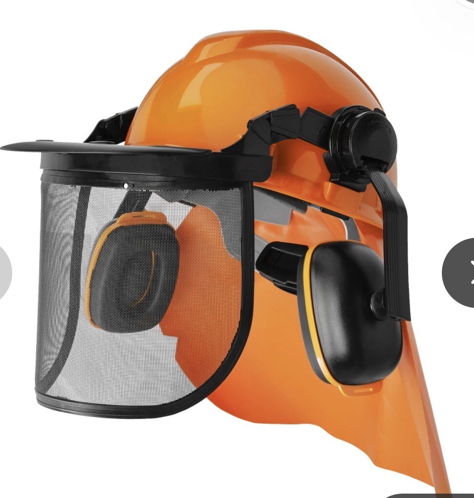

Vad hade du tänkt använda för att skydda ögonen från ståltrådsbitarna?
Saaallss
En sån här brukar jag köra när jag slyröjer, men åter till frågan, har någon provat de där ”outslitliga” borstarna?
Skyddshjälm med visir och hörselkåpor för slyröjning, orange färg.

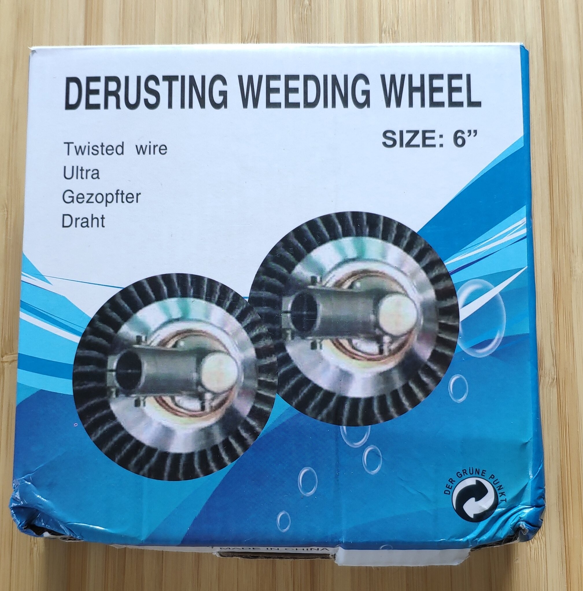

Jag har en sån i 15 cm storlek som jag köpte från Temu för typ 70kr. Fick av misstag två st. och jag har testat att avlägsna mossa från några konstiga sten-slipers som ligger längs kåken. Den funkar men ja, den repar materialet ordentligt. Jag bedömer att användningsområdet är tämligen begränsat.
@fsml2 Jag fick av misstag två st. så jag har en oanvänd i kartong som ligger och skräpar. Istället för att gynna skojare så swisha en hunka till Stockholms Stadsmission och pm'a mig screenshot och adress så postar jag den. EDIT: 15 cm och med centrumhål på 1"
  • Förpackning med två roterande stålborstar, märkta "Derusting Weeding Wheel", storlek 6 tum, avsedda för att avlägsna rost och ogräs.
