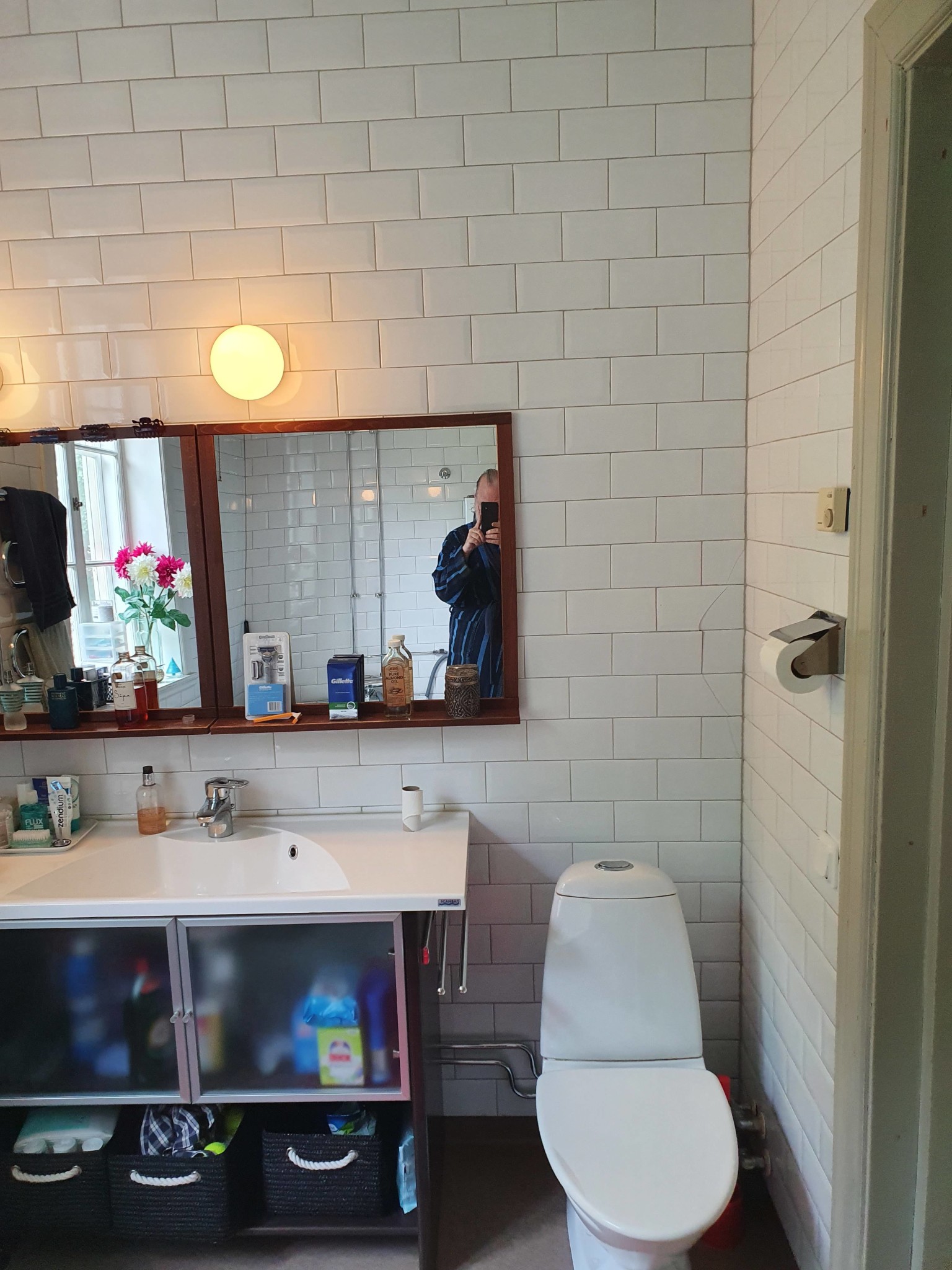

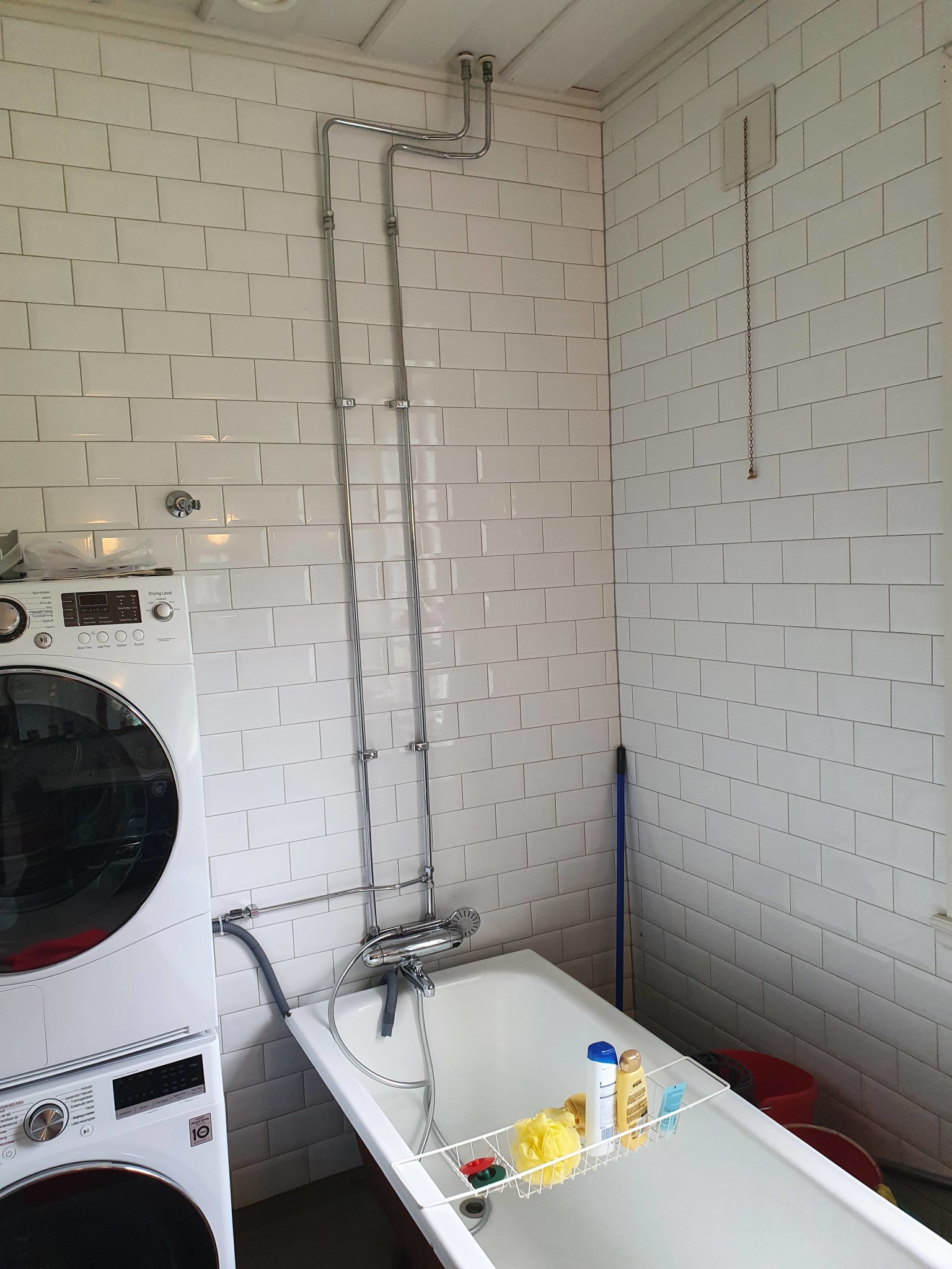

Har problem med sprucket kakel i badrum.
Undrar främst vad som kan göras (typ vad är minsta åtgärd).
Och vad som "måste" göras.
Huset är byggt 1995, badrummet från samma tidpunkt såvitt jag vet.
Andra våningen, "träbjälklag". Väggarna delvis lättbetong, tror någon vägg kan vara träreglad.
Helkaklat upp till tak. Takhöjd 3 meter.
Golv plastmatta eller linoleum.
Problemet är dels spruckna kakel på en plats i badrummet. Samt ett större område på samma plats med "bom" i kaklet. När jag försöker pressa på de spruckna kaklen är de helt stela/styva, dvs ingen eftergivlighet. De spruckna kaklen dök upp för ungefär ett år sedan, har inte ändrat sig sedan dess.
Annars inga problem med badrummet.
Bifogar bilder.

Om det spruckna hörnet är långt ifrån där det duschas så är det nog ganska riskfritt att ignorera tills den dan ni gör en totalrenovering.
henric78 och 2 till
TRJBerg
Så har min tanke varit.
