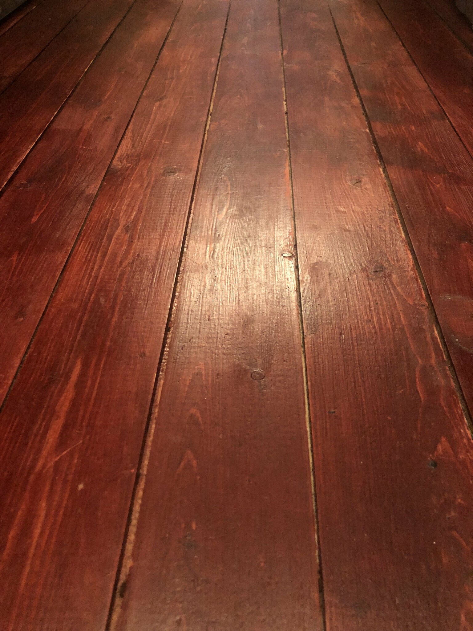

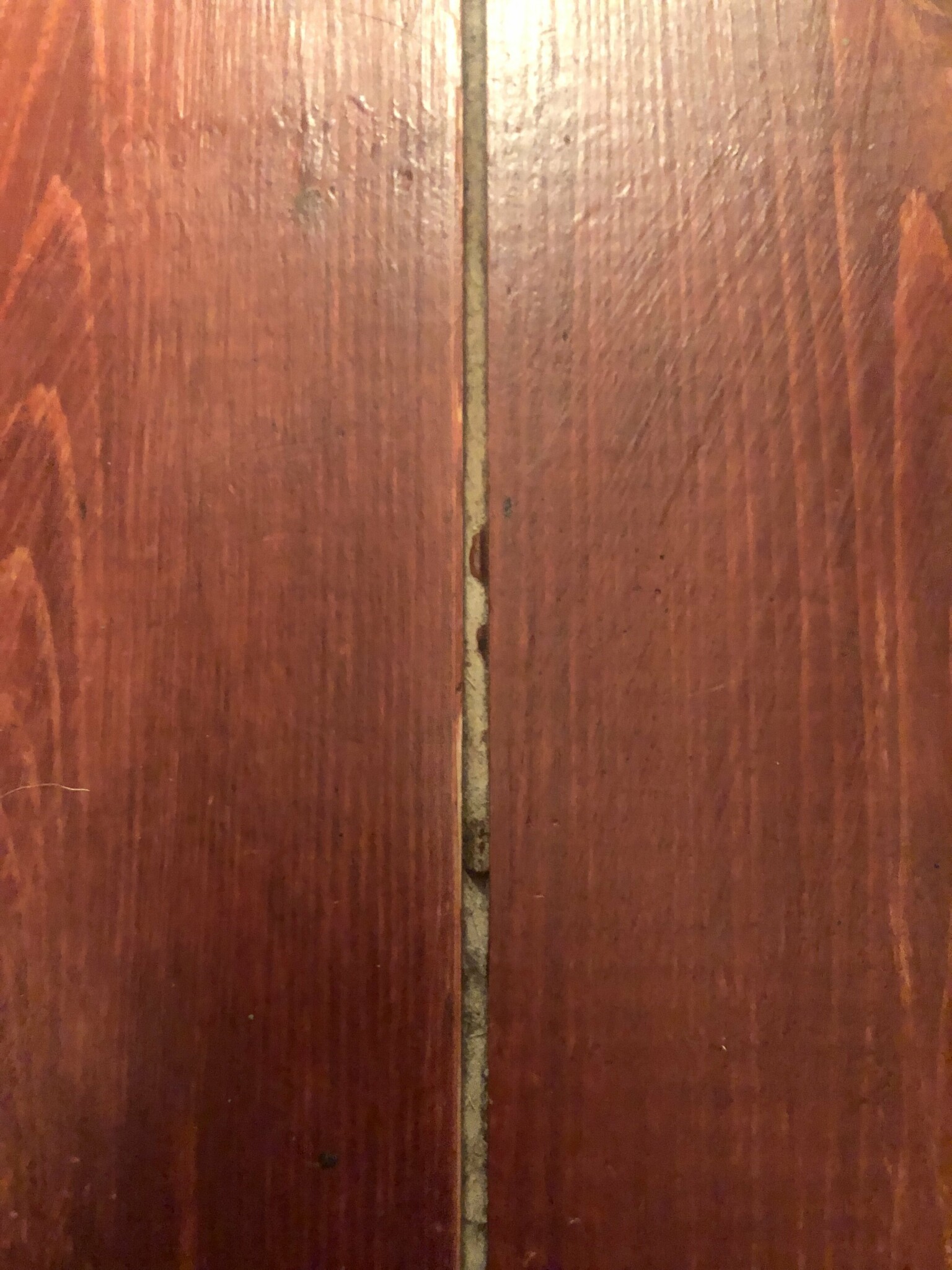

jag går i tankar att måla om klädkammaren hemma hos mig. Hur hade ni gjort med dessa springor i trägolvet? Fyllt i med någon form av fogmassa eller blir det bäst att låta vara?

Jag hade låtit det vara, ett annat alternativ kan ju vara att ta upp och lägga om golvet.

För ett antal år sedan hjälpte jag till med att renovera ett hus med gamla brädgolv. Då blandade vi sågspån med lack/lim och pigment så ett det blev som en sorts spackelmassa som vi pressade ner i alla springor. När det var gjort så slipades och lackades alla golv och resultatet blev ett snyggt, slätt och tätt golv.

Äsch. Ska man ha plankgolv som lever får man acceptera springor som ändras efter årstiden. Även nåtat ger springor.
Om detta stör kan man ju lägga fuskparkett.
Springorna fylls efterhand naturligt med damm/hundhår/borttappade pyttesmågrejor och det blir väl ändå samma effekt som om msn limmar sågspån mellan planken 😉?
Hur såg det ut 1 år senare?
De som jag hjälpte bodde kvar i 4 år efter renoveringen och under hela den tiden var golvet snyggt.
J Vos
Personligen skulle jag inte göra något allse med det fina golvet.
Vill du absolut ha bort springorna med beständigt resultat så är det nåtning med något elastisk fogmassa som gäller.
