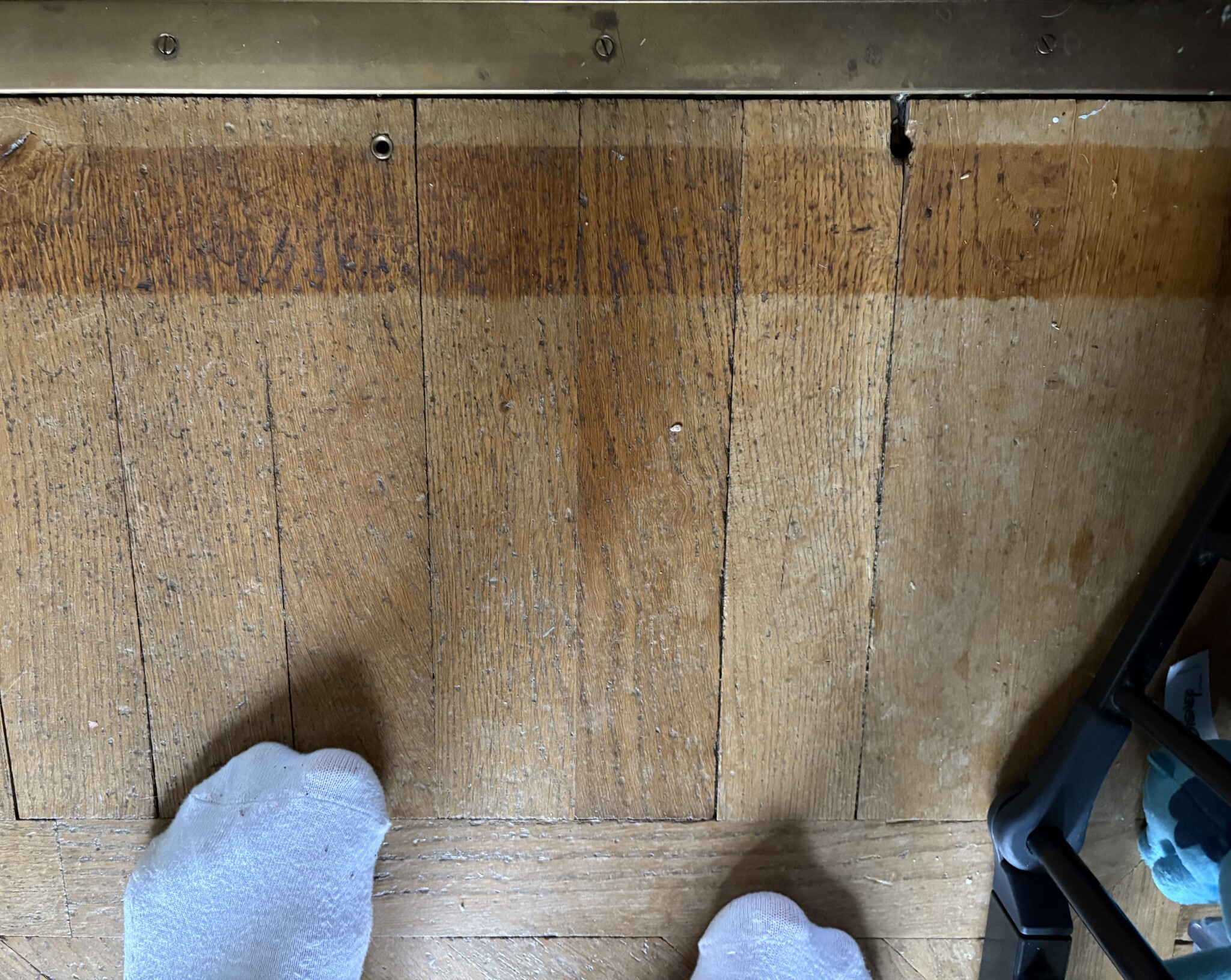

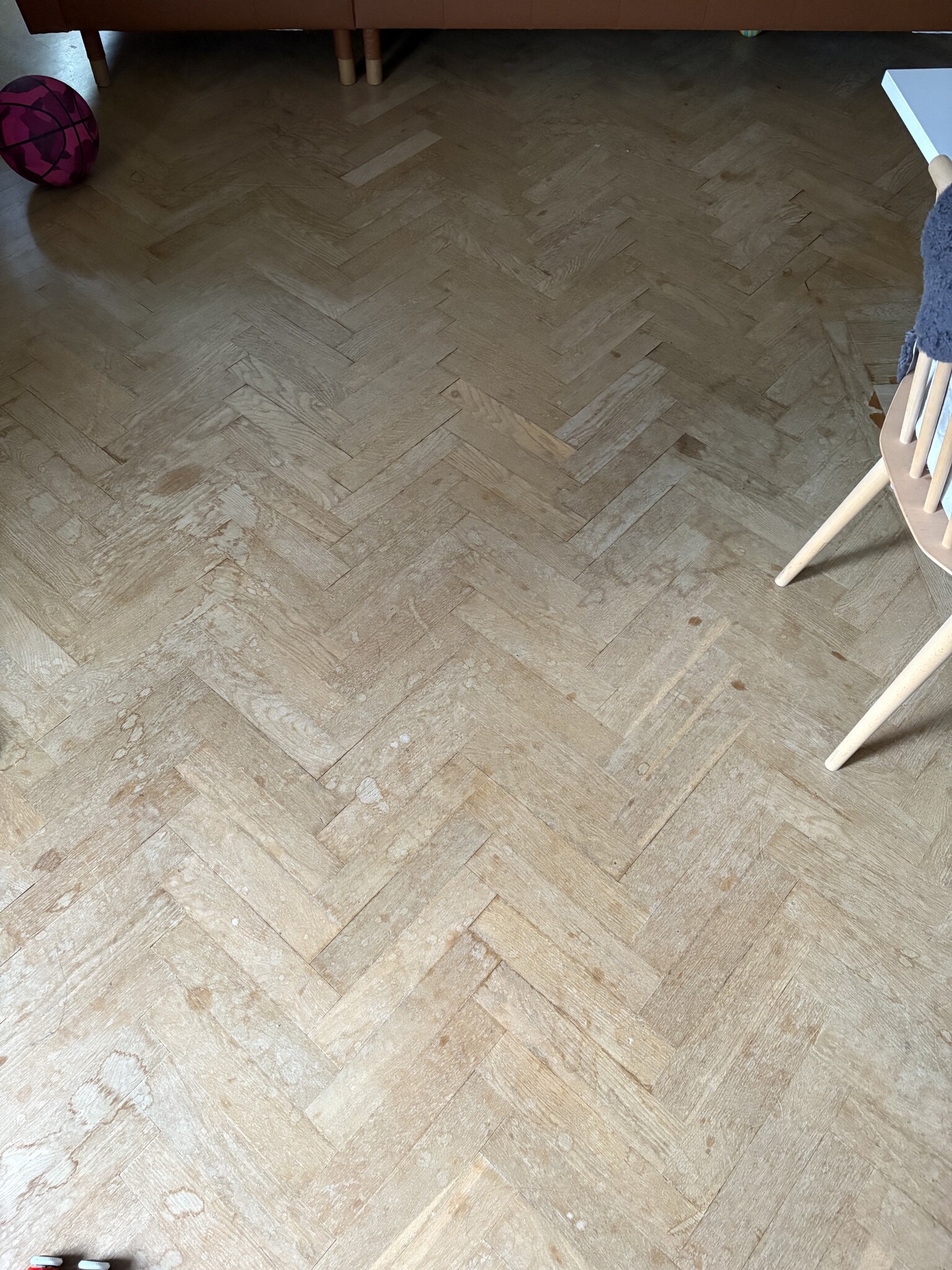

Det är ju ut som att golvet är slipat och sen kanske obehandlat eller såpat eller kanske lutat?
Bild3 där ser det ju verkligen ut som man har slipat bort fernissa, det mörkt brunröda som är kvar runt rören.
Så där gamla golv är det lätt att få stavsläpp på... Slitskiktet är limmat och med tiden har limmet blivit till pulver nästan, med slipning så kan stavarna skaka loss och påför du tex lack så kan stavarna lossna pga fukten.
Prova att göra rent golvet med så lite fukt som möjligt och lägg upp någon bild så ska vi nog hjälpa dig
Angående stavsläpp som kommer det säkerligen ske. Är det bara limma dit dem igen som gäller eller gör man något annat för att förhindra det innan slipningen?

Ja det är väl bara att limma dit om det är några stycken som lossnar.
Slipdamm och Bona Mix&Fill har jag använt för att spackla springor

Super, något metod du föredrar framför den andra? Likvärdig finish? Nån enstaka kan vara upp mot 5mm men flesta är mindre.

Man använder M&F tillsammans med slipdamm.
Du får läsa vad det är för max springa, 5mm låter mycket

Ah men grymt. Läste på och kollade lite mer, verkar ju riktigt bra. Se bild nedan på stor springa där en gänga har suttit från nån list eller grind där tidigare. Kanske bättre att byta den staven iof. Tog en bild på en större yta med, patinan är ordentlig här hehe.
  • Sliten trägolvsyta med patina, en springa där det verkar ha suttit en gänga, synligt ihop med en sockbeklädd fot och en del av en möbel.
  • Parkettgolv i fiskbensmönster med synlig patina och en basketball synlig i övre vänstra hörnet. Stolben och bordshörn syns till höger.
Eller sätta en list/tröskel mellan de olika golven
