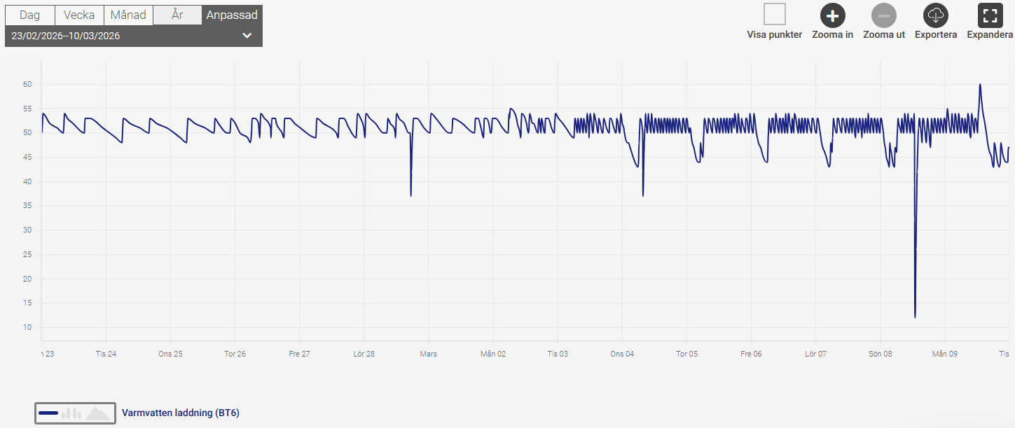

Jag har en Nibe S1255-6 installerad 2020. Den har gått som den ska sedan dess, men nu har den fått fnatt. Mot att tidigare gjort varmvatten typ 3-4 gånger per dygn har det sedan en vecka blivit 15-20 varmvattenkörningar per dygn. Varmvattenberedaren verkar svalna väldigt mycket snabbare än tidigare. Elbehovet har ökat
Jag har mätare på både inkommande kallvatten till huset och det vatten som går till varmvattenberedaren. Ingen markant skillnad, framförallt är det förhållandevis små volymer, ca 250 lit/varmvatten per vecka. Har inte gjort några ändringar av inställningar förrän igår då jag gick från Varmvattenbehov "Medel" till "Litet". Har inte noterat något speciellt med värmepumpen (oljud, extra varmt i rummet e dyl).
Bifogar bild från myUplink på "Varmvatten laddning". Där framgår rätt tydligt att något händer 2-3 mars.
Någon som råkat ut för något liknande? Eller har idéer om vad det kan bero på?
