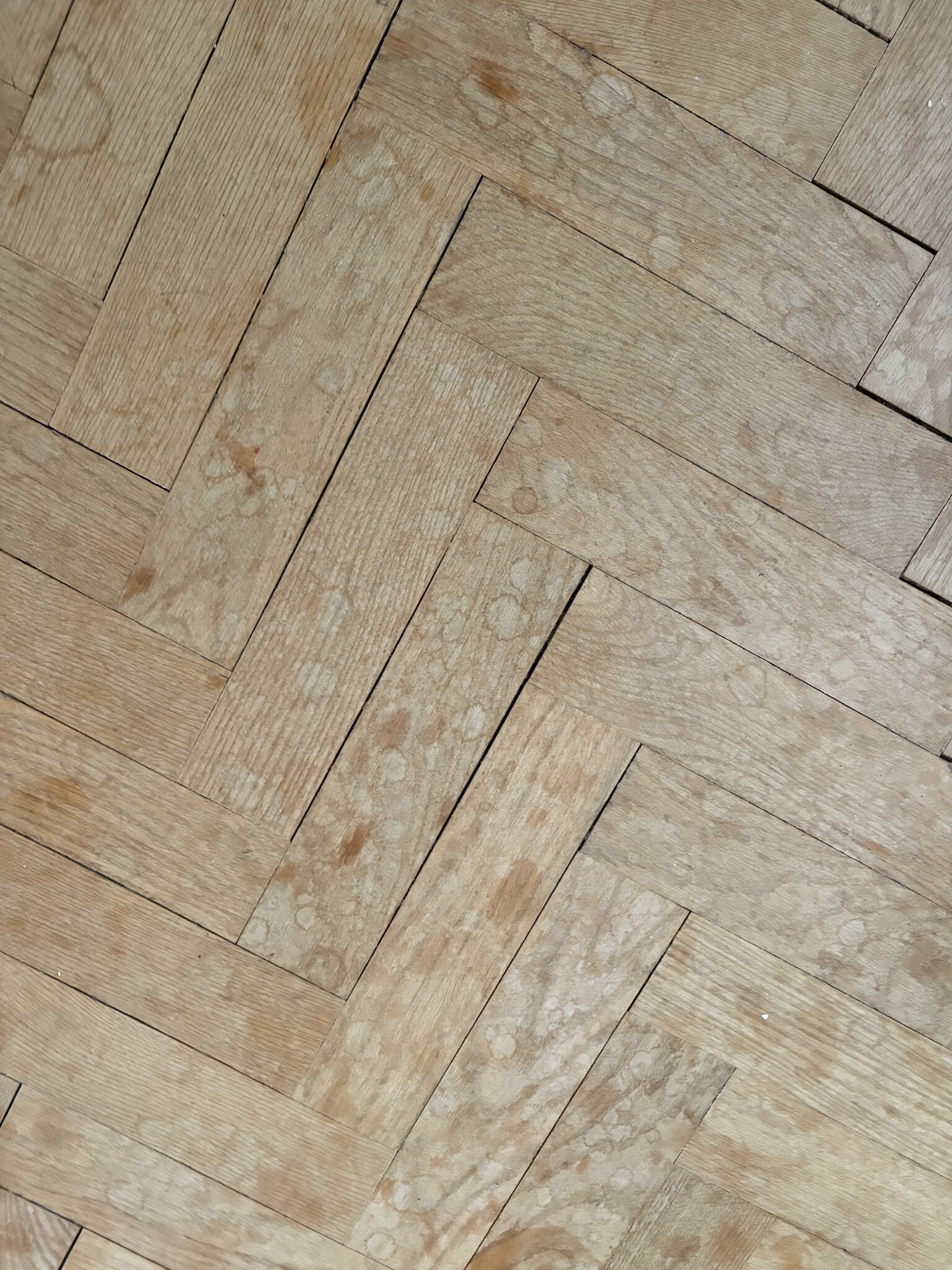

Vår fiskbensparkett i ek i vardagsrum och matsal från 1942 behöver en hel del kärlek och det har äntligen blivit dags för det här under hösten. Tänkte hyra en Bona Flexisand och en kantslip, sen på med en pigmenterad hårdvaxolja i lite brunare nyans. Tror golvet är lackat nån gång i förhistorisk tid med cellolusalack som nu är så gammalt så golvet ser vitlaserat ut.

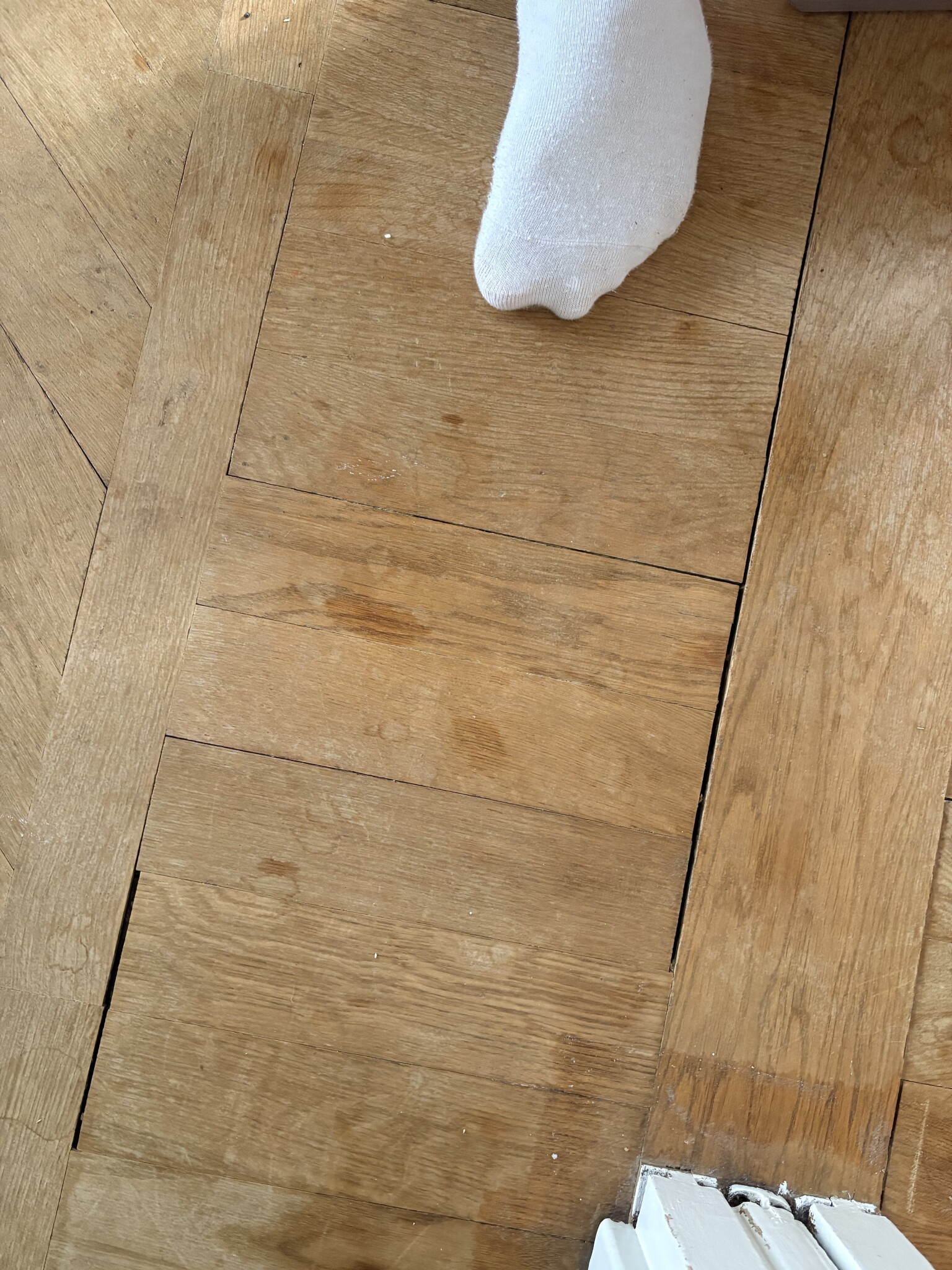

Finns en hel del fett/fukt-fläckar, märken från mattejp och framförallt springor här och var. Speciellt där de gamla termostaterna suttit (och läckt). Hur tycker ni man ska åtgärda desa springor? Tänkt köra med Teknos parkettkitt eller Bona Mix & Fill, någon som har nån erfarenhet med att köra pigmenterad hårdvaxolja på dessa? Eller är det trälim och slipdamm som gäller? Eller.. ska man bara acceptera springorna och slipa på?
Input uppskattas 🙂

Verkar lite konstigt att det finns vattenfläckar om golvet är lackat. De tyder snarare på att det inte är lackat. Kanske är det vax man kan se.D doggekopplar skrev:
Har du försökt få bort dem?D doggekopplar skrev:
För det första tycker jag det ser ganska normalt ut. Inga sprickor jag skulle bry mig om alls. Golvet rör långsamt på sig hela tiden. Det expanderar på sommaren och krymper på vintern pga luftfuktighetens förändringar. Så små springor kommer de alltid att vara. Inte alltid på samma ställen. Jag skulle acceptera att parketten uppför sig som en parkett brukar.D doggekopplar skrev:och framförallt springor här och var. Speciellt där de gamla termostaterna suttit (och läckt). Hur tycker ni man ska åtgärda desa springor? Tänkt köra med Teknos parkettkitt eller Bona Mix & Fill, någon som har nån erfarenhet med att köra pigmenterad hårdvaxolja på dessa? Eller är det trälim och slipdamm som gäller? Eller.. ska man bara acceptera springorna och slipa på?
Det finns väldigt många vattenmärken efter droppar som inte torkats upp på golvet. Jag skulle börja med att våttorka en eller ett par gånger och se hur mycket som försvinner. Alltså tvätta golvet så all gammal smuts också försvinner. Finns det ett lager av gammal vax på golvet finns det olika medel för att ta bort det utan att skada träet under. Innan det är gjort skulle jag inte göra några ytterligare planer.D doggekopplar skrev:

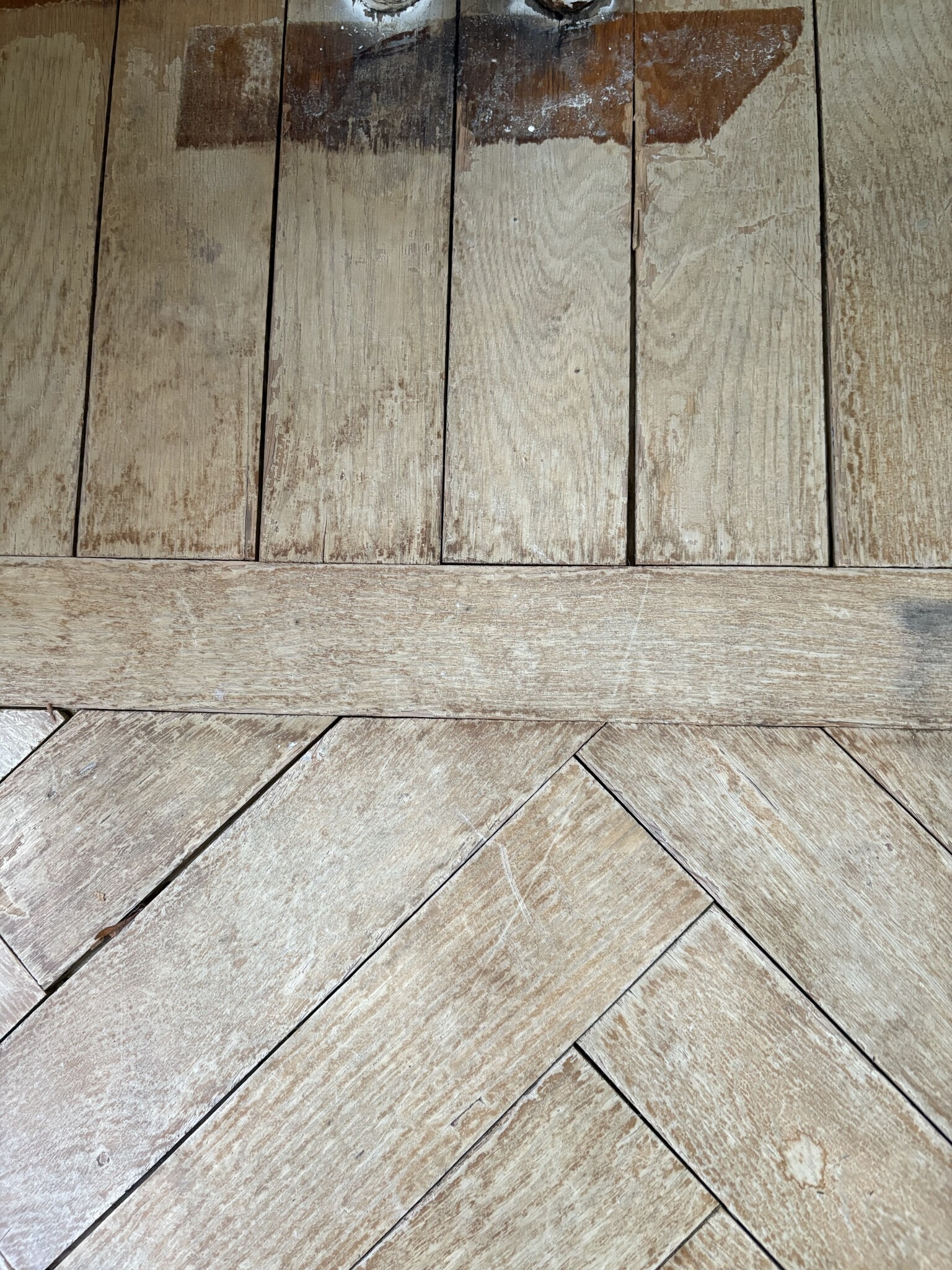

Det är ju ut som att golvet är slipat och sen kanske obehandlat eller såpat eller kanske lutat?
Bild3 där ser det ju verkligen ut som man har slipat bort fernissa, det mörkt brunröda som är kvar runt rören.
Så där gamla golv är det lätt att få stavsläpp på... Slitskiktet är limmat och med tiden har limmet blivit till pulver nästan, med slipning så kan stavarna skaka loss och påför du tex lack så kan stavarna lossna pga fukten.
Prova att göra rent golvet med så lite fukt som möjligt och lägg upp någon bild så ska vi nog hjälpa dig vidare 🙂

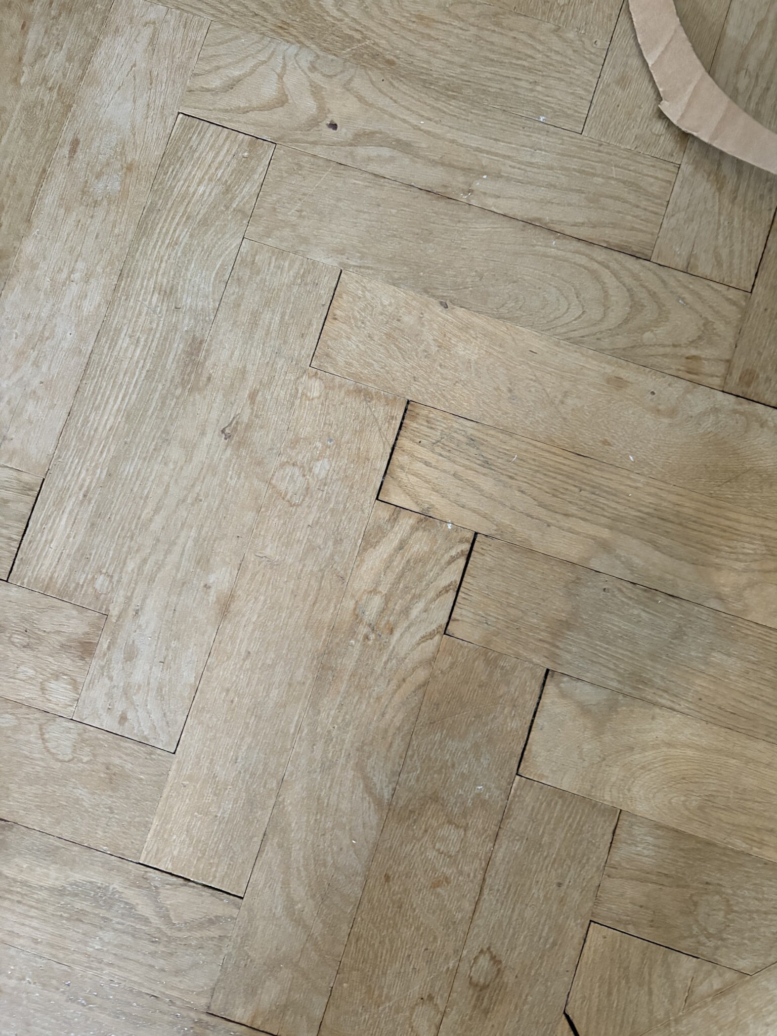

Nästa bra fråga är. Ser nästan ut som ekstavar och då är dom säkert i ek rakt igenom och går att slipa många gånger. Men inget hugget i sten, kan vara fanerade delar med. För att få pejl på, om det homogena bitar eller inte, blir att försöka se ( mekaniskt ) på något ställe där inget kommer att synas.
Ekstavar rakt igenom. Kan hända att det slipats nån gång i tiden men det var nog väldigt länge sen.J jonaserik skrev:Nästa bra fråga är. Ser nästan ut som ekstavar och då är dom säkert i ek rakt igenom och går att slipa många gånger. Men inget hugget i sten, kan vara fanerade delar med. För att få pejl på, om det homogena bitar eller inte, blir att försöka se ( mekaniskt ) på något ställe där inget kommer att synas.
Nä det är gammal lack, man kan se lacklagret där det nöts bort på vissa ställen. Den ljusnar med tiden. Det är rengjort flertalet gånger. Blir inte bättre än sådär tyvärr. Har legat heltäckningsmatta på det säkert senaste 30-40 åren. En gammal dam som bodde här innan jag.nino skrev:

Det brunröda är från mattejpen, låg heltäckningsmatta över den när jag flytta in.nino skrev:

Golvet är rengjort flertalet gånger, jag har gjort försök att få bort mer av tejpmärkena med lagom skonsamma metoder men kommer inte längre än så.
Golvet har säkerligen blekts det med men det är framförallt lacken som blekts, vilket gammal lack gör. Finns även flertalet klackmärken så jag tycker det är dags för en slipning. Förstår att många säkerligen slipar för ofta, här är det dock inte frågan om det.
