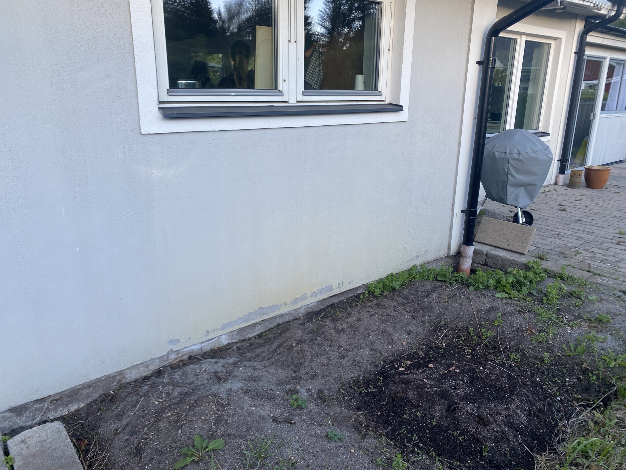

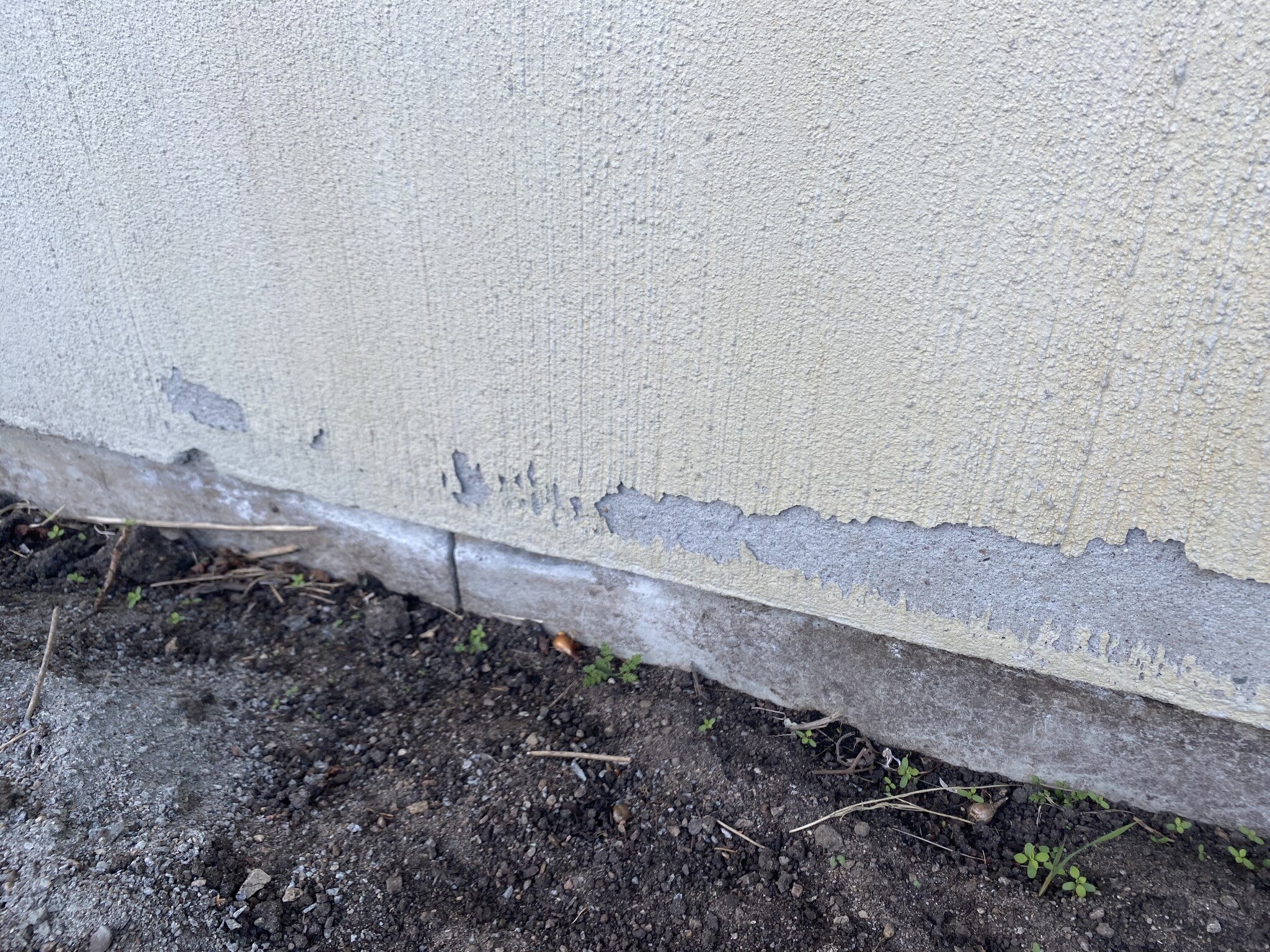

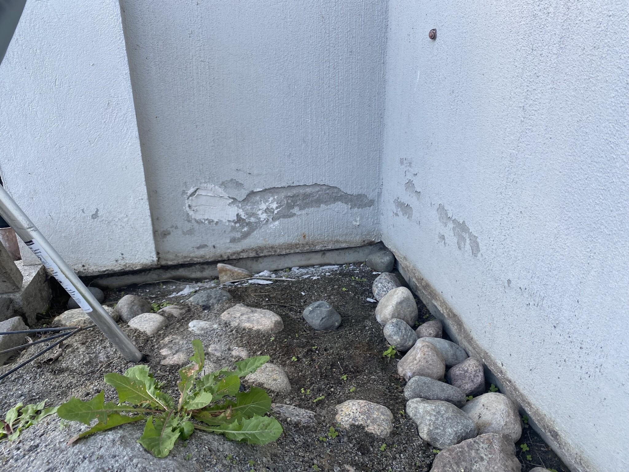

Nyköpt hus där tidigare fastighetsägare haft marksten intill och över grunden vilket inneburit stående vatten och snö!
Fasaden har fått några skador, jag ska rengöra lösa partier, vilket bruk bör jag använda?
  • Husfasad med fuktskadade partier vid grunden, borttagen marksten och synlig jord intill. Pågående diskussion om lämpligt bruk för reparation.
  • Skadad husfasad med synliga märken och stenar intill grunden, tydliga tecken på tidigare vatten- och snöpåverkan, liten växt vid marken.
  • Fasad med skadad puts ovan mark, troligen orsakad av stående vatten.

Om du kör en spackel underifrån och uppåt, på den nedersta bilden,
Hur mycket lossnar då?
Vet faktiskt inte riktigt vad det är för puts.
Finns det ingen info om detta?

Direkt fråga ! Hur är markdräneringen runt ä nära husvägg !?
Ser ut på foton att det är nått du bör kolla av direkt. Att lägga sten direkt mot väggen kräver vetskap om dränering mm

Är lite inne på samma som ekmariek.
Hur är markadräneringen?.
Det känns som det är problemet, att fukt kommer underifrån pga av dålig dränering.
