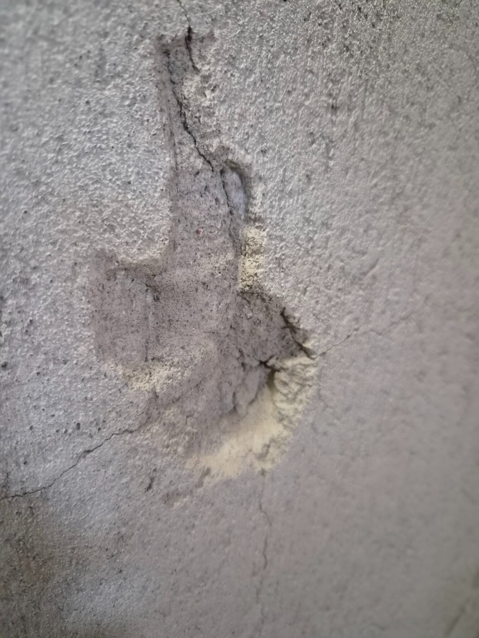

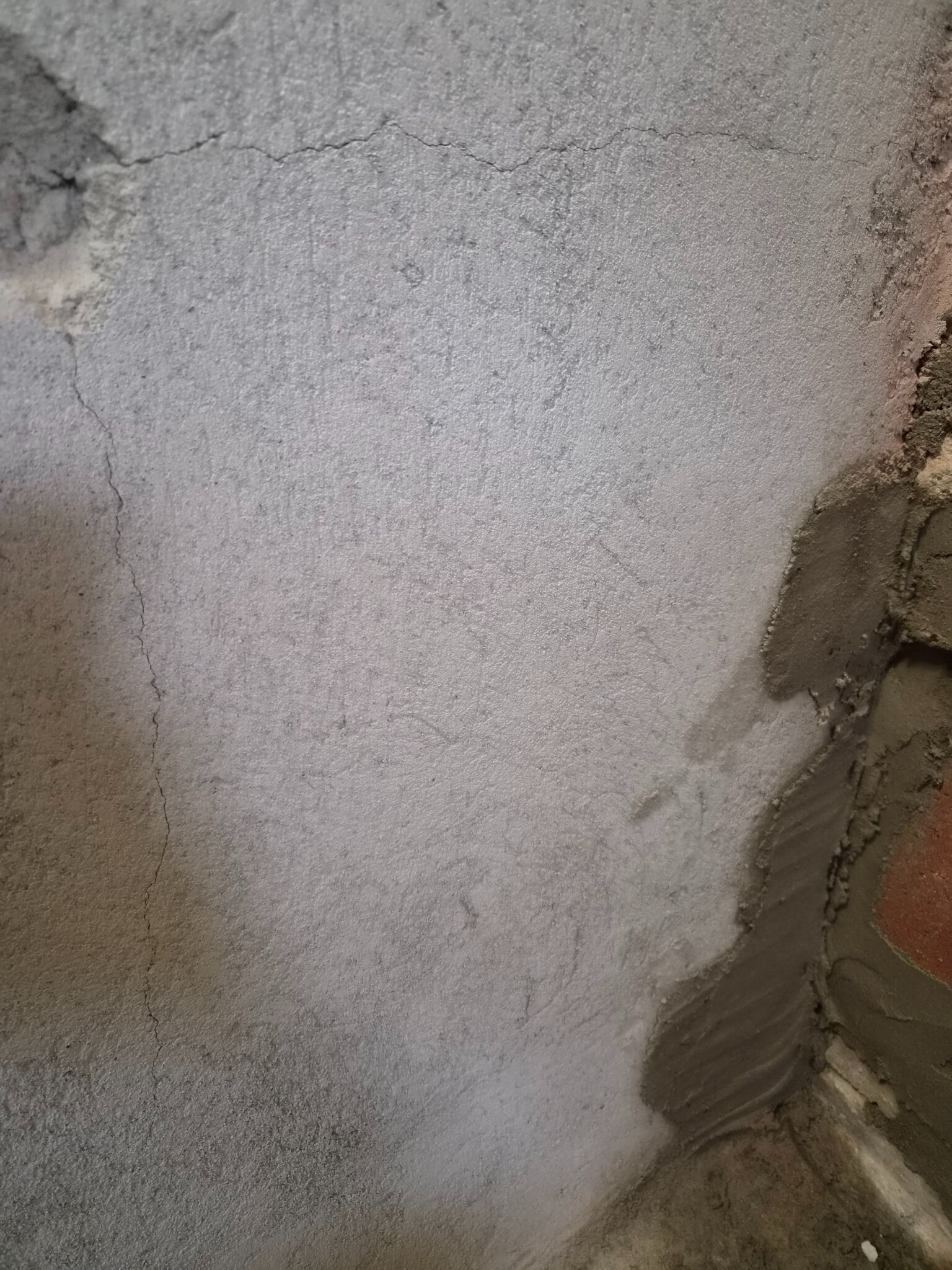

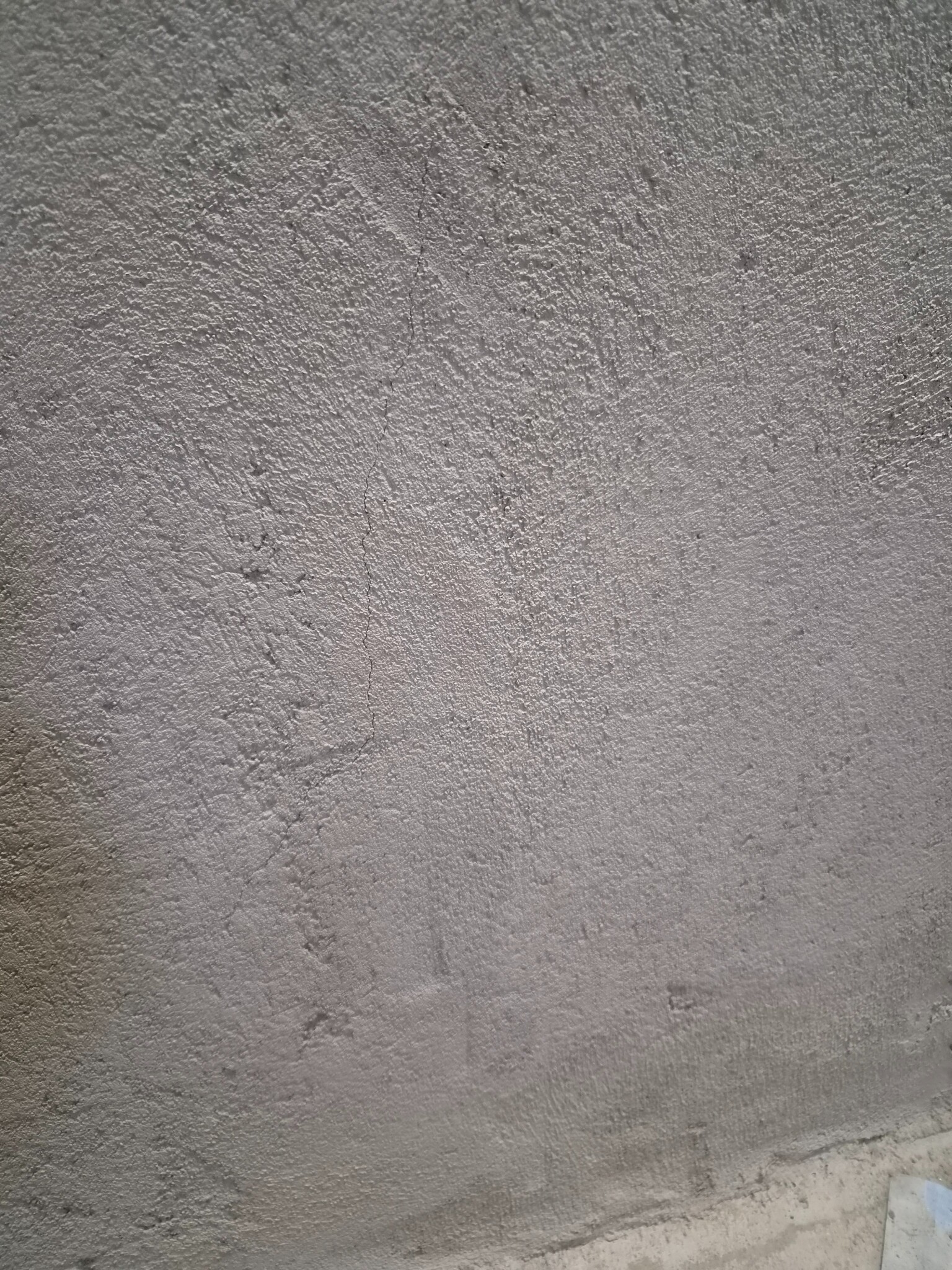

Har nyss putsat min källare för första gången.
På en vägg la jag på flera omgångar puts för att det inte blev spikrakt efter första omgången. Jag har inte nätat och det kändes lite riskfyllt att lägga på 2.5-3cm tjockt totalt men dum som man var så ville man ha det rakt (vilket det blev) Det är betonghålsten bakom.
Nu har det gått en månad. Har fått små sprickor på några områden och knackar jag på det området låter det annorlunda. Misstänker att det är "bomljud".
Ska kakla på detta så är lite nojig.
Jag tog bilhammaren och bilade lite runt sprickorna på ett ställe. Putsen verkar sitta som berget och den lossnar bara precis där jag bilat och inte I större bitar.
Hur bör jag gå vidare med detta? Bifogar bilder på sprickorna och där jag kört bilhammaren.
