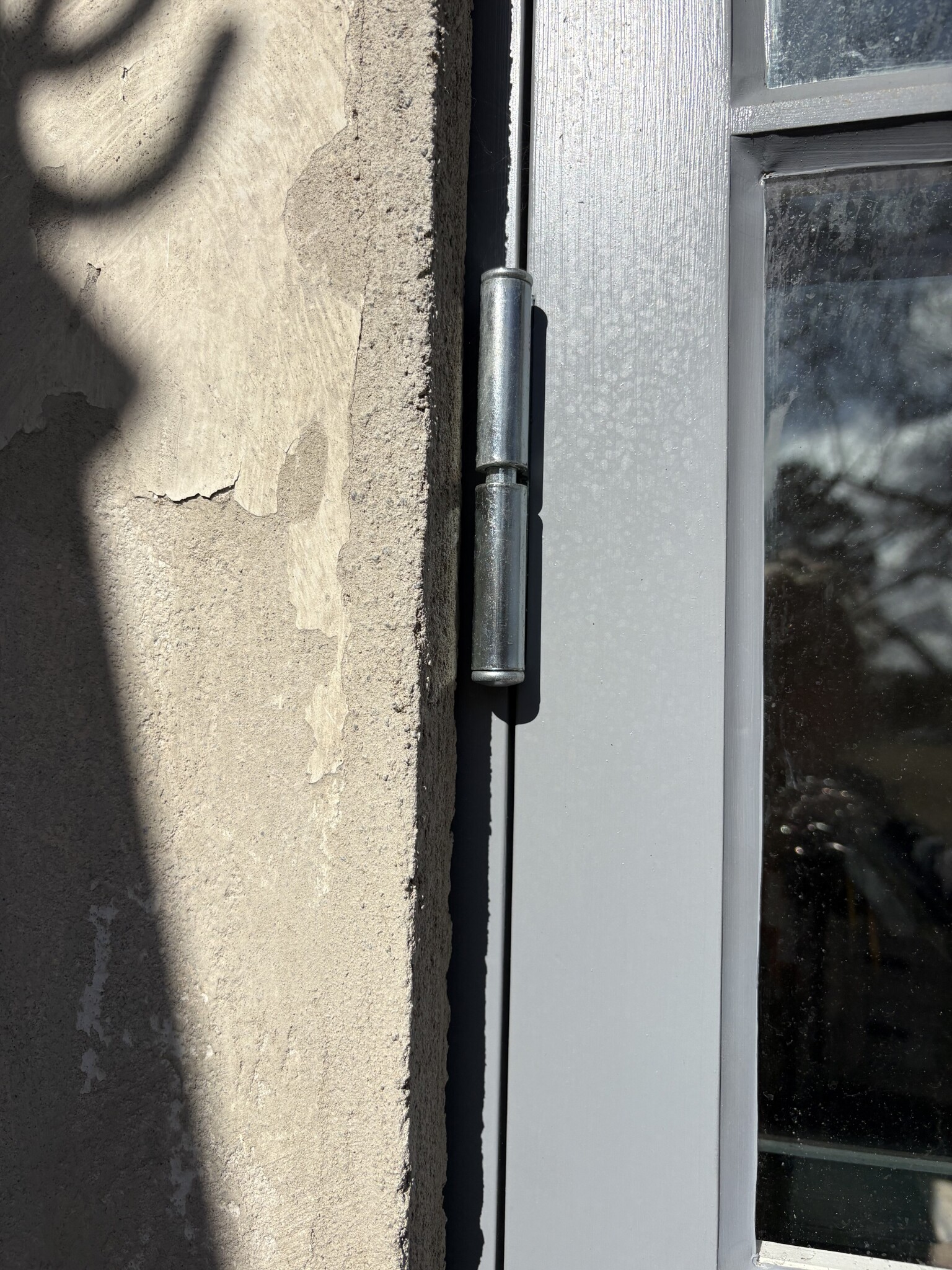

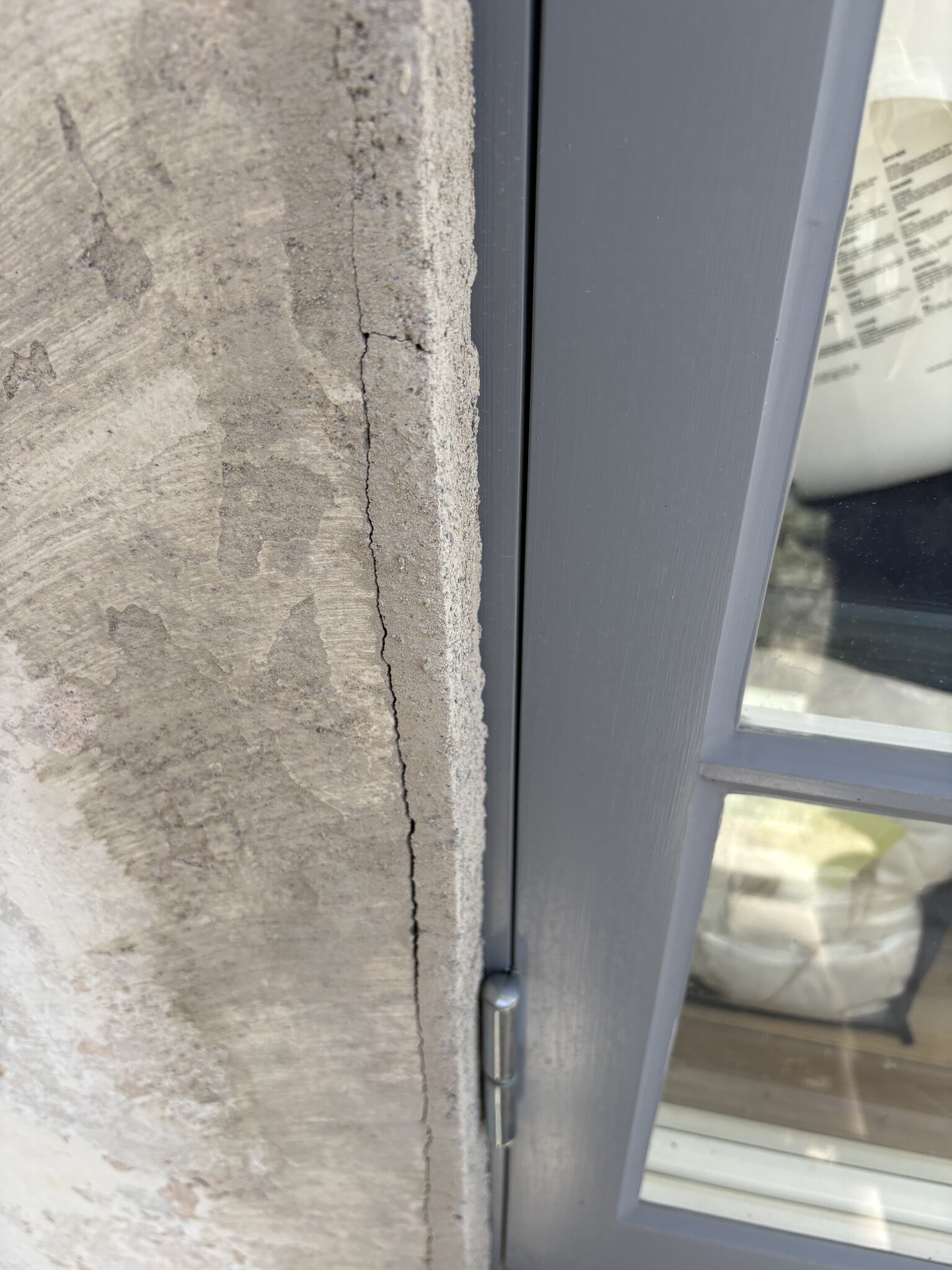

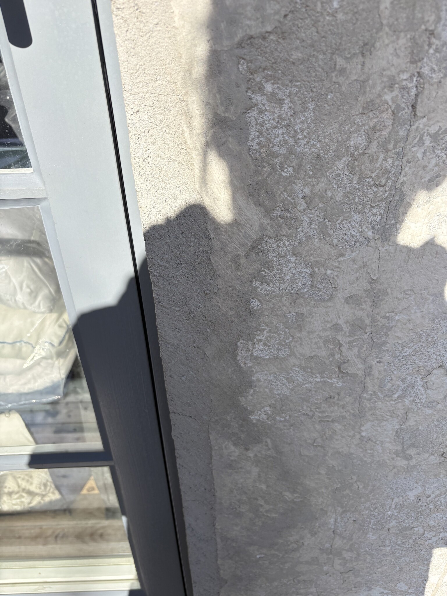

Vi satte in en ny altandörr i kalkstenstorp. Snickarna putsade upp fönstersmygen men nu har det släppt/ blivit sprickor. Antagligen för att fel bruk användes mot den gamla kalkade ytan. Tips på hur åtgärda detta mottages tacksamt 🙏
När gjordes jobbet av hantverkarna? Kan det vara läge att "reklamera" dvs höra av sig till dem och säga att det spruckit och de får komma och göra om?
Det känns lite som om att det är deras ansvar att använda rätt material och ha någon form at garanti på jobbet.

Bruksvalet kanske inte är helt åt skogen, men jag vet inte.
Men dom kanske inte grundat och använt för lite vatten när dom putsat.
Sen har dom putsat för långt in på karmen, nästan fram till gångjärnet.
Det bästa är att bara putsa in någon mm, och sen friskära karmen.
Då den ofta rör sig något när man öppnar och stänger.
Men då kanske man måste måla om karmen.
