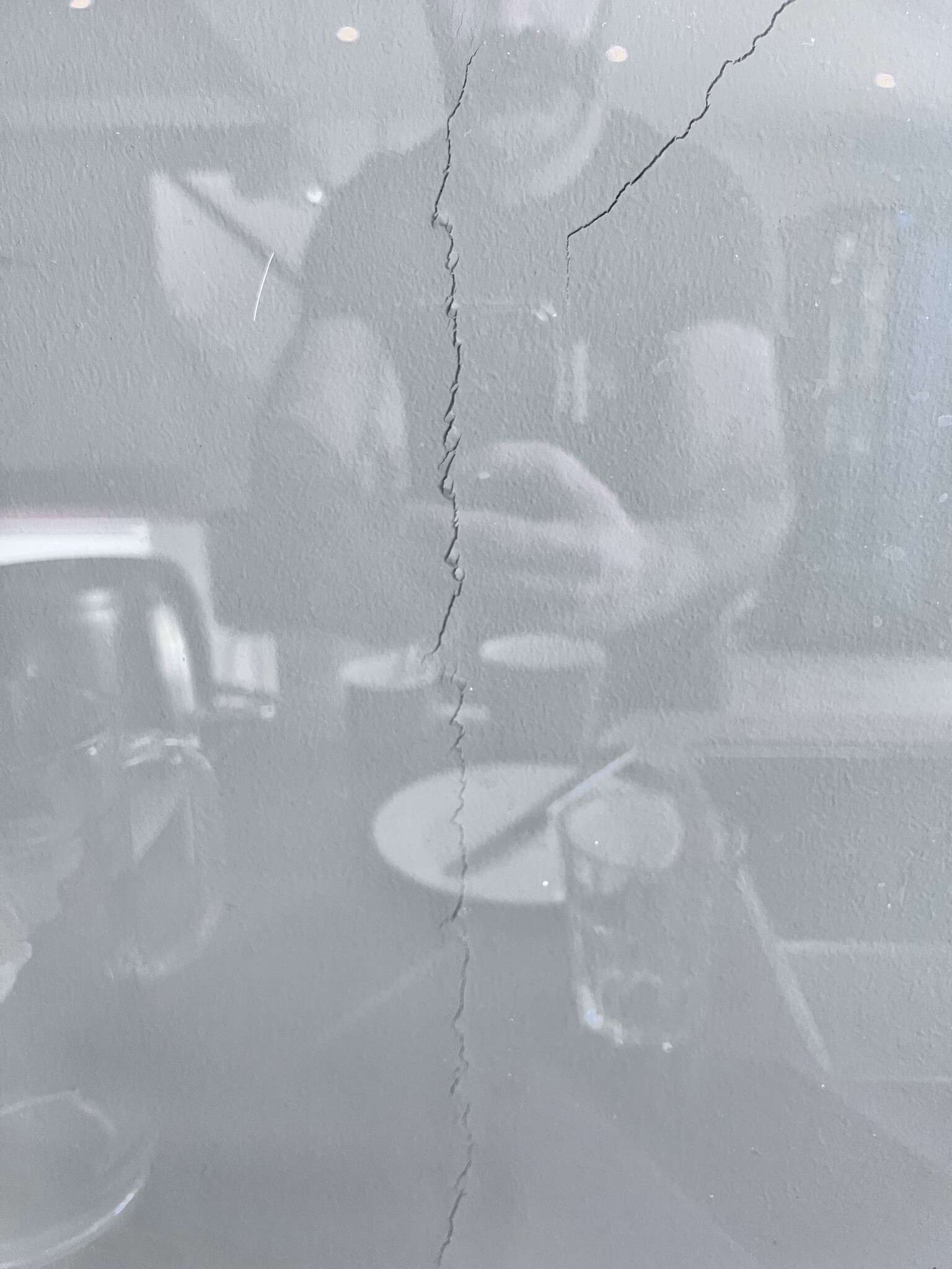

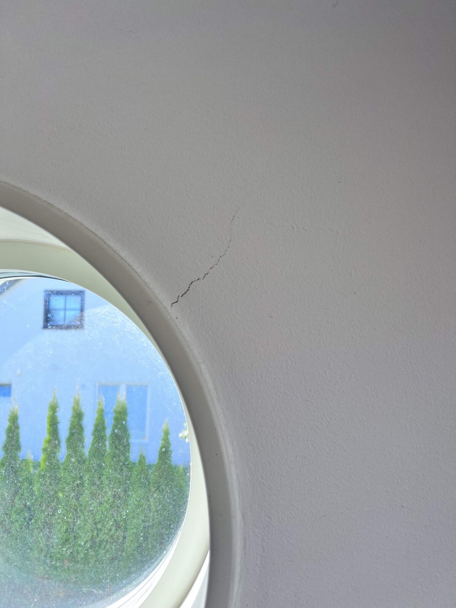

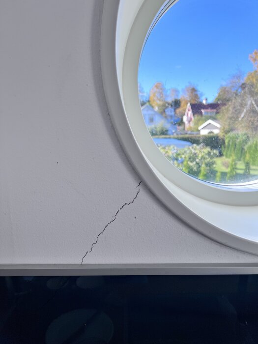

För ca 7 år sedan så renoverade vi huset och byggde till i köket. Nu har det bildats sprickor mitt i väggen, vad kan det bero på? Vad behöver jag göra?
  • Spricka i vit vägg nära runt fönster med utsikt över trädgård och hus.
  • Spricka i vägg efter renovering, reflektion av man med svart tröja samt köksbord med glas och tallrik synliga i bakgrunden.
  • Rund fönsteröppning med spricka i väggen ovanför, sedd från insidan mot en trädgård med träd och ett blått hus i bakgrunden.
Det är väl inte helt ovanligt om det blir sättningar tex
Bra att hålla koll så sprickorna inte växer, och har dom stabiliserats så kan du spackla/måla.
Blri det mycker fler/dom växer så kan det vara något pågående problem i grunden/konstruktionen...
Vad är det för grund och material i väggarna?
