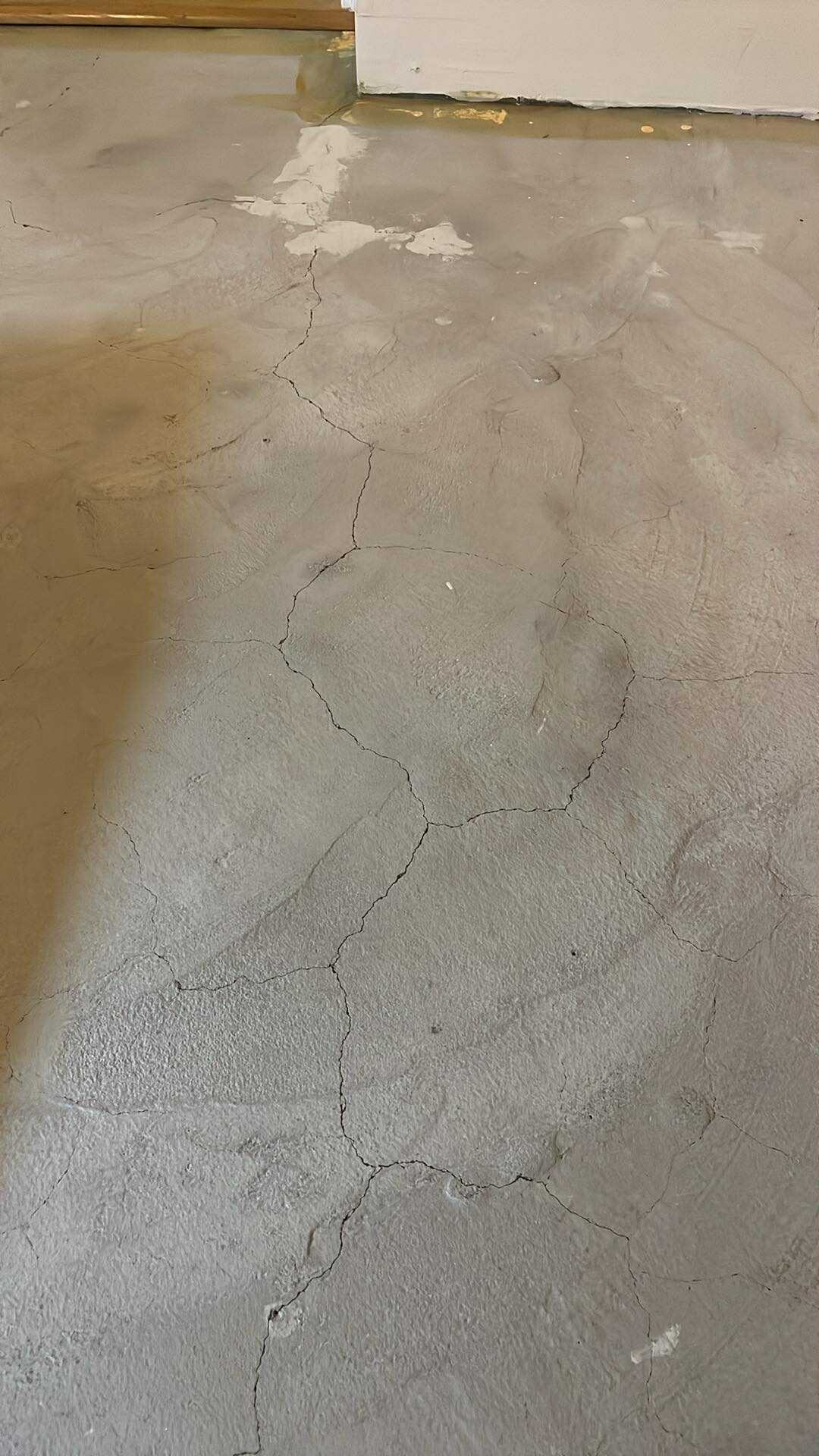

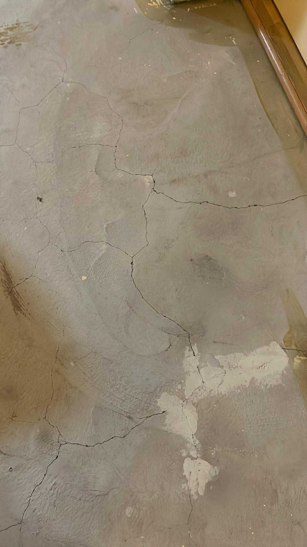

Köpte ett hus förra sommaren och haft haft planer på att renovera källaren som då haft heltäckningsmatta. Planen är att lägga laminatgolv och därför valde vi idag att lyfta på mattan.
Under mattan har vi upptäckt massvis av sprickor (se bifogade bilder) och det känns ihåligt på flera ställen i betongen. Knackar man så låter det ihåligt (ekar). Går man runt på sprickorna knakar det även under fötterna.
Vi har sen tidigare fått höra att det var en översvämning i källarplan för många år sen men att det inte blev några bestående skador. Det var även något som besiktningsmannen var väldigt tydlig med.
Vi är oroliga över att börja lägga nytt golv utan att åtgärda sprickorna och undrar därför om det skulle vara värt att testa anmäla detta som ett dolt fel. Vad tror ni? Det finns ju en del risker med att ha sprickor i betongen och det är inte lite sprickor heller.. Vi vill inte heller lägga nytt golv och och sen att det här problemet upptäcks av nästa husägare..
Tar även gärna tips på hur man bäst åtgärda detta!

Vi anmälde det som dolt fel och fick rätt. Fick välja att få 20k utan motkrav på prestation eller samma summa med krav på att åtgärda det genom försäkringen. Tog in offerter men alla var helt hutlösa så vi valde att ta 20k och lägger en heltäckningsmatta istället. Besiktningsmannen sa att det bara var ytliga skador och inga problem med bottenplattan. Han kommenterade att det var väldigt dåligt utfört.F Fattar Omycke skrev:
Okej, tusen tack för svar!A Anaste skrev:Vi anmälde det som dolt fel och fick rätt. Fick välja att få 20k utan motkrav på prestation eller samma summa med krav på att åtgärda det genom försäkringen. Tog in offerter men alla var helt hutlösa så vi valde att ta 20k och lägger en heltäckningsmatta istället. Besiktningsmannen sa att det bara var ytliga skador och inga problem med bottenplattan. Han kommenterade att det var väldigt dåligt utfört.
