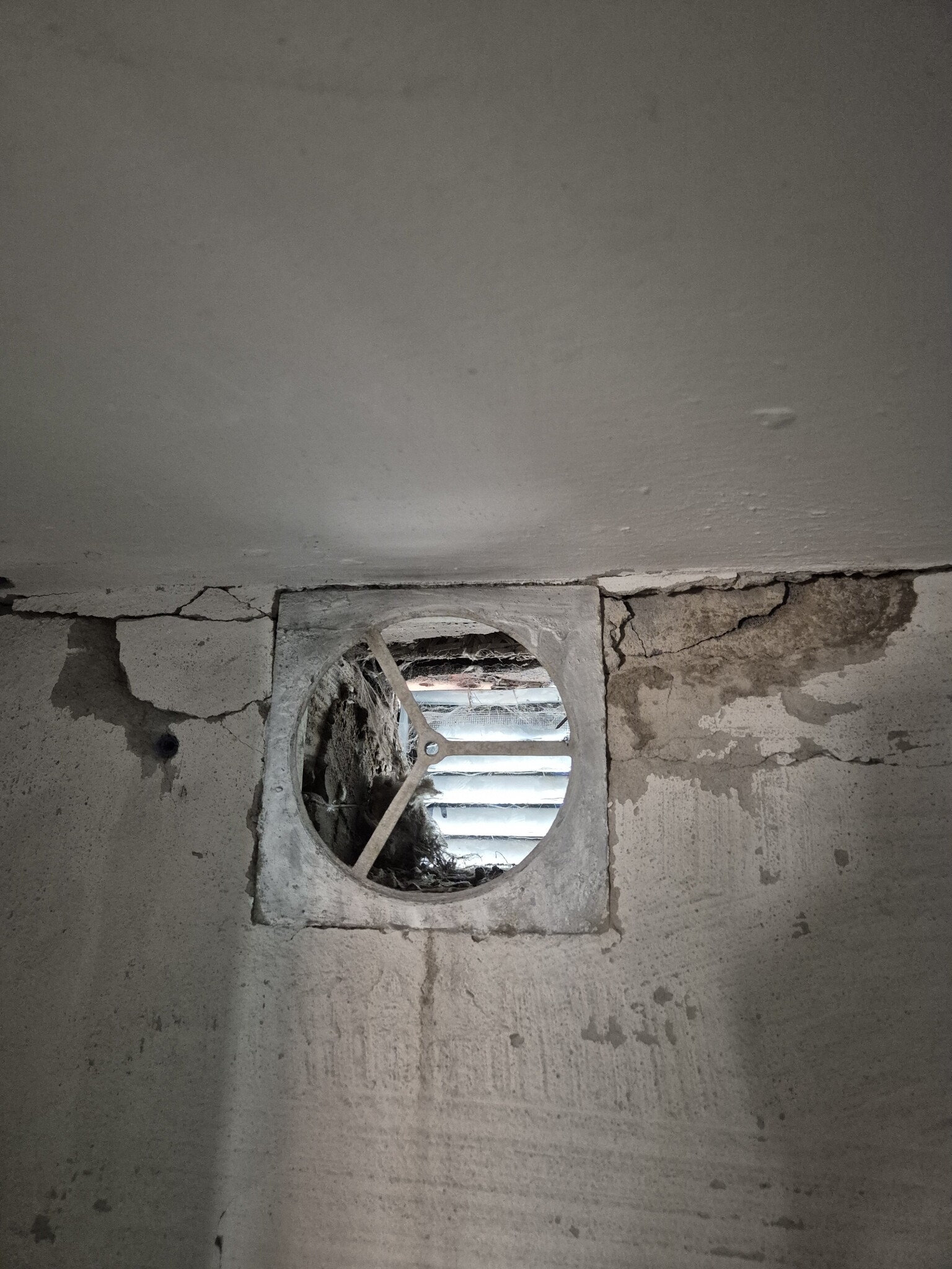

Nu har vi rivit den och det var ju minst sagt en upplevelse, ventilen var igensatt med gullfiber, träreglat och gullfiber på väggarna, följt av ångspärr, och ytterst bastupanel. Väggen med ventilen är en yttervägg i källaren.

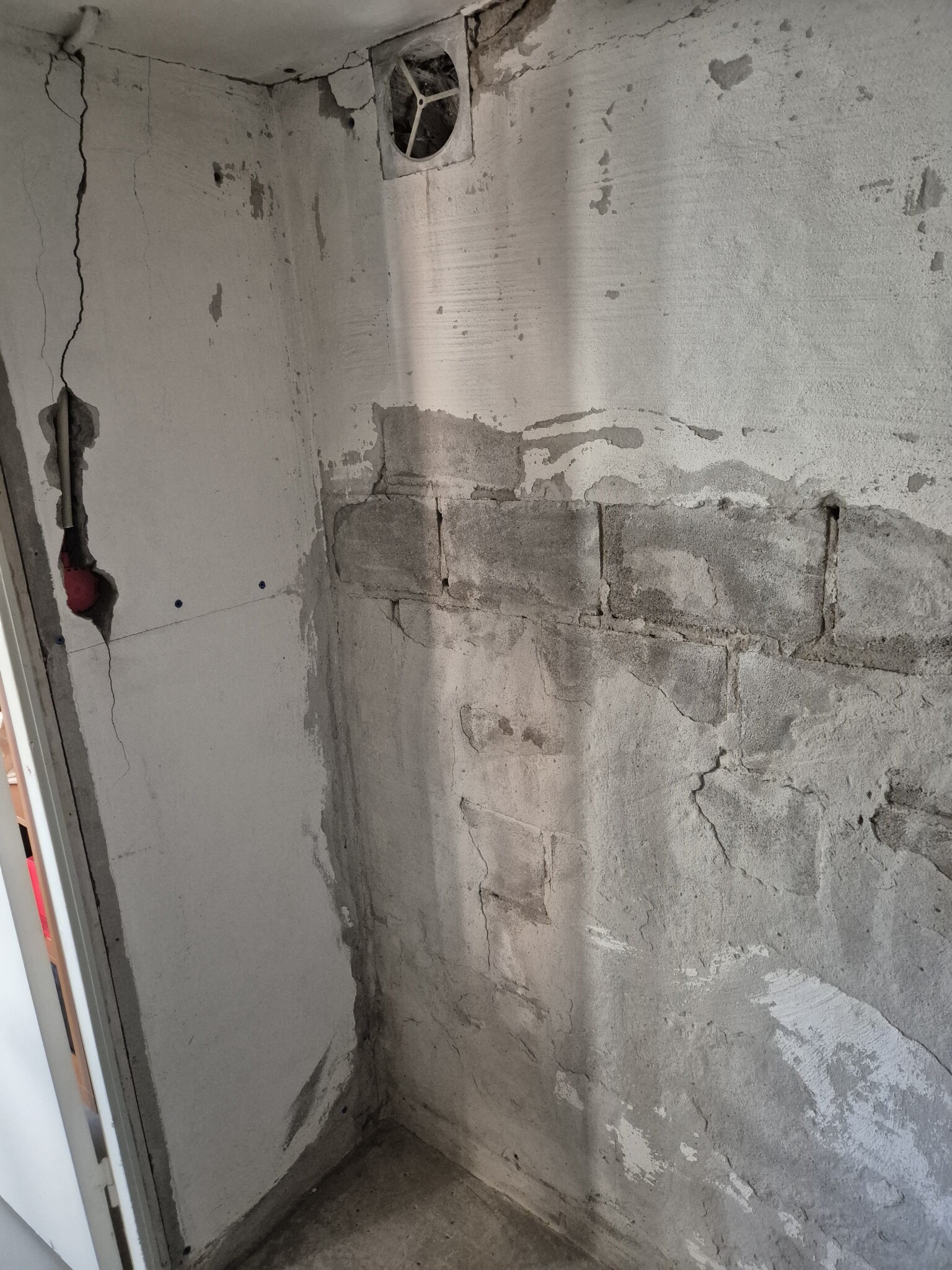

Vår plan nu är att jämna till väggarna hjälpligt och ha rummet för förvaring så det är med andra ord ett perfekt rum för att lära sig fixa i källaren. Känner däremot att jag har dålig koll på arbetsmomenten och materialen jag bör använda.
Huset är från 60-talet, källarväggarna har blocken man ser på bilderna nedan och på vissa ställen ser man en porös blåfärgad betong, så jag gissar på blåbetong.

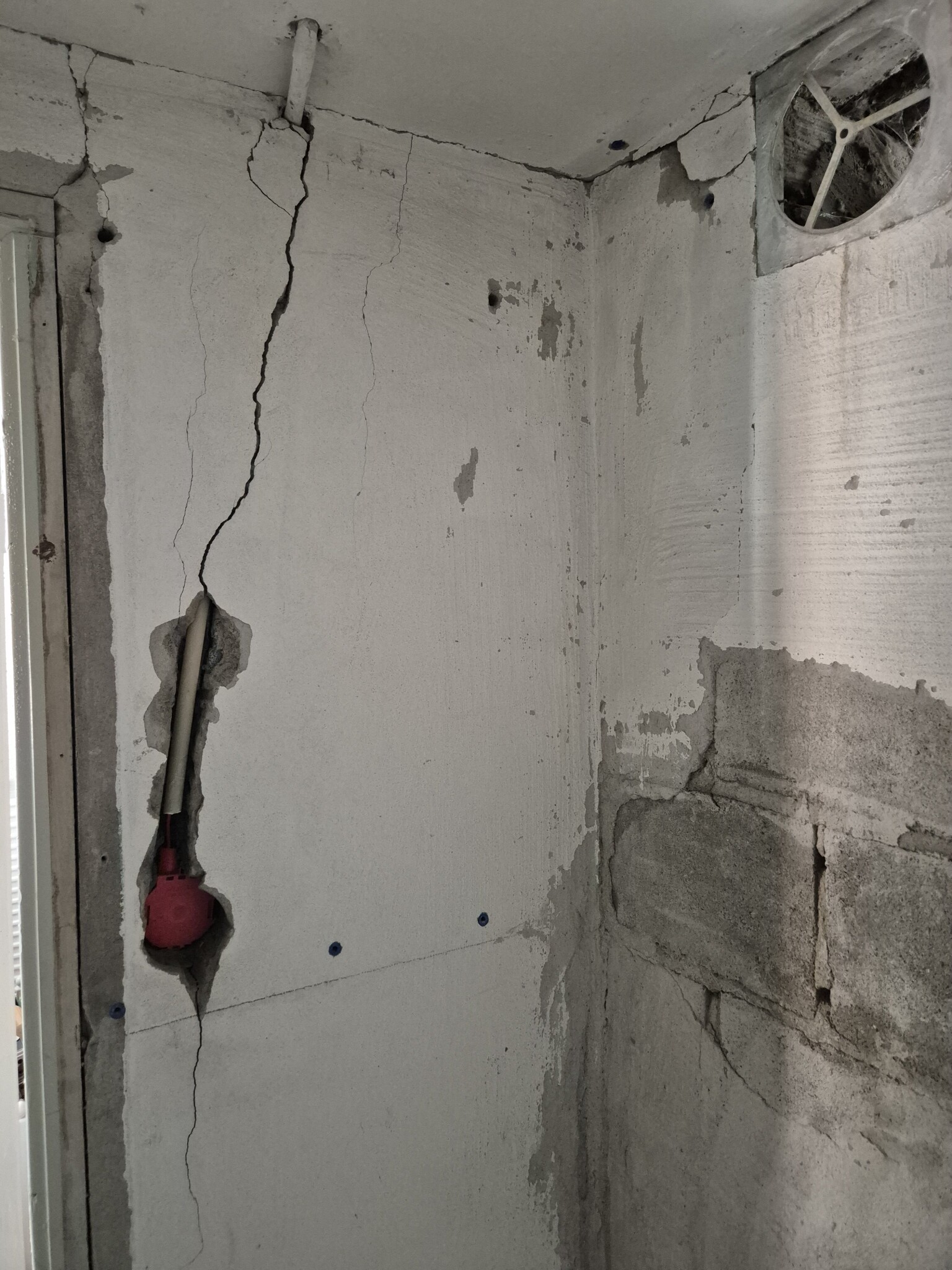

Här gissar jag på att strömbrytaren har suttit inne i rummet men den som byggt bastun har vänt på den, inget vackert jobb varken på insidan eller utsidan.
Tanken med elen är att antingen fylla igen eller helt ta bort elen för att senare bara ha utanpåliggande. Vet inte heller anledningen till att man varit tvungen att dra VP-rör från tak till vägg synligt.
Oavsett lösning kommer jag givetvis se till så att det inte ligger lös FK på det där sättet.

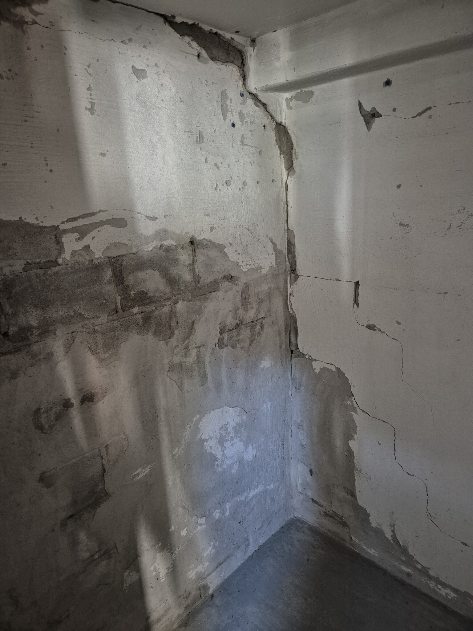

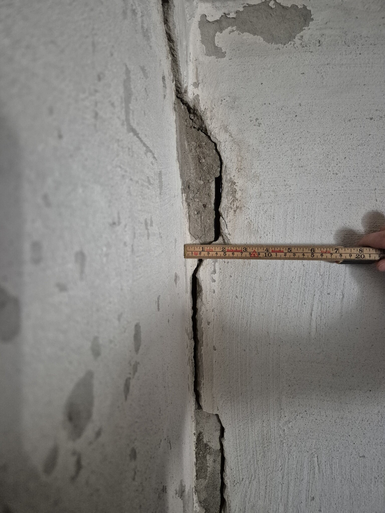

Sprickan som går i hörnet uppifrån ventilen, som ligger till vänster i bild, är genomgående och man kan se sprickan från intilliggande rummet. Det vill säga den vita väggen till höger i andra bilden ovan är en innervägg och väggen där det släppt mycket puts är yttervägg.

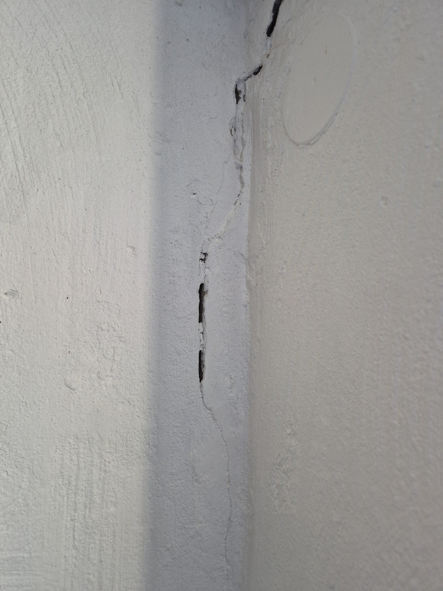

Detta är sprickan sett från intilliggande rummet, till höger är ytterväggen. Vad jag minns har sprickan alltid sett ut sådär på de 5 åren vi bott här.

- Bör man ta in någon som bedömmer den genomgående sprickan?
- Jag hade planer på att öppna upp och få bort allt som sitter löst vilket jag tror är ganska mycket. Detta med hjälp av antingen vinkelslip eller bila upp med en megsel på borrhammaren. Därefter fylla igen med Ardex A46.
Däremot känner jag mig osäker till om det är rätt tillvägagångssätt eller om man bör göra på något annat sätt och annat material.
- Bör man armera med något?
- Det blir också ganska djupa lagningar på sina ställen så där är ju frågan om Ardex A46 är lämpligt?
