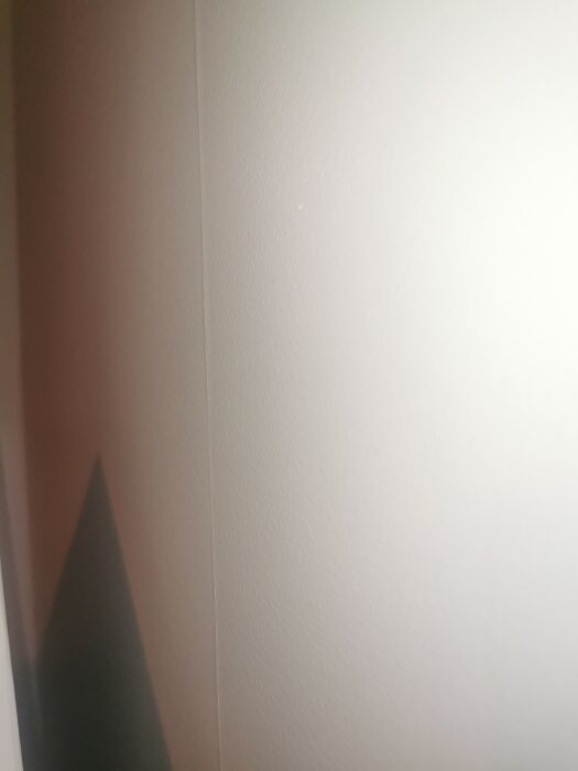

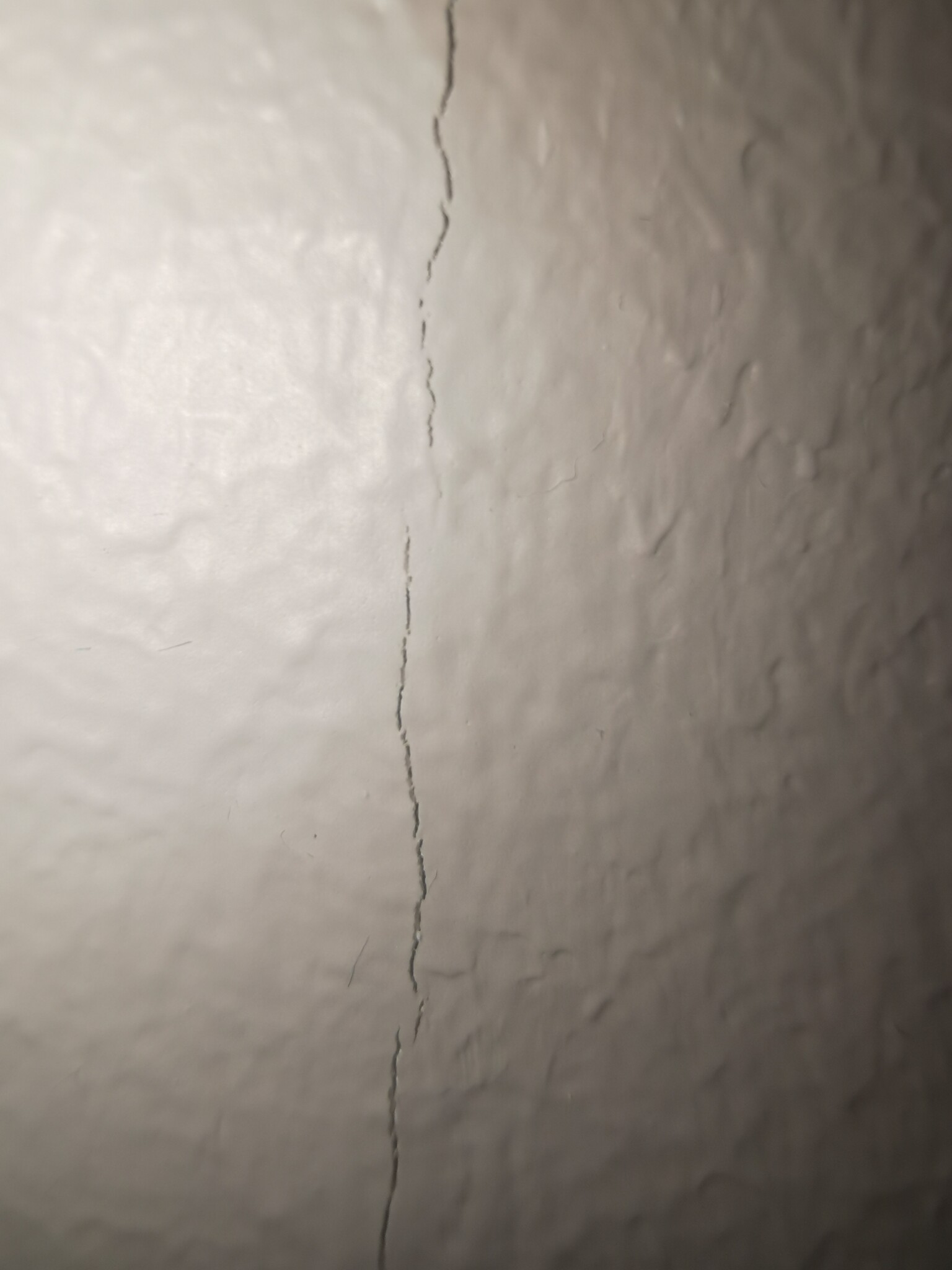

Lite fler bilder. Vissa sprickor går inte längs hela skarven utan bara en del, t ex en halv meter. För mig ser det ut som att spacklet spruckit. Se närbild.
Vilket jävla mysterium 😅

Ja, där ser det ut som att det gått isär istället för tryckts ihop…. Märkligt… oavsett så borde spackel i skarvarna mellan gipsskivorna få dem att inte röra sig.
När jag sätter träskivor bakom gips brukar jag sätta dem liggande och sedan gipsskivorna stående. Du satte alla stående om jag fattade rätt. Kan det ha med det att göra tro?

Pappersremsa är definitivt bättre än glasfiberemsa. När jag spacklar lägger jag först spackel i skarven mellan gipsskivorna, lägger sedan pappersremsan i spacklet, pressar in pappersremsan i spacklet och lägger spackel på remsan, så pappersremsan hamnar inne i spacklet. Det har alltid funkat för mig. Har aldrig haft problem liknande de du har…

De har lagts stående ja. Gipsens skarvar är däremot förskjutna så det borde inte vara det.
Jag får helt enkelt jobba in pappremsan i det färska spacklet nästa gång i stället för att limma dit den på första lagret spackel. Ska även trycka in spackel i springan i gipsskarven innan det, för att få det så stumt som möjligt. Limmet kanske försämrar remsans rörelseförmåga (?).
Jag vet att man på vissa skarvar nästan kunde ana remsan genom spacklet, där har det nog slipats ner för mycket eller så har remsan vart för nära ytan. Men kanske som tidigare nämnt, för lite spackel som en del av orsaken.
Jag har drivit egen firma och byggt, och målat, i 15år. Har nästan uteslutande använt glasfiberremsa. Har aldrig behövt göra om det. Så att pappremsa är bättre är inte sant. Det är en smaksak, vilket man föredrar.
Nu har vi förstått att du tyvärr inte låtit pappremsam torka in i spacklet. Men jag tror inte att det är hela sanningen. Dels har du lagt osb, med glipor. Du säger att du lagt gipsen med förskjutna skarvar, så det borde inte ha någon betydelse. Det ser mest ut som om du inte haft förskjutna skarvar. Eller att du inte lagt gipsskivorna dikt mot varandra.

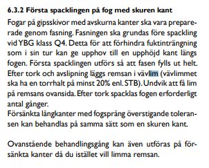

Bra poäng. Men, YBG skriver också att man kan limma om man istället föredrar det. I tidigare utgåvor av YBG var det tillochmed ett krav att limma utsatta skarvar, men det har ändrat senare. 6.3.2 får du läsa.
Text på svenska, instruktioner för spackling av fog med skuren kant, hantverk, byggbranschen.
Utsliten och utdömd och 2 till
Och med skuren kant förstår jag poängen med att limma remsan. Kan nog vara risk att man klämmer ut för mycket spackel annars med dålig vidhäftning dom följd.
