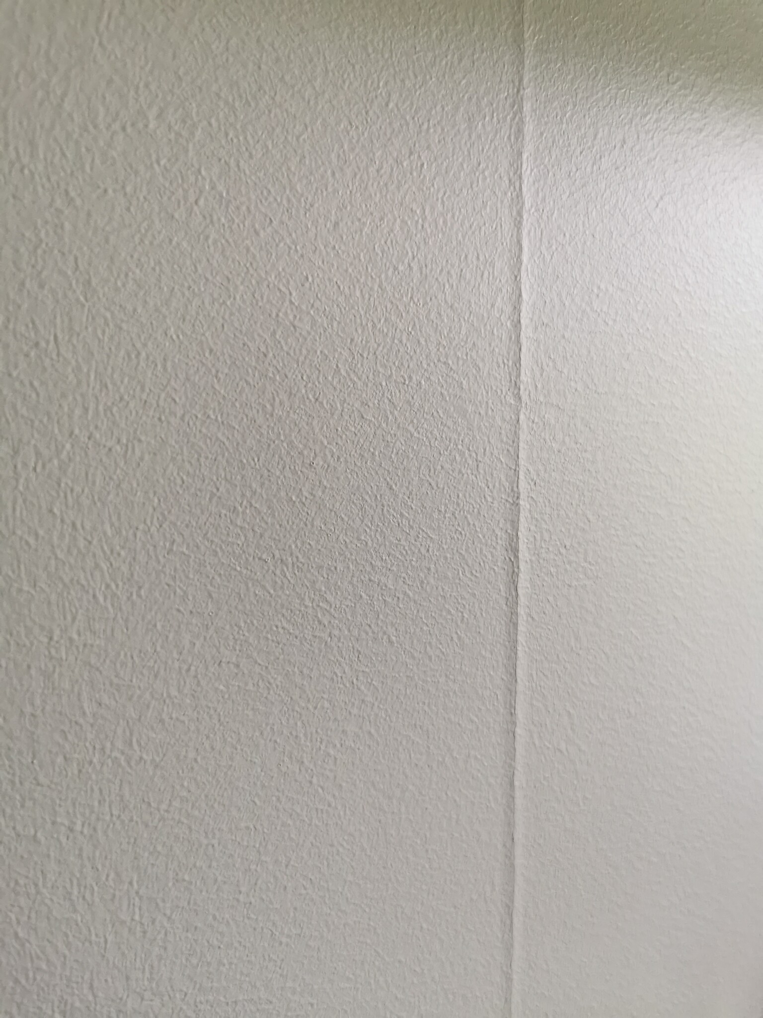

I ett rum jag renoverade förra året har det spruckit i flera av gipsskarvarna. Se bild.
Jag la ny OSB med rörelsefog på cirka 1-2 centimeter. I skarvarna mellan varje OSB är det en gipsskruv avstånd. Gips ovanpå det, som lagts tajt mot golv och tak och fogats mot tak. I skarvarna spacklade jag med skarvremsor som ska fånga rörelser bättre än glasfiberremsa.
Det har vart otroligt fuktigt dessa veckor och hela vårt trähus knakar och knäpper.
Vad har jag gjort för fel och hur åtgärdar jag det så det inte uppstår igen? 😓

Du beskriver ju själv rätt väl vad som har hänt. Du har lagt underlaget med en rörelsefog på 10-20mm, just för att det rör sig. På det har du sedan fäst gips, som är stumt. Du har en fog som förvisso är flexibel och klarar några mm rörelse utan att det syns allt för mycket.
Men den har ingen chans att klara 10mm rörelse i underlaget.
Om du ska ha en yta som inte får någon påverkan av fuktighet eller temperatur behöver du i så fall också ha ett underlag som är stabilt för de förhållandena.

Jag har inte läst om att man skulle haft nån fog på gipsskivorna. Menar du att osb skivorna skulle haft ännu mer rörelsefog? Läst att man ska ha cirka 2-3 mm fog per meter osb.
Satt du gipset med eller utan mellanrum?

Och sitter gipsskarven ovanpå OSBskarven eller förskjutet (helst 60 cm)?

Satte du pappremsorna med våtrumslim eller bottnade med spackel?
Gipset har knappt nåt mellanrum.
Gipsskarvarna är förskjuta med 60 cm från varje osb skarv.
Jag limmade skarvremsorna med tapetlim som fick torka och spacklade över med ett sista lager eller två därefter.

Knappt? Antingen har du mellanrum eller också har du inte lagt i tillräckligt med spackel i skarvarna, eller både och. Gör om gör rätt, snåla aldrig med spackel.

Du spacklade inte i botten av skarven innan du la remsa?
Dowser4711
Alla målare jag pratat med har poängterat vikten med gips i skarvarna. Det är något som tyvärr sällan framkommer när man pratar att limma dit skarvarna.
Får man i gips i skarvarna. Eller ännu bättre Ardex 828. Så blir det svårare för skarvarna att trycka ihop sig när virket rör på sig.

Jag har tryckt ihop gipsskivorna så tajt man kan så jag skulle säga nej det är inget mellanrum. De ligger dikt an.
Jag har spacklat så det blir jämt med gipsskivorna. Ska jag bygga på mer menar du? Hade det inte spruckit ändå?

Jag har spacklat hela skarven från golv till tak, låtit det torka. Limmat skarvremsa med tapetlim, låtit torka. Spacklat jämnt med gipsväggarna.

Ska jag alltså spackla med ardex 828 först, och se till att få in det i gipsskarvarna så långt det går. Därefter limma skarvremsan på det, och spackla över med vanligt finspackel när det torkat?

Det du ser är din limmade remsa som buktar utåt. Man limmar inte remsor, papp eller glasfiber. Dem ska sättas i spackel( precis som armering läggs i betong och inte under).

Menar du att den buktar ut på grund av att den limmats? I stället för att lägga ett lager spackel, sen remsan, sen ett andra lager direkt på remsan?
