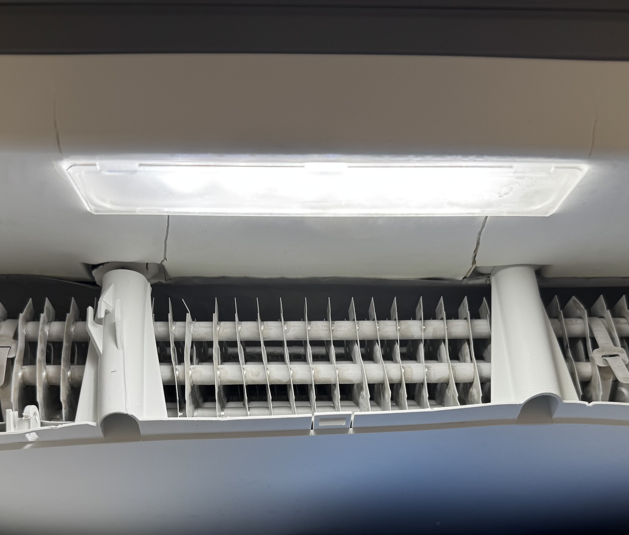

Har sprickor upptill i frysen och även på insida dörr. Installerat troligtvis 2019 av säljaren och jag har bott sen dec -24.
Vad är felet och hur ska det åtgärdas?

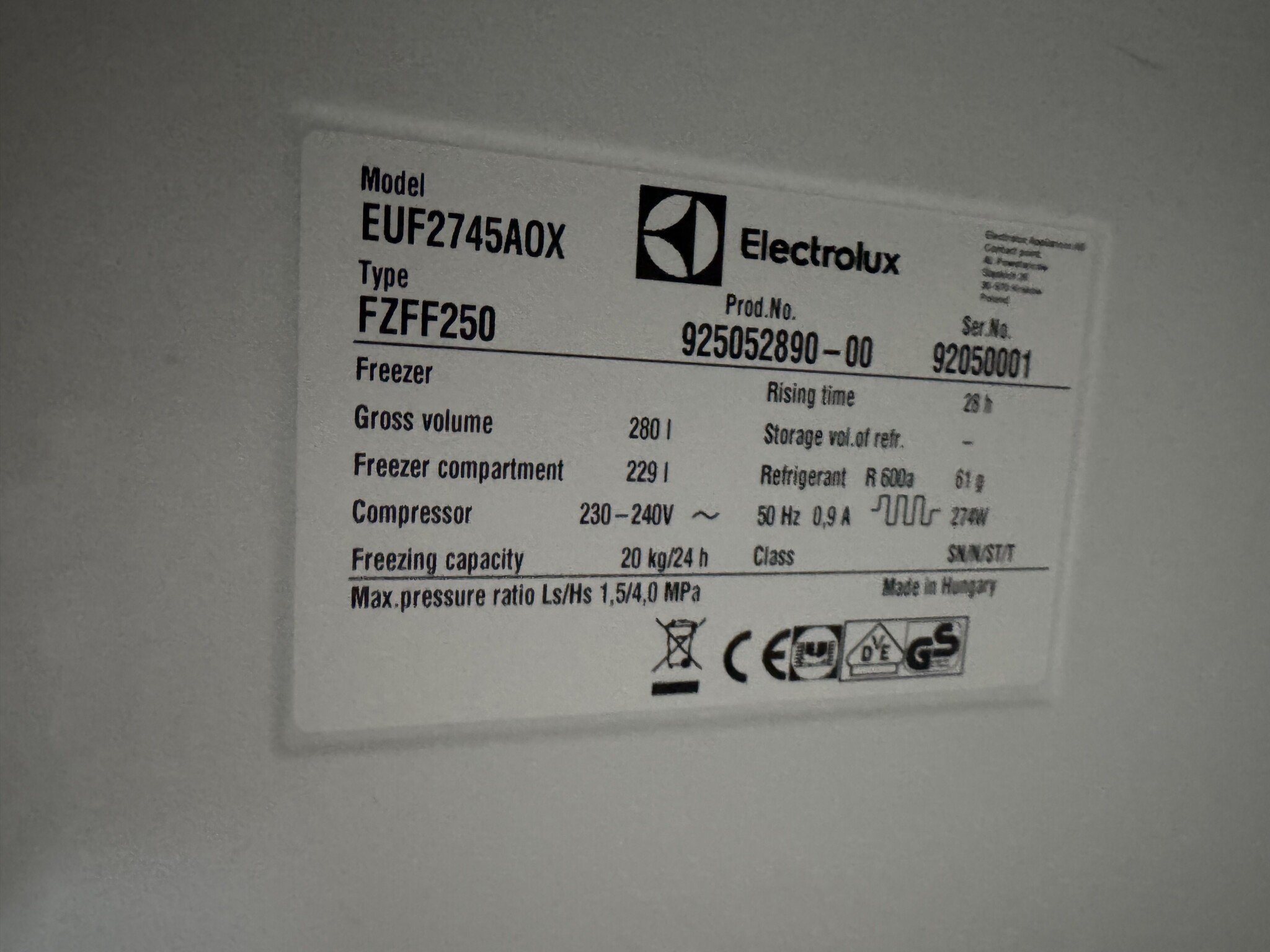

Kan du hitta exakt datum det köptes?
Electrolux har ju ofta 5 år garanti, så om det inte var 2019 utan 2020 kanske du kan få det åtgärdat från Electrolux?
Ann Lindström1
Kan du kolla på tillverkningsdatum? Det brukar ju stå på skylten i skåpet.
Och även om det inte är inom 5 år kan det ju vara värt att kontakta E-lux, det kan ju vara ett känt fel som de hanterar trots allt.

Hej Ann, välkommen till Byggahus!
Den där skadan har skett troligen av att de bildats en ispropp i dräneringsrännan där vattnet rinner ut i ryggen. Plastgallret som sitter framför brukar gå att sätta tillbaka om man återställt skåpet.
Vad du behöver göra är att avfrosta skåpet manuellt i 24h eller mer, med öppen dörr. Sen ska plasten ha gått tillbaka något och proppen ha släppt.
Serienr mm hittar du till vänster innanför den nedersta lådan på detta skåp.
Lägg handdukar runt skåpet , både framför skåp och bak vid kompressorn.
För att avfrosta skåpet manuellt så stänger du helt av skåpet i displayen. Lycka till!

Hittade nu
  • Etikett på Electrolux frys, modell EUF2745AOX, med specifikationer som volym, kylmedel och ursprungsland.

Får testa det men inte nu när det är sommar.
