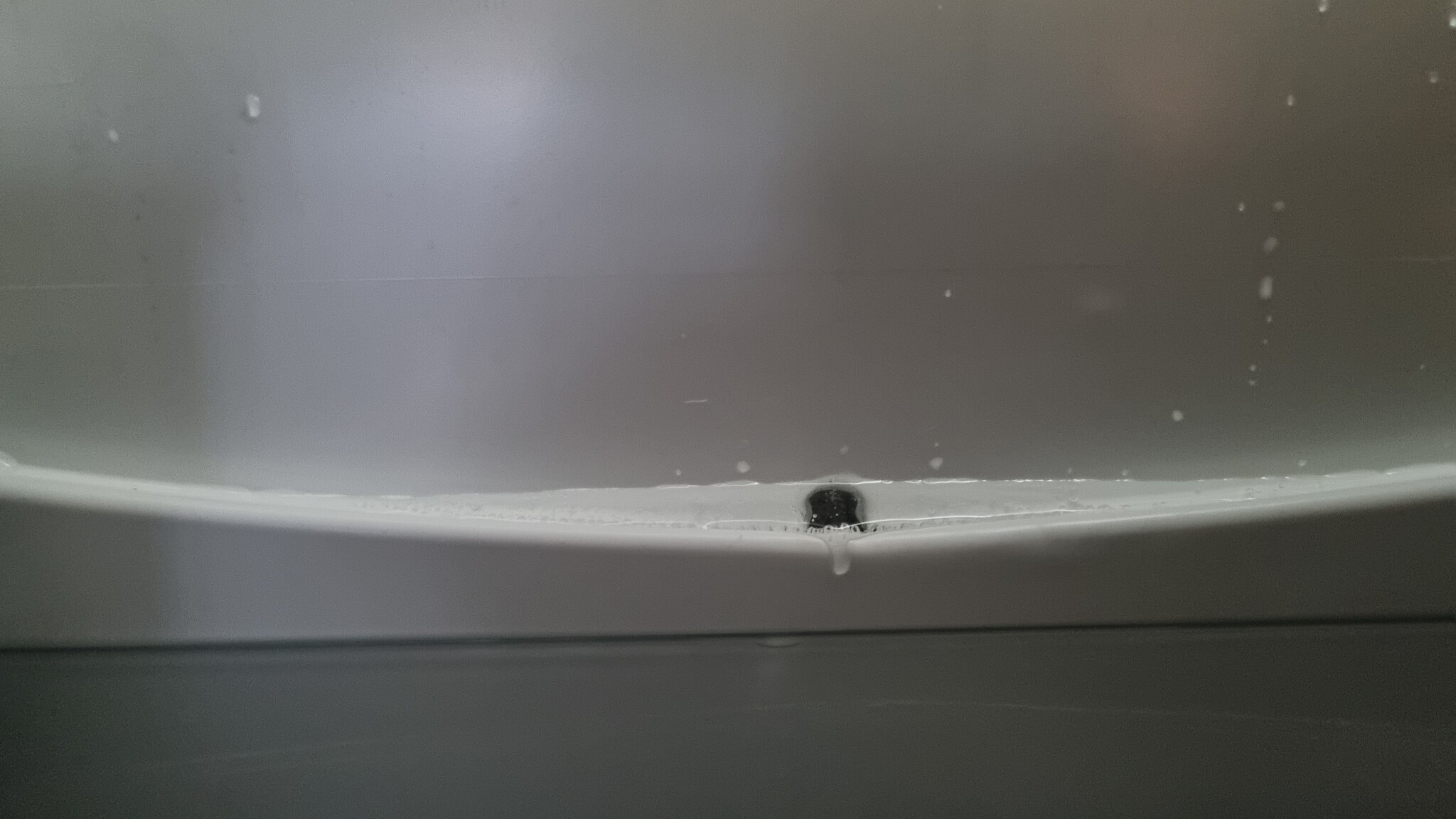

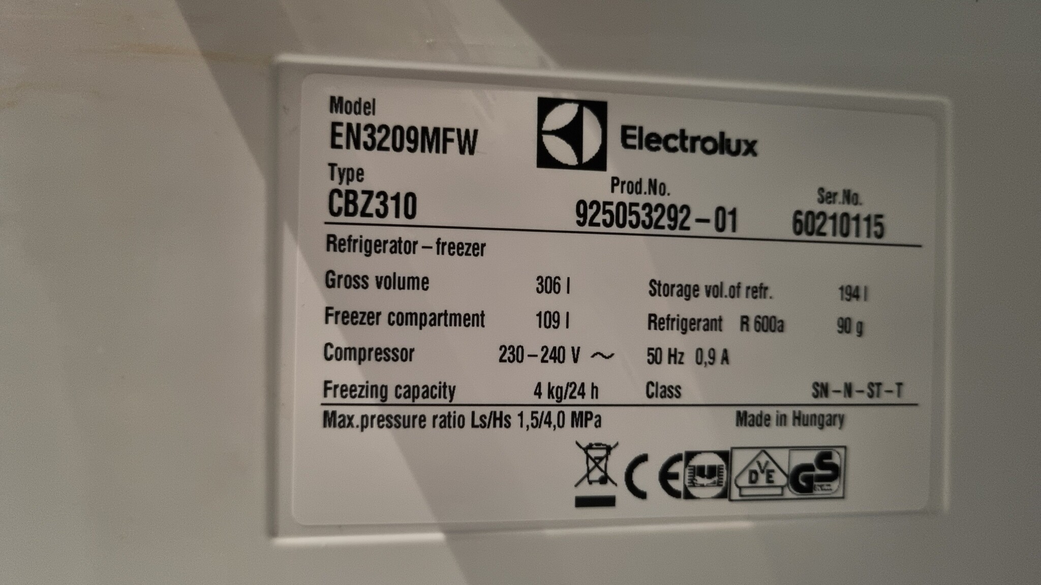

Har en kyl-frys Electrolux EN3209MFW CBZ310.
Problemet är att dräneringshålet isar igen mer och mer ofta, så vattnet lägger sig under grönsakslådorna och fryser fast dem.
Problemet har blivit större och större senaste åren för att nu ske var och varannan vecka.
Skåpet är 8 år gammalt, så det har väl gjort sitt kanske.
Hålet är rensat med dragfjäder, så det är inget som är täppt.
Jag gjorde en seriös avisning där den fick trina ur ett helt dygn, för två veckor sedan.
I vanliga fall brukar jag spruta in varmvatten i hålet och slangen.
Kan inte se några givare utan baksidan är helt täckt förutom nere vid kompressorn.
Någon som har något tips?
  • Etikett på Electrolux kyl-frys EN3209MFW, modell CBZ310, visar teknisk information som volym och kompressorspecifikationer.

det här är ju kyldelen
du en termostat som styr hela skåpet
den skall vid avfrostning göra så att den slår till när det blir varmare än 7C i kylen
det gör ju inte denna så fixen är att byta termostat

Och för att återkoppla så gjorde det susen, tack för hjälpen!
Dock kan man inte köra på 6/6 för då isar det till slut igen ändå, men 5/6 funkar långsiktigt.
