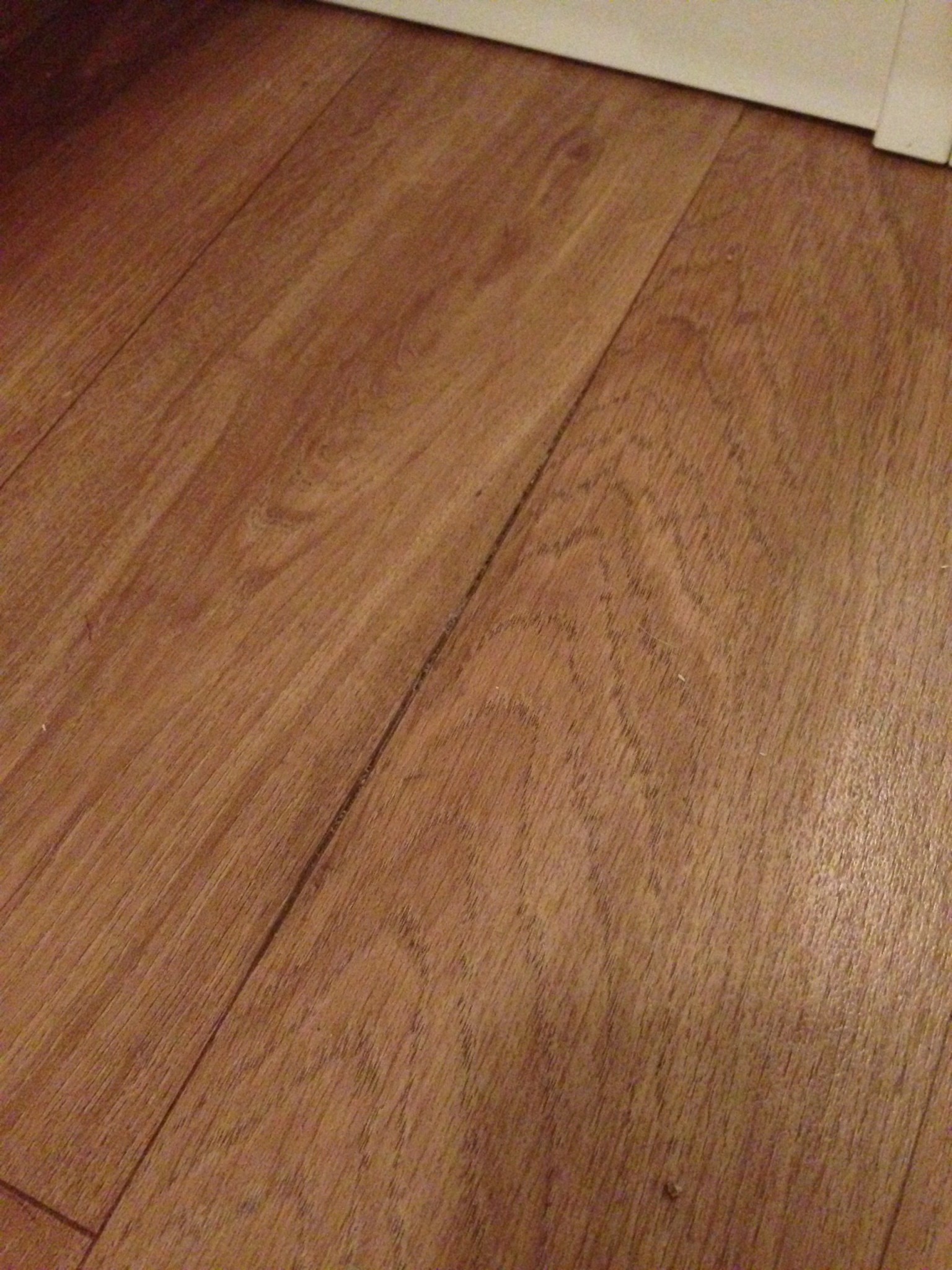

I lördags upptäckte jag en spricka i mattan, ca en dm lång. Svårt att se hur djup den är. Sprickan ligger nära några bubblor, så jag tror att hantverkarna har värmt mattan på det området. Sprickan är minst 60 cm från närmaste skarv.
Har ingen aning annars varför den skulle ha spruckit. Badrummet har gjuten platta, med betong C25/35-16S4 (står det på fakturan), plattan göts i november 2012 och golvet lades i juli 2013. Gjutjobbet utfördes också av proffs.

Finns det någon sannorlikhet att du tappat något som gjort sprickan? Om ja så kan det bli problematiskt. Lägg gärna upp en bild.
En våtrumsmatta skall ju hålla i 15-25 år enligt mig.
Jag kan ta en bild o lägga in ikväll.
Tror inte att sprickan orsakat att jag tappat något. Golvet ska imitera trägolv, med plankor... Sprickan löper i en imiterad skarv mellan två sådana där golvplankor. Chansen att jag skulle ha tappat något och att det hamnat så tjusigt är ganska liten.

Det var firmans offertkille (snickare) som kom ut. Han gissade på att deras egna golvkille skurit i mattan när han skulle fixa till bubblorna (jag hade godkänt att de skulle värma golvet för att få bort bubblorna). Jag sa att det lät "lite konstigt" att skära i tätskikt och sedan inte svetsa igen det. Flytspacklet under mattsprickan är ojämnt som sjutton. Det hela känns så där. Trodde faktiskt att den här byggfirman var bra mycket bättre än så här.
