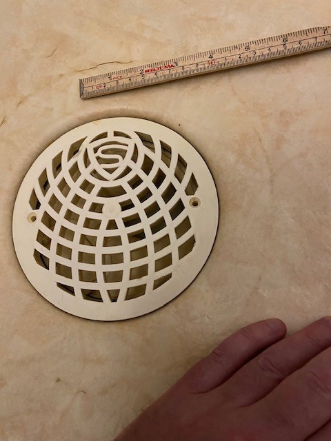

Upptäckt en spricka i ytskiktet nära brunnen. Känner någon igen sig i det som hänt mig? Hur såg skadorna ut under för er?
Badrummet finns i en bostad från 1949. Badrummet är renoverat senast 1995. Jag känner ingen lukt och inte heller har mattan "släppt".
Tanken är att renovera badrummet helt. Egentligen hade jag tänkt senare, men nu tycks det bli förr.
Vad betalade ni läsare per kvm för ert badrum. Mitt badrum är 3 kvm.
Tack på förhand för era trevliga upplysande svar

Blev så i ett tidigare badrum och golvspånskivan under byttes ut under totalrenoveringen. Det var kring 10 år sen och då var det huset lite drygt 20 år.112233Stefan skrev:
Det är inte per kvm som gäller för väggytan minskar inte alls i samma takt som golvytan. Dessutom är det mer svårjobbat på små ytor så det tar längre tid per t.ex. gipsskiva. Det finns en tråd där just folk har skrivit vad deras badrum har kostat att renovera.112233Stefan skrev:
