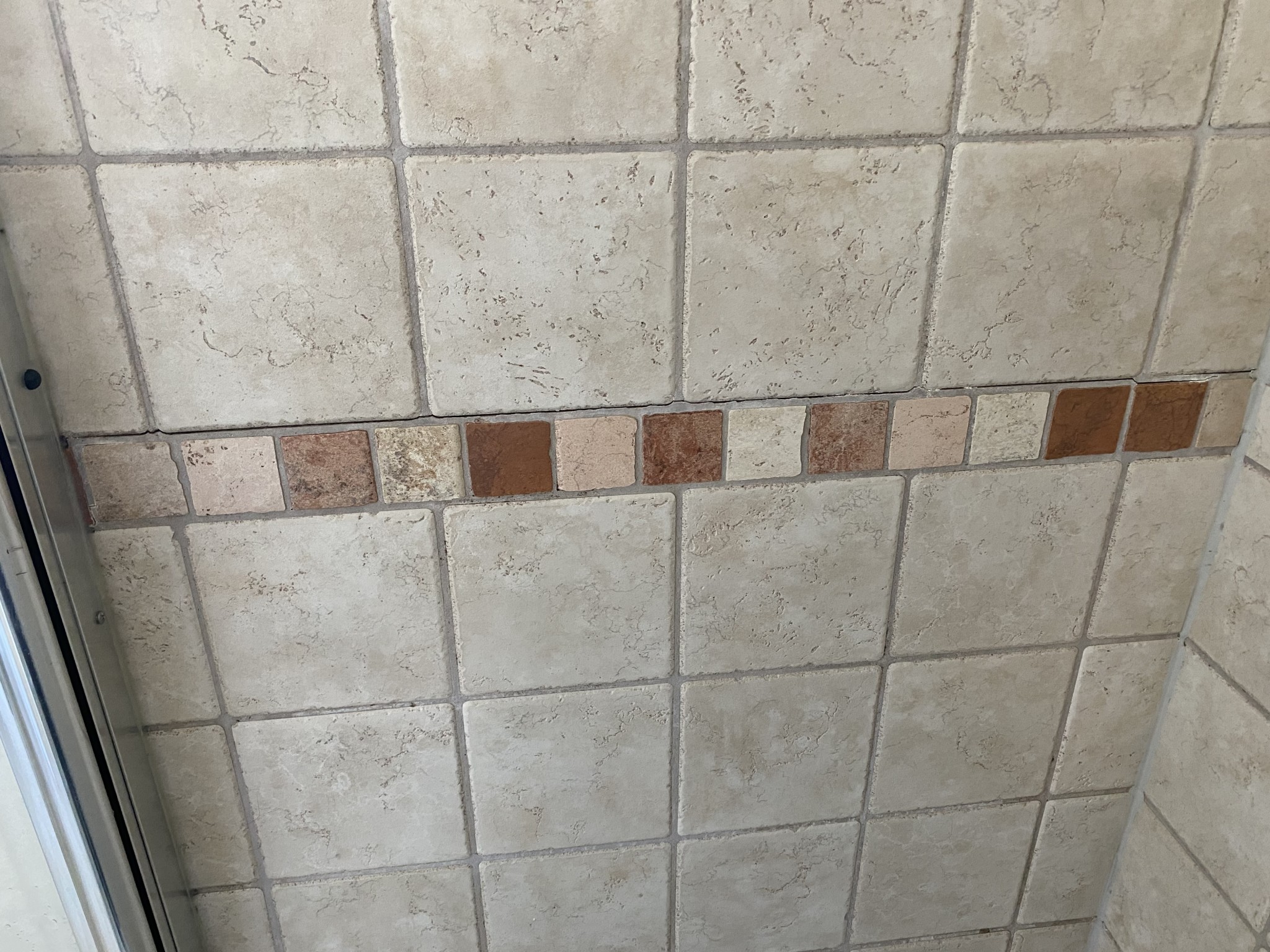

Precis flyttat till hus och är väldigt noob-ig när det kommer till badrum. Vid besiktning i juni fanns det en spricka i fogen strax ovanför toaletten. Besiktningsmannen sa vid tillfället att det måste noteras, men tyckte inte det var så akut/allvarligt. Dels för dess placering, men också för att väggen bakom är stenvägg (hus från 1922) och bör därför inte finnas något som kan röta.
Nu såg jag dock att det även spruckit i duschen (se bild) och även i fogen som gränsar mot taket ovanför duschen. Placeringen här känns mer riskabel, då man under dusch kommer råka spruta vatten hur försiktig man än är.
Vad är risken här? Går det att laga/fullaga? Eller är det helt nytt badrum som gäller? Vad är worstcase scenario om man skjuter på att fixa det?
badrummet byggdes 2002-2003 någon gång
Tacksam för lite tips

endast kosmetiskt. fogen är inte tät. Det är tätskiktet bakom som är viktigt…
Katastrof att din besiktningsman börjar prata om fuktskador pga en ”sprucken fog”…
Fogen suger liksom upp vatten (det blir mörk när du duschar)

Kakelfog är inte vattentät, så även utan sprickor tar sig vatten igenom den. Så det viktiga är hur tätskiktet mår om man är rädd för fuktskador. Det går att foga på nytt om så skulle önskas, då kan man ta bort lite fog och sedan laga.

Tack för svar! Var kanske inte helt rättvis mot besiktningsmannen, han behövde notera det med argumentet att sprickan kan ha skadat tätskiktet bakom. Men det är inte så sannolikt om jag tolkar dig rätt?

Jättetack för svar! Man riskerar inte att skada skiktet om man gröper ur? Har noll uppfattning om hur känslig tätskiktsmattan, eller vad man nu ska kalla det, är..

Det är alltid en risk, ja.

nej, du kan vara helt lugn, 100%

är det verkligen stenvägg bakom alla sprickor? Kan det vara en sättning som orsakat detta?

oj! Det vågar jag inte säga.. badrummet är 20 år gammalt och har varit iaf en jordbävning som varit kännbar här under den tiden..
