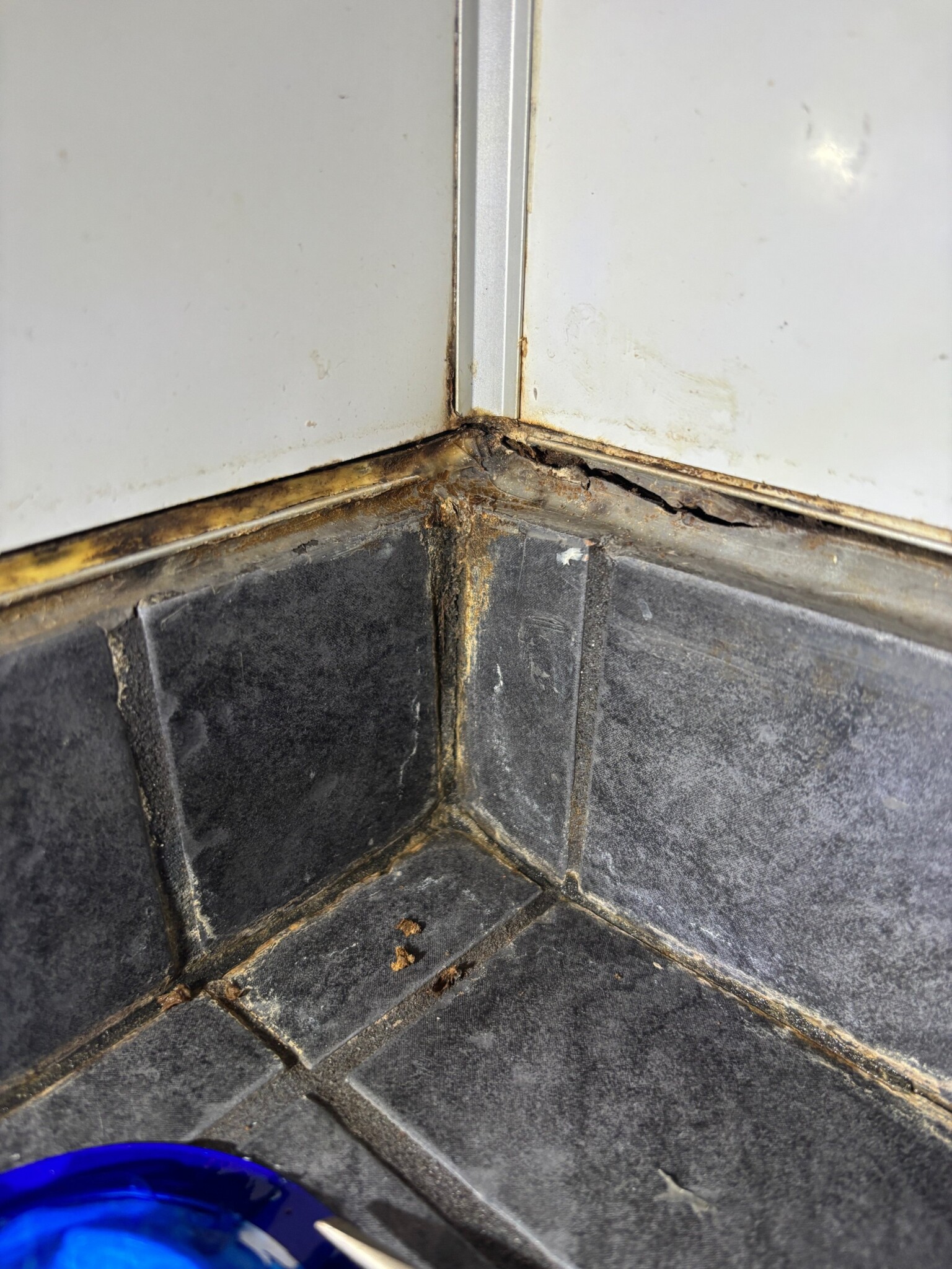

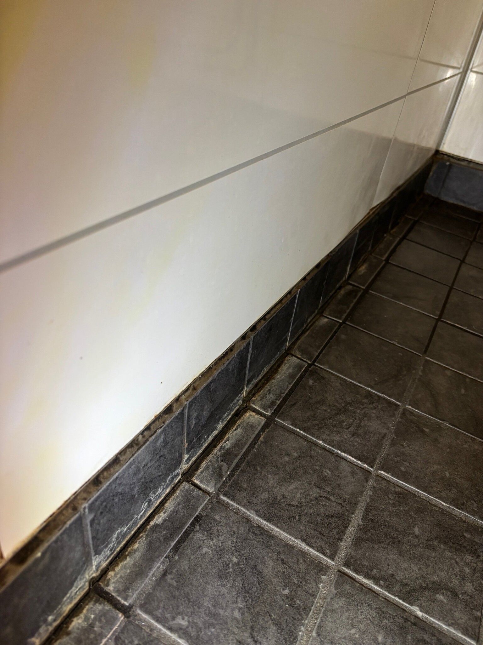

Potentiell fuktskada i badrummet? Myror i duschen från hål i fogen
Har sedan cirka två månader tillbaka haft problem med svartmyror i badrummet och anslutande hall. Jag har sedan problemen köpt myrdosor och lagt ut flertalet men det har inte hjälpt. Myrorna har nu den senaste månaden tilltagit och jag misstänker eventuellt en fuktskada i badrummet. Hallen löper längs med badrummet och duschutrymmet och separeras med en vägg. Myrorna kommer ut ur ett hål i duschutrymmet i fogen mellan klinker och kakel. Det är också en större spricka i klinkern anslutande till hålet enligt bilderna som aldrig blir torrt efter man duschat. Myrorna blir markant mer aktiva efter man duschat och då kommer myrorna ut både i duschen men också från andra sidan väggen i hallen. Har även mätt var de kommer ut i hallen och det stämmer överens med var de kommer ut från i duschen. Bifogar lite bilder också.
Finns det risken för att det är en fuktskada, och isåfall vad gör man samt vem kontaktar man för att verifiera?
Tack på förhand!
Tack på förhand!

Ja, det verkar ju sannolikt att du inte har något intakt tätskikt där. Kan myror ta sig igenom kan förstås även vatten det.
Du kan ju kontakta ditt försäkringsbolag och höra vad de säger.
Tycker de att du borde noterat och gjort något åt den sprickan för länge sen så får du nog planera och budgetera för en rejäl renovering av badrummet. Sen får man väl se efter hand vad mer som blivit skadat i form av väggar och bjälklag.

Det där ser ju onekligen inte bra ut nånstans.
Att du har en fuktskada i både vägg och golv där är nästan garanterat av bilderna att döma.
Detta kan ju inte ha skett på kort tid, det ser ut som det varit i detta skick en längre tid?
För mig som glad amatör reagerar jag även på att mjukfogen inte sitter i skarven mellan golv och vägg, detta säger mig att den som gjort monteringen av detta ytskikt inte riktigt vet vad h*n gör..... Men jag kan ha fel i det.

Tack för svar! Osäker hur länge det sett ut såhär då jag själv bott där i tre månader och märkte det eftersom jag fick problem med myror sedan två månader tillbaka.F fredrik.johansson skrev:Ja, det verkar ju sannolikt att du inte har något intakt tätskikt där. Kan myror ta sig igenom kan förstås även vatten det.
Tack för svar! Osäker på hur länge det sett ut så där då jag endast bott där i tre månader. Håller med om att allt inte ser bra ut med fogen. Det är inte riktig kakel heller på väggarna utan någon typ av aluminiumplåt på väggarna som jag inte kan hitta namnet för.K Kasken skrev:Det där ser ju onekligen inte bra ut nånstans.

Jag förstår inte riktigt vad det är för metallister vi ser? Det ser j ut som kakelplattor, men då har man ingen sådan list. Eller är de laminatplattor i stil med Fibo tresbo?
De har väl normalt inget tätskikt bakom, skivan som sådan skall vara tät. Men just listen i nederkant är ofta ett problem.
Garanterat fuktskada.. svartmyror är ofta en säker indikator på det.T TheMysteriousBuilder skrev:Hej!

Samtidigt så ska ju inte en spricka i kakel/fog leda till vattenskada. Men de kan ju vara en följd av det - trä som svällt osv.
Ring försäkringsbolaget.
// Edit: på bilden ser det ju ut som att det bågnar lite i hörnet.
Det är Fibo Trespo, skenan längs ned är en sockelprofil men den ser lite konstig ut. Ser även ut som att skivorna har svällt i nederkant. Ring ditt försäkringsbolag och kolla.
(Sockelprofil)
