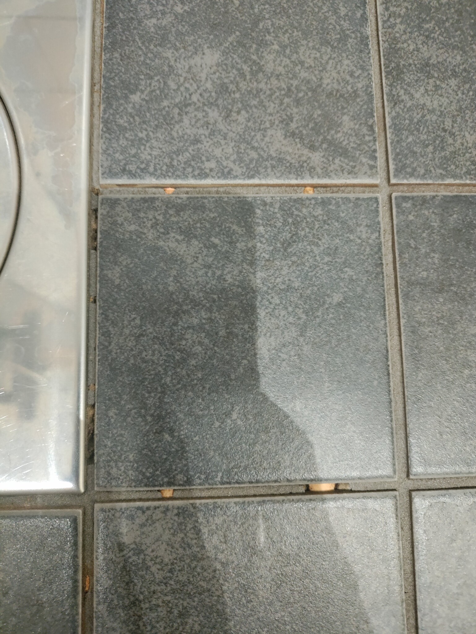

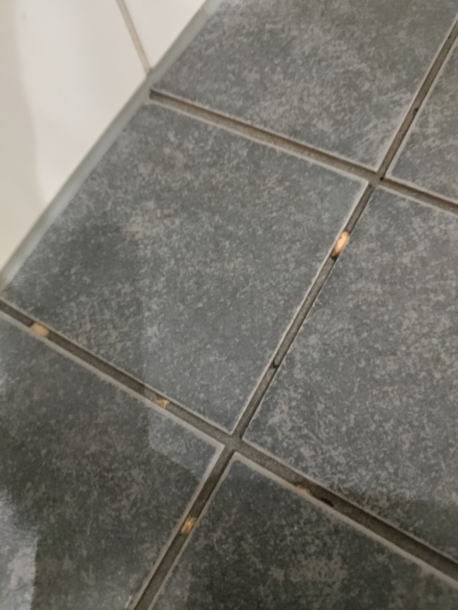

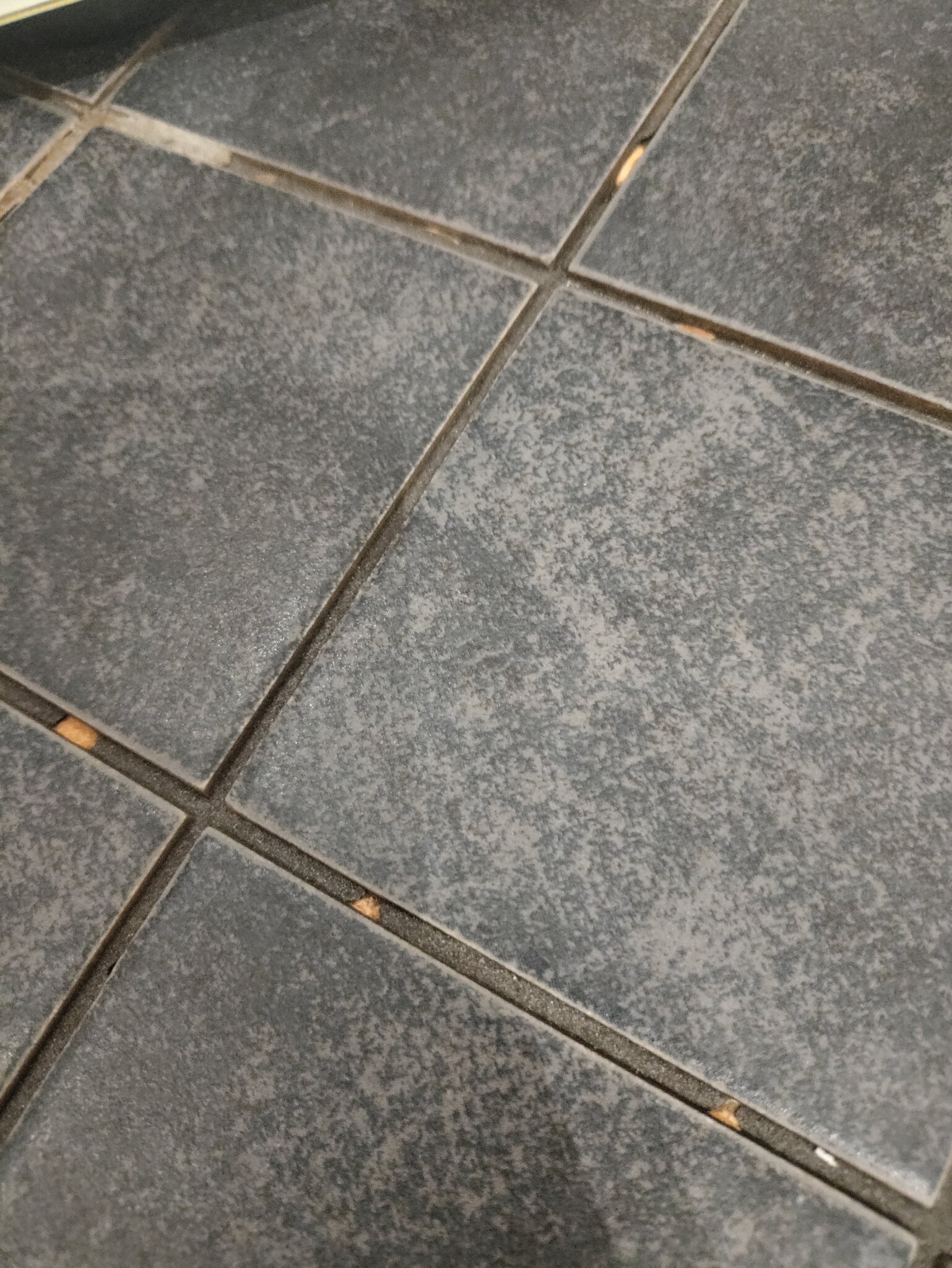

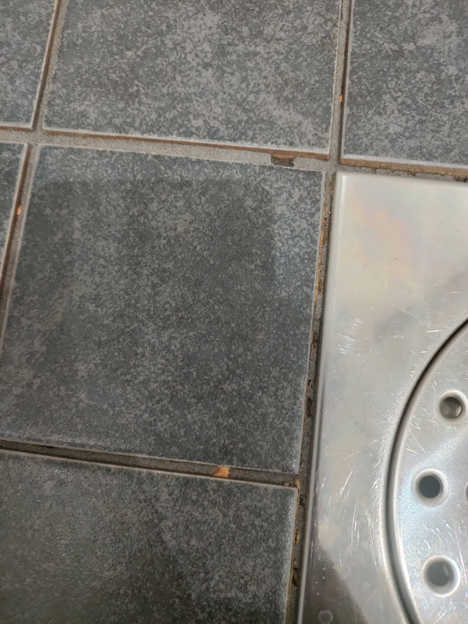

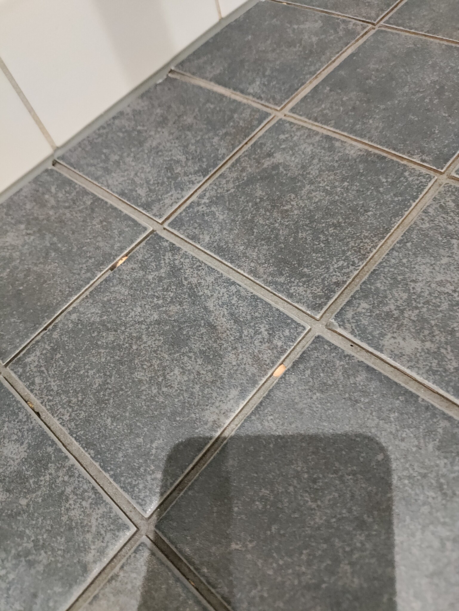

Det började med en spricka/hål som nu har blivit väldigt många sprickor och hål, bara i det området man duschar i.
Jag vill fixa detta och kontrollera att det inte blivit några vatten- eller fuktskador under klinkersen men jag vet inte vad eller var jag ska börja.
Kan någon hjälpa mig att berätta vad det är jag behöver eller kolla upp alternativt vem man kan kontakta för att åtgärda detta?
  • Grå klinkergolvplattor med synliga sprickor och hål i fogarna i en duschmiljö.
bara ett utseende problem
Är du säker på det? Det har blivit värre med tiden och det är klart och tydligt sprickor. Oavsett - vet du hur man fixar det?

Nersa
Hur gammalt är badrummet? Ser ut som hela fogen försvinner, eller har det alltid varit så lite fog?
tätskiktet ligger ju under plattorna och fästmassan
troligen fästmassan man ser där fogen saknas
Ca 5 år.
Nej det har inte alltid varit så lite fog. I resten av badrummet så är det mycket mer fog. Det är bara där duschen är och där det kommer mycket vatten som fogen börjat "tunna ut" och börjar försvinna.
