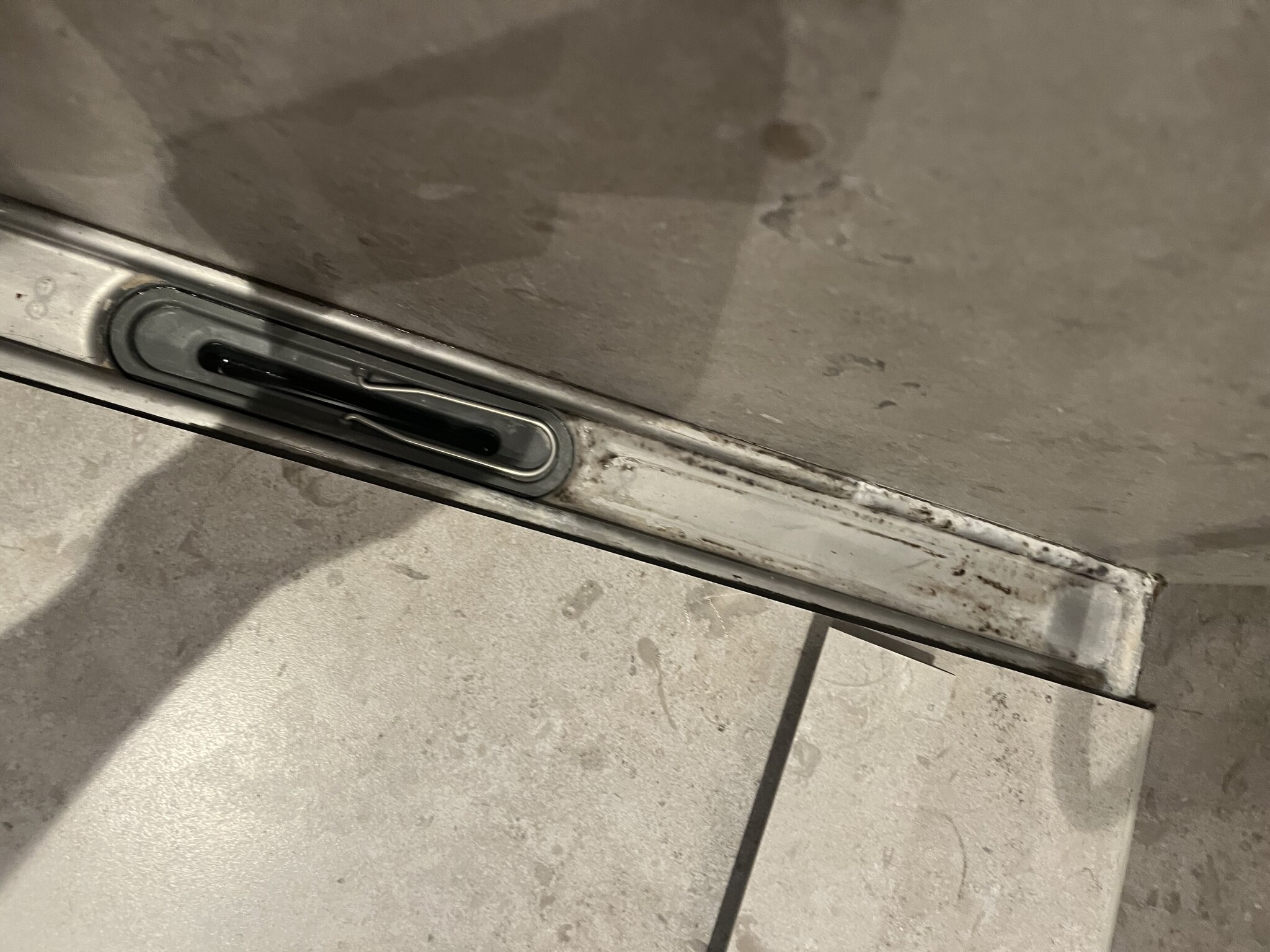

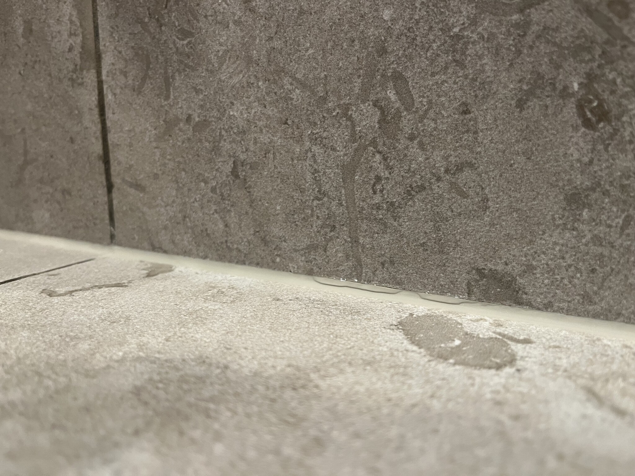

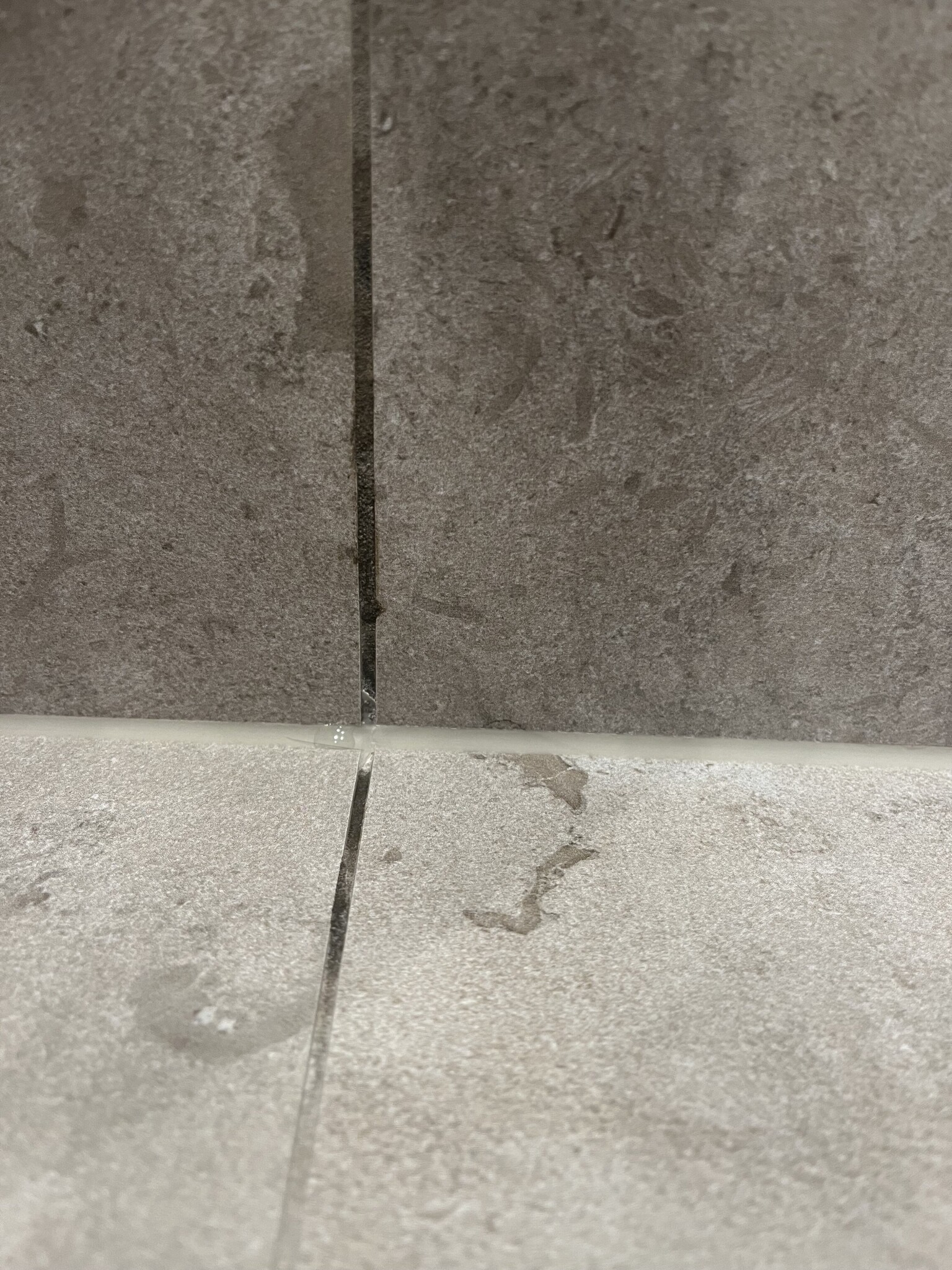

Noterade ändrad färg i fogen längs vägg (som ett L ej mot innervägg där wc är eller innervägg dörr). Man ser också kalk. Firman hade missat att täta runt brunnen i badrummet och åtgärdade detta ca 6 mån efter inflytt .

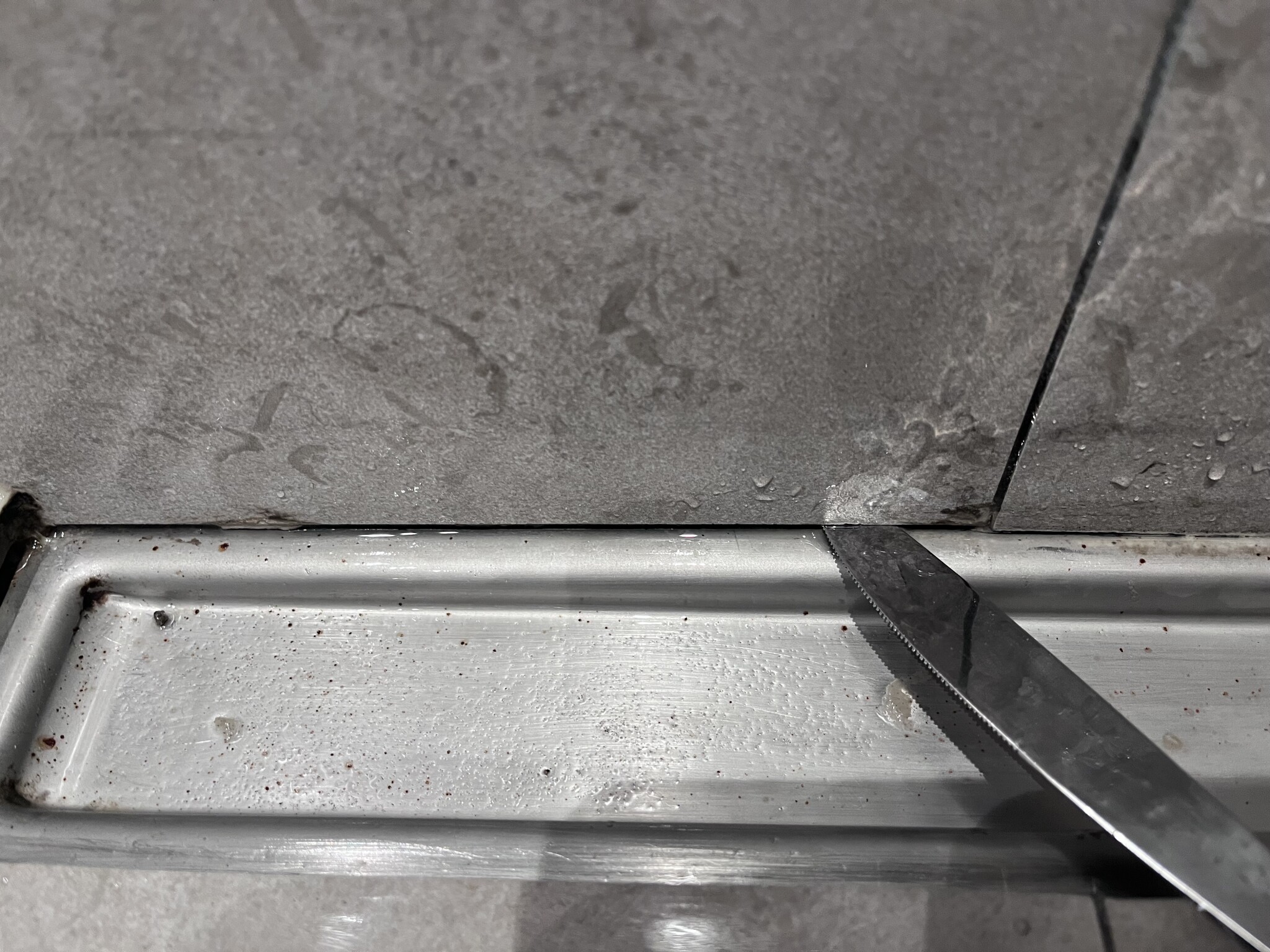

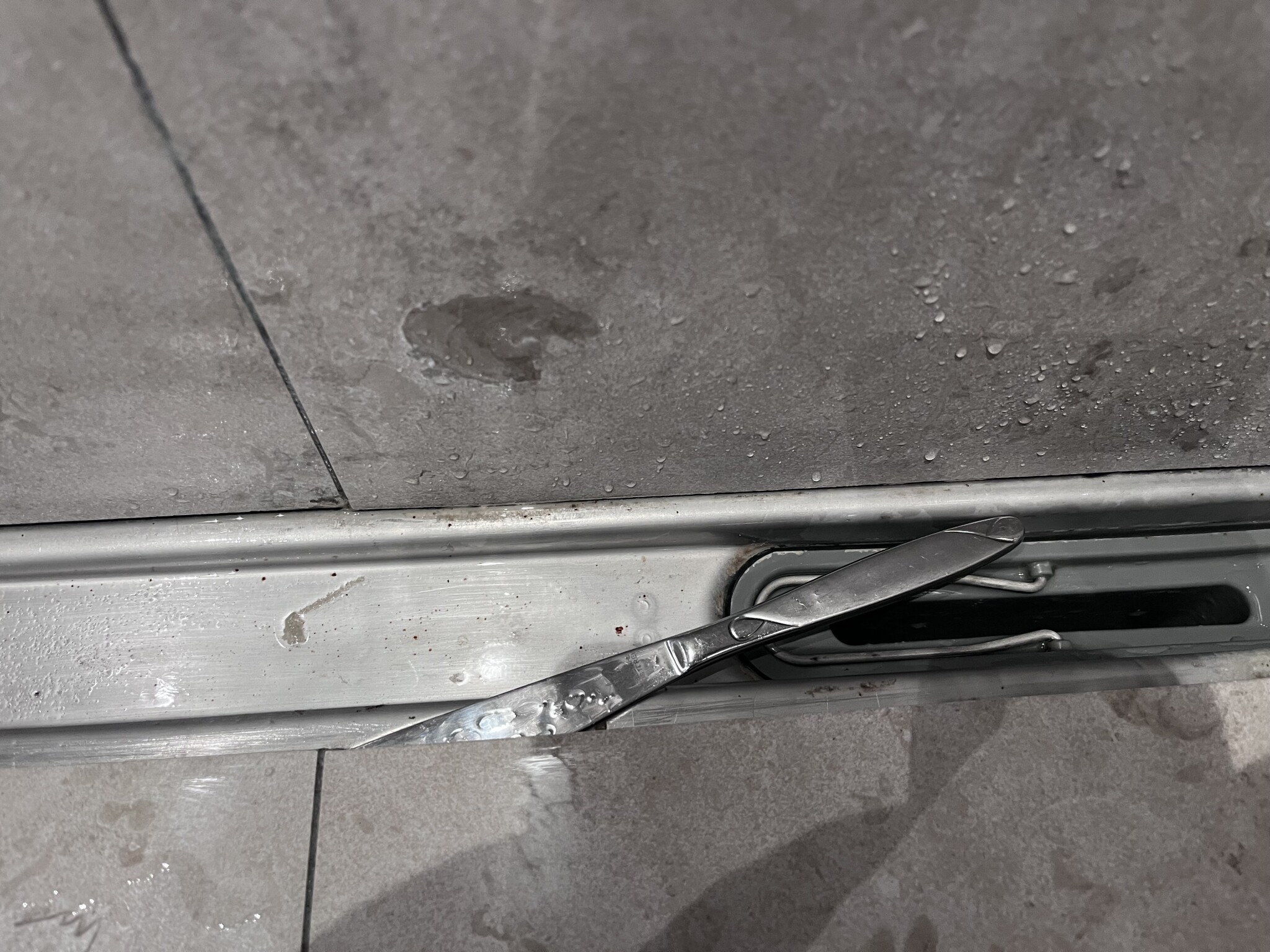

Brunnen har också kalk/mögel på sig trots rengöring. Den är från Unilab. Plattsättaren hänvisade frågan till dem.

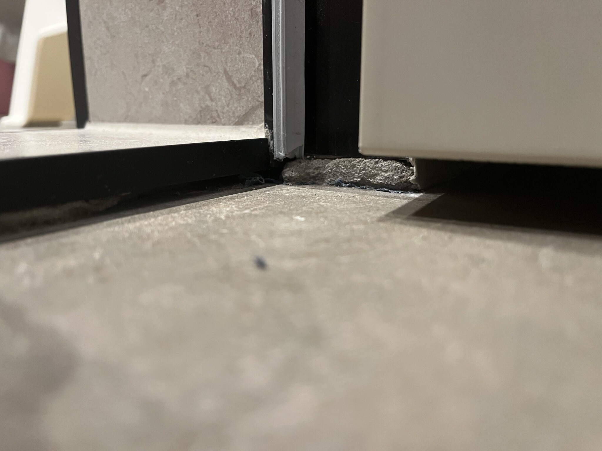

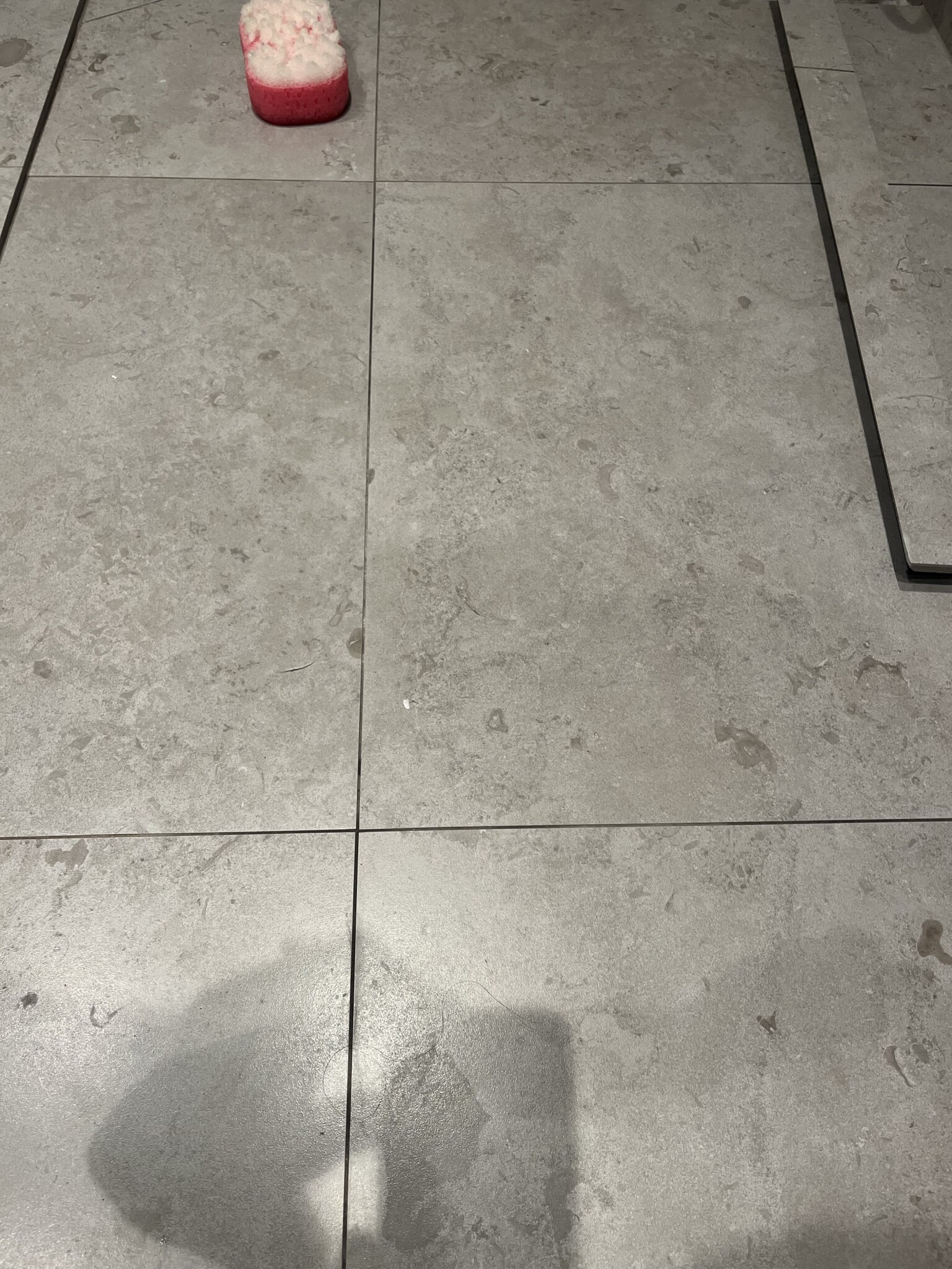

Förutom den ändrade färgen ser vi nu att det tränger ut vatten genom mjukfogen och dessutom i ett hörn vid dörren, hänt vid 2 tillfällfällen efter längre dusch . Dörren är diagonalt på andra sidan av dusch.
Orolig för vad detta och undrar om det är läckage ngnstans eller brister i våtrum/plattsättning. Tar tacksamt emot input

Rent genrellt är det som sagt så att tätskiktet sitter under kaklet, så vatten kan färdas under och titta fram på annat ställe.A Anna25 skrev:
Men i praktiken bör det inte handla om större volym eller längd. Om det kommer lite fukt ett par decimeter från dushcutrymmet i ngn fog så är det kanske inte ngn fara. Men ett antal meter därifrån låter konstigt tycker jag.
Även om kakel/klinkers inte är fuktsäkert så borde inte vatten leta sig in och sedan ut flera meter därifrån om det inte finns något underliggande problem ?
...om det inte är kondens det är frågan om - är ni säkra på att det tränger fram under kaklet?
Jag undrar också vad "missat att täta vid brunnen, men detta ågärdades" - innebär ?
Tätskiktet sitter ju under kaklet, så bröt man upp hela badrummet och lade nytt tätskickt då, eller reparerade man lokalt, typ tog bord kakel i ngt område kring brunnen och tätade och kaklade om sen ? För man kan ju inte täta på ytan "vid brunnen" bara...

Så såg det ut, de lade fog runt (ej mjukfog). Menar du att de borde sett över detta mer? Kan detta ha orsakat de problemen som vi ser nu eller kan det vara rör som läcker? Rör som transporterar ut vatten

Inget av detta tyder på läckande rör. Att du kan stoppa in enkniv under plattan sådär (var försiktig, du kan skada tätskiktet) är inte bra. Plattan skall ha stöd av fix ända fram till sin kant. Risk att den spricker nu.

Att det saknades fog i plattorna närmast brunnen är en sak, det har inte med tätskiktet i sig att göra.A Anna25 skrev:
Det skall finnas en duk, eller annat tätskikt, under plattorna som skall överlappa golvbrunnen. Om det är felaktigt så är det inte trivialt att reparera i efterhand, därav min fråga hur dom "tätade brunnen".
Om det är något rör som läcker så borde det inte spela någon roll om ni dushar eller inte, då borde det läcka hela tiden.
Får detta svar från firman:
Det är inget i tätskiktet som brister, det som händer är att fogen släpper igenom vatten, så som den skall göra.
Men sen kan det mycket väl vara som så att det är ett tomrum i golvvinkeln mellan vägg och golvplatta där plattsättaren inte lyckats på det helt fyllt med fix eller fog. Då rör sig vatten väldigt snabbt där och letar sig runt längs väggen i badrummet. Detta kan göra att silikonen släpper och att det blir kalkfärgat vatten som syns.
Detta är inget problem att åtgärda, så vi bokar bara in en tid så kommer vi och löser det.
Hur ska man förhålla sig till ett sådant svar? Låta dem åtgärda och se om det uppstår igen eller kan man hävda annat?
Har du ett nybyggt hus och är osäker på funktion och utförande, samt att ansvarig byggare ger rätt svar, skulle jag låta någon oberoende sakkunnig titta på det på plats då det är garanti som avses.
