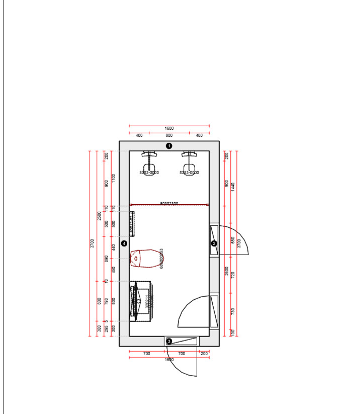

Har inte hittat några bra spottar med GU 10 så nu blir det led men någon som kan länka till några bra som helst passar i en vanlig rund apparatdosa, tänker att det blir enklare byta en vacker dag när någon lägger av så kör man samma dimension för det den hålstorleken bör väl alltid finnas hoppas jag:thinking: Jag tänkte sätta två rader ca 53cm från väggen med 4st/rad , blir det för mycket tror ni ? Går ju alltid dimra ned tänker jag...Kan tillägga att det blir bara en duch mitt på väggen och inte två som på ritningen. Ritning av badrum med måttangivelser och planerad belysning med spottar i taket.
Hide-a-lite rekommenderar i sin ljusguide 1 spot per 1,5 kvm i badrum, och då inklusive de som finns ovanför spegeln. Nu är texten för måtten på din ritning lite för liten för mina ögon men jag tror det står 1600 mm ovanför kortsidan och i så fall motsvarar rekommendationen väl närmast en rad med spottar och ungefär 1 meter mellan dem.
Dina ögon fungerar bra! Tack för det men ser det inte konstigt ut med bara en rad på mitten:thinking: Om man skulle ta två rader med tre så har man ju riktigt säkert bra ljus då , iofs beror det ju lite på hur mycket ljus varje spot ger också...
BirgitS
Man måste ju inte sätta dem på rad om man inte vill ;)
Utan utgå från var man behöver ha det ljusast, typ vid handfatet finns det ju särskild belysning så då kan en takspott vara längre till höger för att i stället kunna lysa upp lite mer av golvet under kommoden och ha en närmare handdukstorken än i mitten så man ser sidan av toaletten bra vid städningen, gör något kul och variera. Kolla på hide-a-lites guide!
