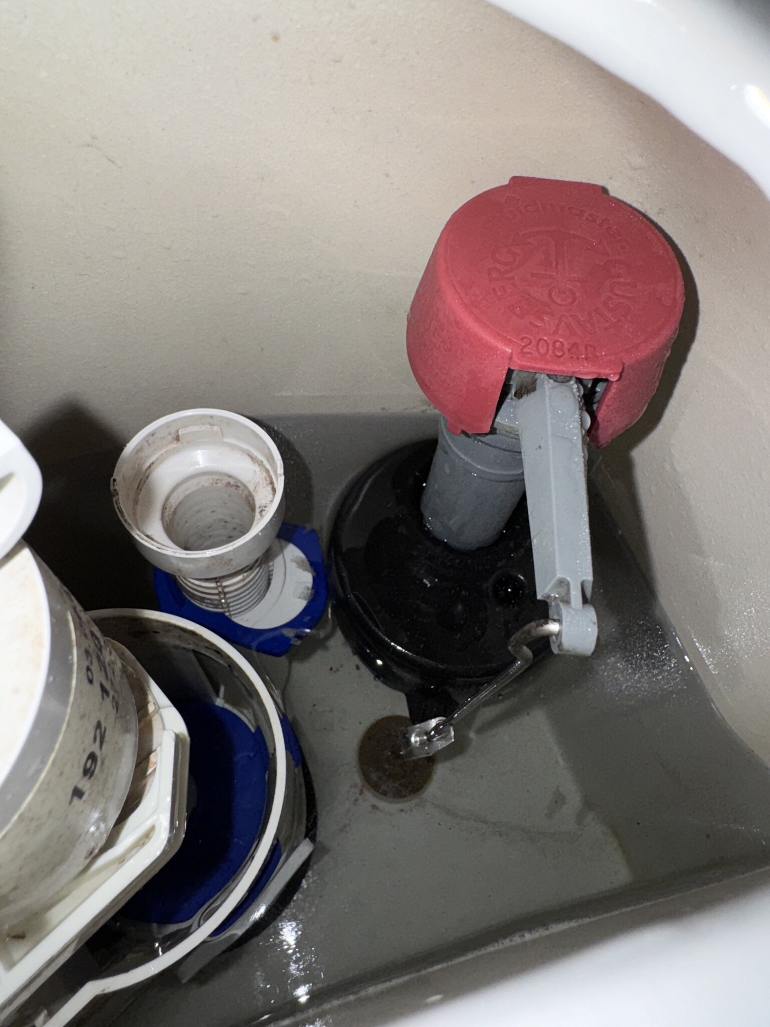

Vi har köpt ett hus med en befintlig Gustavsberg Nordic 2002.
Flottören börjar ”spotta” vatten när den är full, precis som att membranet där uppe inte håller tätt.
Den sitter definitivt i toppläge, går inte att få upp armen högre. Ändå som ni ser och hör på videon så spottar den konstant lite vatten från toppen.
Detta resulterar även i att den långsamt fylls på nerifrån då den aldrig stängs ordentligt.
Jag har tagit av det röda ”locket” och rengjort- det var inte smutsigt och membranet såg ut att vara i bra skick, inga sprickor eller annat.
Vad är problemet? Vad gör jag?

Köpte och bytte precis membran - gjorde tyvärr ingen skillnad.T tergo skrev:
Verkar som att när flottören når toppläge så håller inte nålen tätt eller nåt sånt. Sätter den sig i mellanläge så är den tyst.
